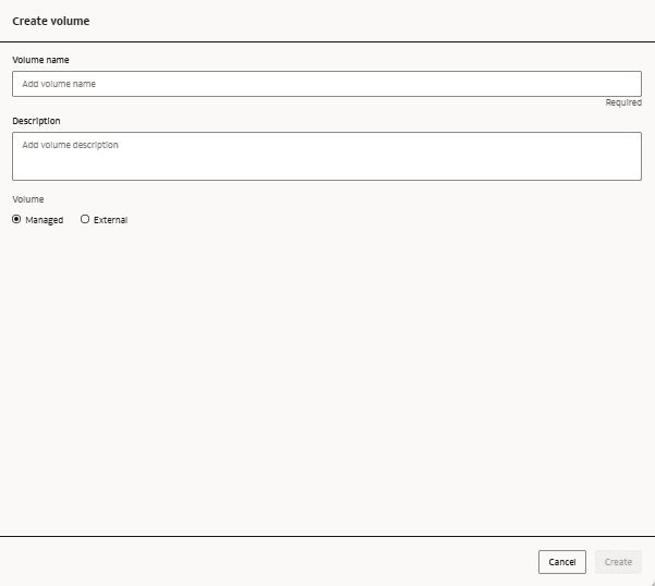

Creare un volume gestito
È possibile creare un volume gestito per memorizzare dati semistrutturati o non strutturati per lo schema gestito.
  1. Aprire la finestra di dialogo Crea volume.
    • Dal riquadro di navigazione a sinistra, procedere come segue.
      1. Fare clic su Icona Crea Crea, quindi selezionare Volume.
      2. Nella finestra di dialogo Seleziona posizione volume selezionare il catalogo e lo schema per cui si desidera creare il volume, quindi fare clic su Seleziona.
    • Da Icona Catalogo principale Catalogo principale:
      1. Nella struttura del catalogo principale o nella scheda Cataloghi, fare clic sul catalogo per il quale si desidera creare il volume.
      2. Nella scheda Schemi fare clic sullo schema che si desidera creare per aprire il volume.
      3. Fare clic su Aggiungi allo schema e selezionare Volume.
    Crea pagina volume aperta con l'opzione gestita selezionata
  2. Immettere un nome del volume e una descrizione.
  3. In Volume, selezionare l'opzione Gestito.
  4. Fare clic su Crea.

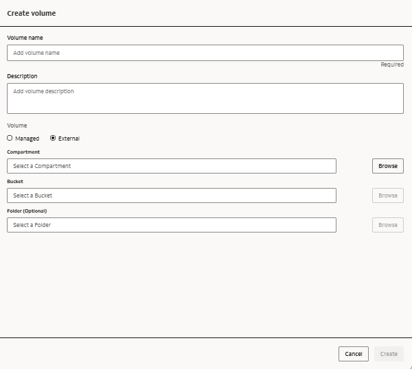

Creare un volume esterno
È possibile creare un volume esterno per lo schema gestito per accedere a dati semistrutturati o non strutturati senza spostare o duplicare i dati in Oracle AI Data Platform.
    • Dal riquadro di navigazione di sinistra, procedere come segue.
  3. In Volume, selezionare l'opzione Esterno.
    Pagina Crea volume aperta con il tipo di volume esterno selezionato
  4. Sfoglia e seleziona il compartimento, il bucket e la cartella (facoltativa) per il volume esterno. Gli oggetti che è possibile selezionare si basano sulle autorizzazioni IAM dell'utente collegato.
  5. Fare clic su Crea.
