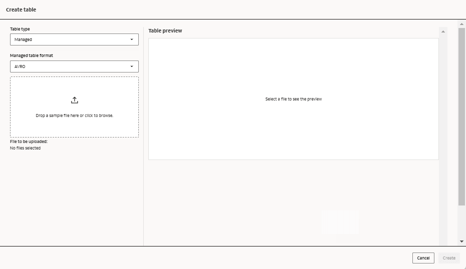

Creare una tabella gestita
È possibile creare una tabella gestita in cui memorizzare i dati strutturati per lo schema gestito.
  1. Aprire la finestra di dialogo Crea tabella.
    • Dal riquadro di navigazione di sinistra effettuare le operazioni riportate di seguito.
      1. Fare clic su Icona Crea Crea, quindi selezionare Tabella.
      2. Nella finestra di dialogo Seleziona posizione tabella selezionare il catalogo e lo schema per cui si desidera creare la tabella, quindi fare clic su Seleziona.
    • Da Icona Catalogo principale Catalogo principale:
      1. Nella struttura del catalogo principale o nella scheda Cataloghi fare clic sul catalogo che si desidera creare per aprire la tabella.
      2. Nella scheda Schemi fare clic sullo schema che si desidera creare per aprire la tabella.
      3. Fare clic su Aggiungi a schema e selezionare Tabella.
    Crea barra delle tabelle con il tipo di tabella Gestito selezionato
  2. Dall'elenco a discesa Tipo di tabella selezionare Gestito.
  3. Dall'elenco a discesa Formato tabella gestita, selezionare il formato della tabella:
    • Avro
    • CSV
    • Lago delta
    • JSON
    • ORC
    • Parquet
    • File di testo
  4. Trascinare ed eliminare un file con i dati della tabella oppure fare clic su Sfoglia per individuare e aggiungere il file.
  5. Se è stato selezionato CSV o JSON, configurare le opzioni avanzate.
    • CSV: specificare se il file contiene intestazioni, se i dati possono estendersi su più righe, la codifica, il carattere di escape, il delimitatore e il carattere virgolette.
    • JSON: specificare se i dati possono estendersi su più righe, se sono consentiti commenti e virgolette singole e la codifica.
  6. Se visualizzato, fare clic su Anteprima dati.
  7. Immettere un nome di tabella e una descrizione.
  8. Opzionale: se la tabella è di grandi dimensioni, espandere Tasti partizione (opzionale). Fare clic su Aggiungi partizione e selezionare una colonna di dati.
  9. Facoltativo: per aggiungere le proprietà della tabella ai metadati del Data Catalog, espandere Proprietà della tabella (facoltativo). Fare clic su Aggiungi proprietà e immettere la proprietà e il relativo valore.
  10. Fare clic su Crea.

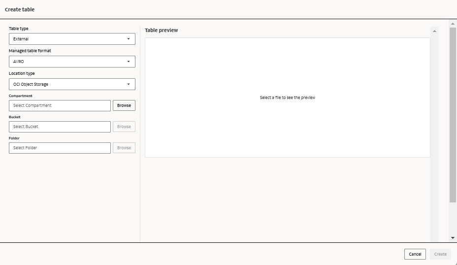

Crea tabella esterna
Puoi creare una tabella esterna per eseguire query sui dati direttamente nello storage degli oggetti OCI senza spostare o duplicare i dati in Oracle AI Data Platform.
    Crea pagina tabella aperta con tipo di tabella Esterno selezionato
  2. Dall'elenco a discesa Tipo di tabella, selezionare Esterno.
  3. Dall'elenco a discesa Formato dati di input selezionare il formato della tabella:
    • Avro
    • CSV
    • Lago delta
    • JSON
    • ORC
    • Parquet
    • File di testo
  4. Se è stato selezionato CSV o JSON, configurare le opzioni avanzate.
  5. Sfoglia e seleziona il compartimento, il bucket e la cartella (facoltativa) dallo storage degli oggetti OCI in cui vengono memorizzati i dati. Gli oggetti che è possibile selezionare si basano sulle autorizzazioni IAM dell'utente collegato.
  6. Immettere un nome di tabella e una descrizione.
  7. Opzionale: se la tabella è di grandi dimensioni, espandere Tasti partizione (opzionale). Fare clic su Aggiungi partizione e selezionare una colonna di dati.
  8. Facoltativo: per aggiungere le proprietà della tabella ai metadati del Data Catalog, espandere Proprietà della tabella (facoltativo). Fare clic su Aggiungi proprietà e immettere la proprietà e il relativo valore.
  9. Fare clic su Crea.
