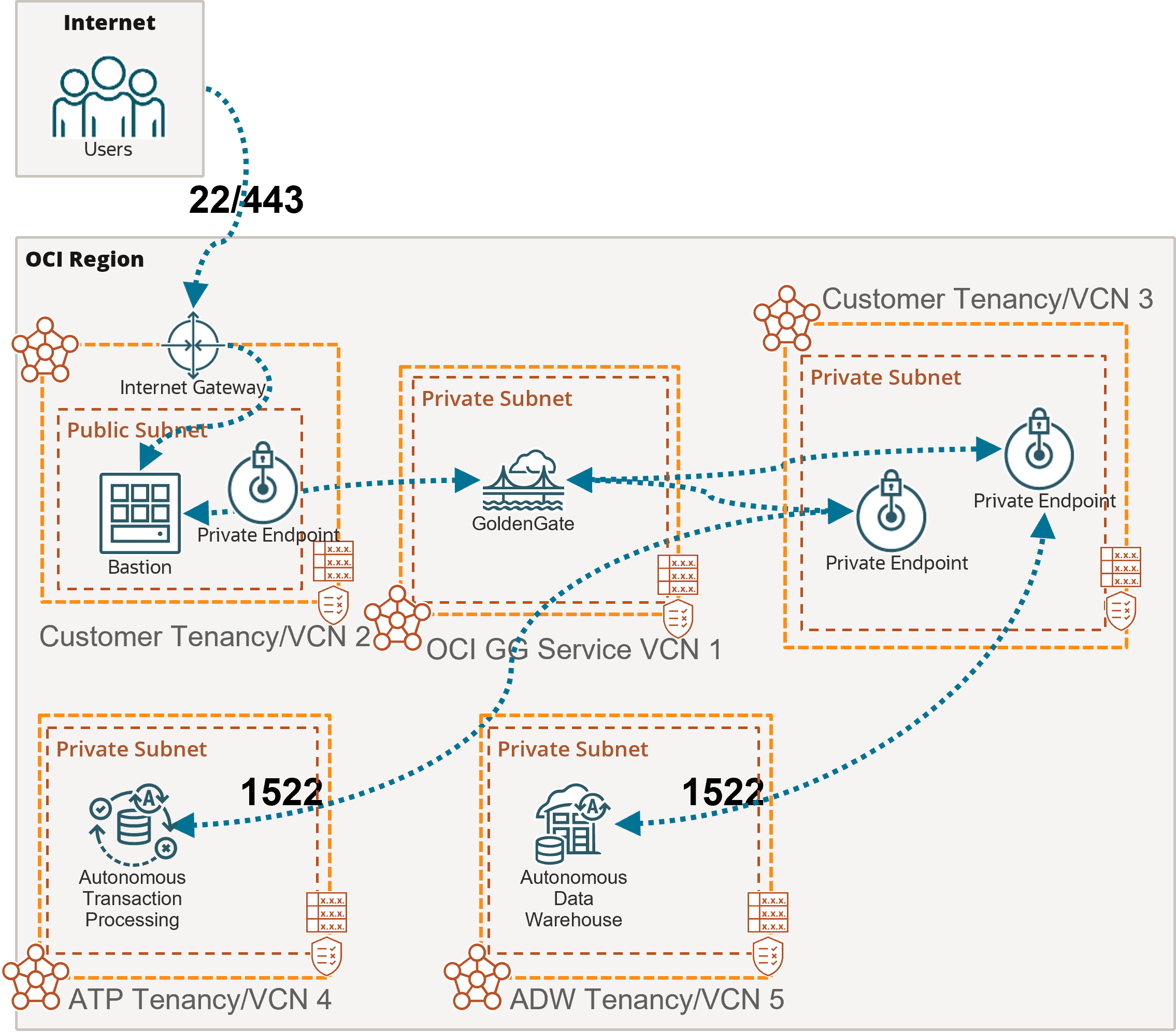

Esempio: replica da Autonomous AI Transaction Processing in Autonomous AI Lakehouse
In questo esempio, la distribuzione GoldenGate OCI è accessibile solo utilizzando un endpoint privato dall'interno della rete OCI o tramite un host bastion che protegge l'accesso alle risorse OCI. Per ulteriori dettagli, consulta la sezione relativa alla connessione a Oracle Cloud Infrastructure GoldenGate utilizzando un IP privato.
Per connettersi a Autonomous AI Transaction Processing (ATP) e Autonomous AI Lakehouse (ALK), OCI GoldenGate crea endpoint privati sulla porta 1522, a meno che non sia stato selezionato "Accesso sicuro da qualsiasi luogo".
Se si seleziona il database AI autonomo durante la creazione della connessione, l'endpoint privato viene creato automaticamente. In caso contrario, è possibile immettere manualmente la configurazione del database AI autonomo e selezionare 'endpoint condiviso' per riutilizzare l'endpoint privato della distribuzione creato nella subnet selezionata durante la creazione della distribuzione. Le regole di sicurezza della subnet appropriate e la configurazione di risoluzione DNS sono di tua responsabilità all'interno di questa subnet.

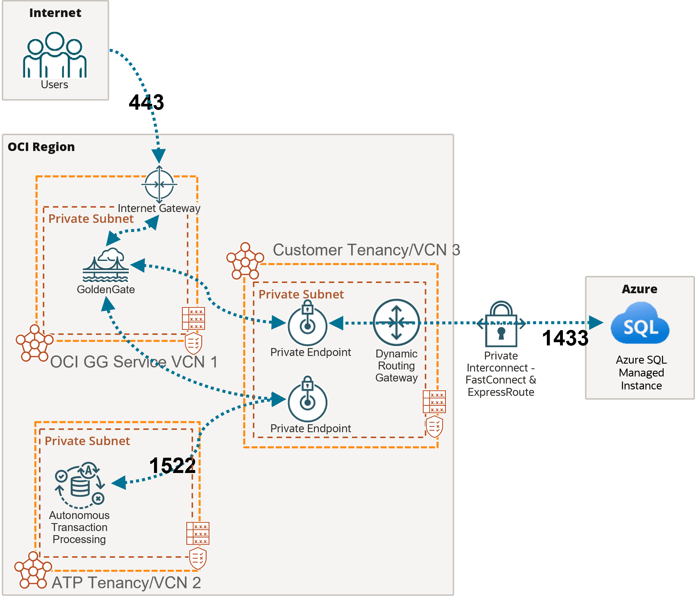

Esempio: replica dall'istanza gestita di Azure SQL in Autonomous AI Transaction Processing
In questo esempio, la distribuzione GoldenGate OCI è accessibile tramite la rete Internet pubblica utilizzando la porta 443.
Come accennato in precedenza, è necessario aggiungere le regole di sicurezza subnet appropriate per consentire la connettività dagli indirizzi IP in entrata elencati nella pagina dei dettagli della connessione all'IP privato del nodo del database. Qualsiasi FQDN fornito deve essere risolvibile all'interno della subnet selezionata.
In questo esempio, il traffico di rete passa attraverso un'interconnessione privata tra OCI e Azure con FastConnect e ExpressRoute. La porta 1433 viene utilizzata per le connessioni private. Le connessioni all'istanza gestita SQL di Azure tramite la rete Internet pubblica in genere utilizzano la porta 3342.
Per connettersi all'Autonomous AI Transaction Processing (ATP), OCI GoldenGate crea un endpoint privato sulla porta 1522, a meno che non sia stato selezionato "Accesso sicuro da qualsiasi luogo".
