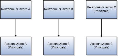

In questo esempio, l'assegnazione C è l'assegnazione principale complessiva poiché è quella principale nella relazione di lavoro principale.
La relazione di lavoro A contiene l'assegnazione A. La relazione di lavoro B contiene l'assegnazione B. La relazione di lavoro C, che è quella principale, contiene l'assegnazione C.
