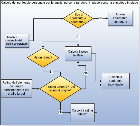

Nel grafico che segue vengono indicate le modalità di calcolo del punteggio singolo per ciascun contenuto del profilo selezionato corrispondente al profilo target. Il grafico riguarda solo analisi di tipo persona-persona, mansione-persona e mansione-mansione.
Calcolo del punteggio singolo per ciascun contenuto del profilo selezionato corrispondente al profilo target. Il grafico riguarda solo analisi di tipo persona-persona, mansione-persona e mansione-mansione. Il calcolo presuppone che l'elemento contenuto del profilo selezionato abbia una priorità e quindi un rating. Se il tipo di contenuto associato all'elemento contenuto non ha priorità, l'elemento contenuto viene ignorato nel calcolo. Se questo è vero, se il rating dell'elemento contenuto corrispondente del profilo target è minore del rating di origine. Se il rating è minore, viene calcolato il rating relativo seguito dal punteggio singolo. Se il rating dell'elemento contenuto corrispondente del profilo target è maggiore del rating di origine, l'applicazione calcola il peso relativo e poi il punteggio singolo.
