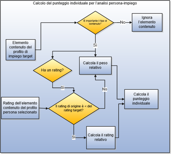

Nel grafico che segue vengono indicate le modalità di calcolo del punteggio singolo per ciascun elemento contenuto del profilo mansione target. L'elemento contenuto deve corrispondere al relativo elemento contenuto nel profilo persona selezionato. Il grafico è valido solo per l'analisi persona-mansione.
Il punteggio singolo per l'analisi persona-mansione viene calcolato verificando se il tipo di contenuto associato all'elemento contenuto del profilo target ha importanza. In caso affermativo, l'applicazione calcola il peso relativo del profilo target. In caso contrario, il profilo viene ignorato. Inoltre l'applicazione verifica se l'elemento contenuto ha un rating. Se il rating dell'elemento contenuto corrispondente del profilo persona selezionato è minore del profilo mansione target, viene calcolato anche il rating relativo. Altrimenti viene calcolato solo il peso relativo. L'applicazione calcola quindi il punteggio singolo utilizzando il rating e il peso relativi.
