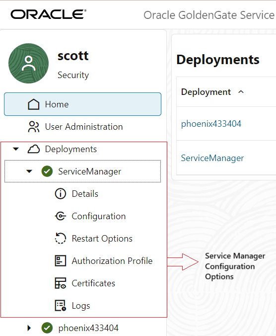

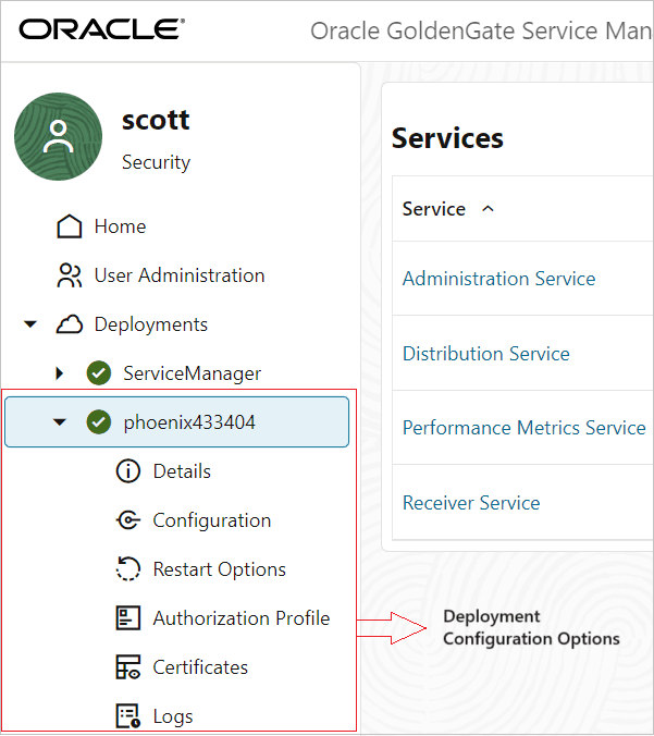

Nel riquadro sinistro della pagina Web Service Manager, la sezione Distribuzione dispone di due sezioni secondarie, Service Manager e distribuzione. Entrambe queste sezioni secondarie contengono le opzioni che consentono la configurazione di Service Manager o la distribuzione.
Le immagini riportate di seguito mostrano le opzioni di configurazione per Service Manager e la distribuzione.
Opzioni di configurazione Service Manager Opzioni di configurazione della distribuzione
Opzioni di configurazione di Service Manager
Opzioni di configurazione distribuzione
Fare clic sull'opzione Service Manager per espandere le opzioni di configurazione di Service Manager. Fare clic sul nome della distribuzione per espandere le opzioni di configurazione della distribuzione.
Nella tabella riportata di seguito vengono descritte le opzioni di configurazione per Service Manager e distribuzione.
Opzione di configurazione Service Manager Distribuzione
Dettagli Fare clic sull'opzione Dettagli in Service Manager. Vengono visualizzate le informazioni relative a:
  • Stato: visualizza se il Service Manager è in stato In esecuzione.
  • GoldenGate Home: visualizza la posizione della directory home del software Oracle GoldenGate. Questa posizione può essere modificata o aggiornata.
  • GoldenGate Home ecc: visualizza la posizione della directory home /etc.
  • GoldenGate Home di configurazione: visualizza la posizione della directory home di configurazione.
  • GoldenGate Home SSL: visualizza la posizione della home directory SSL, che si trova nella directory /etc.
  • GoldenGate Var Home: visualizza la posizione della home directory /var.
  • GoldenGate Home dati: visualizza la posizione del data store per la distribuzione configurata.
  • Gestito da Service Manager: conferma che l'installazione del software dei microservizi Oracle GoldenGate è gestita da Service Manager.
Fare clic sull'opzione Dettagli sotto il nome della distribuzione. Vengono visualizzate le informazioni relative a:
  • GoldenGate Home archivio: la posizione in cui vengono memorizzati i file di dati archiviati.
Configurazione
Visualizza la lista delle variabili di ambiente configurate per Service Manager e la distribuzione.
È possibile aggiungere, modificare o eliminare variabili di ambiente da questa pagina.
Opzioni di riavvio
Fare clic su questa opzione per visualizzare i parametri di riavvio per Service Manager. Impossibile modificare le opzioni di riavvio per il Service Manager. La tabella nel riquadro destro mostra i seguenti valori:
  • Abilitato: consente di impostare il riavvio del servizio se il servizio termina. Opzione abilitata per impostazione predefinita.
  • Operazione riuscita: visualizza il valore 'true' quando Service Manager è in esecuzione o è stato avviato correttamente.
  • Disabilita in caso di errore: imposta che il task sia disabilitato quando tutti i tentativi di nuovo tentativo non riescono nella finestra specificata. Opzione abilitata per impostazione predefinita.
  • Riavvio automatico: quando Service Manager non riesce a riavviarsi, il processo tenterà di riavviarsi 9 volte in un arco di tempo di 1 minuto. Ogni tentativo di nuovo tentativo sarà separato da 0 minuti.
Vedere Gestisci avvio automatico e riavvio automatico per processi Extract e Replicat.
Profilo di autorizzazione Vedere Creazione di un profilo di autorizzazione Vedere Creazione di un profilo di autorizzazione
Certificati Vedere Gestione dei certificati per le distribuzioni Vedere Gestione dei certificati per le distribuzioni
Log Visualizza l'attività di log per il Service Manager. Visualizza l'attività di log per i microservizi Oracle GoldenGate. È possibile selezionare il servizio dall'elenco a discesa per visualizzare le attività associate a un determinato servizio.
