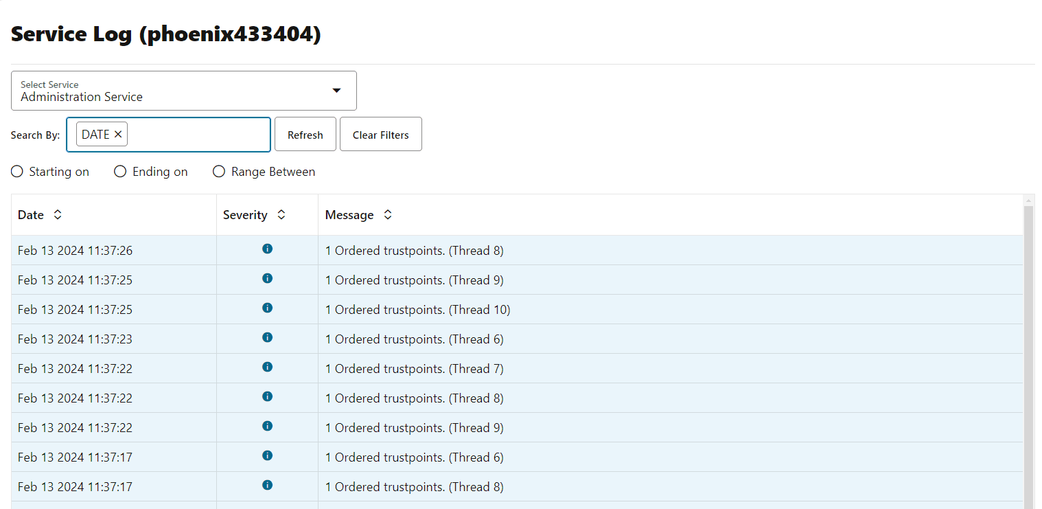

Nella casella Cerca immettere un criterio di ricerca. I criteri di ricerca possono essere Data, Severità dei messaggi o la stringa di messaggio stessa. È possibile aggiungere più criteri di ricerca nella casella di ricerca.
Se si seleziona Data, vengono visualizzate le opzioni riportate di seguito.
Data inizio: visualizza le informazioni di log a partire dalla data di inizio specificata.
Data fine: visualizza le informazioni di log fino alla data di fine specificata.
Intervallo tra: visualizza le informazioni di log tra l'intervallo di date di inizio e di fine.
\Nella schermata vengono visualizzati i criteri di ricerca Data con la data Inizio il.

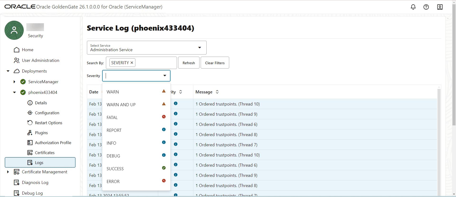

Se si seleziona Severità del messaggio nel log, è possibile scegliere tra i livelli di severità riportati di seguito.
\La schermata mostra vari livelli di severità dei messaggi. È possibile selezionare uno qualsiasi di questi livelli di severità e cercare i messaggi di log.
Avvisa
Irreversibile
Report
Informazioni
Debug
Operazione riuscita
Errore

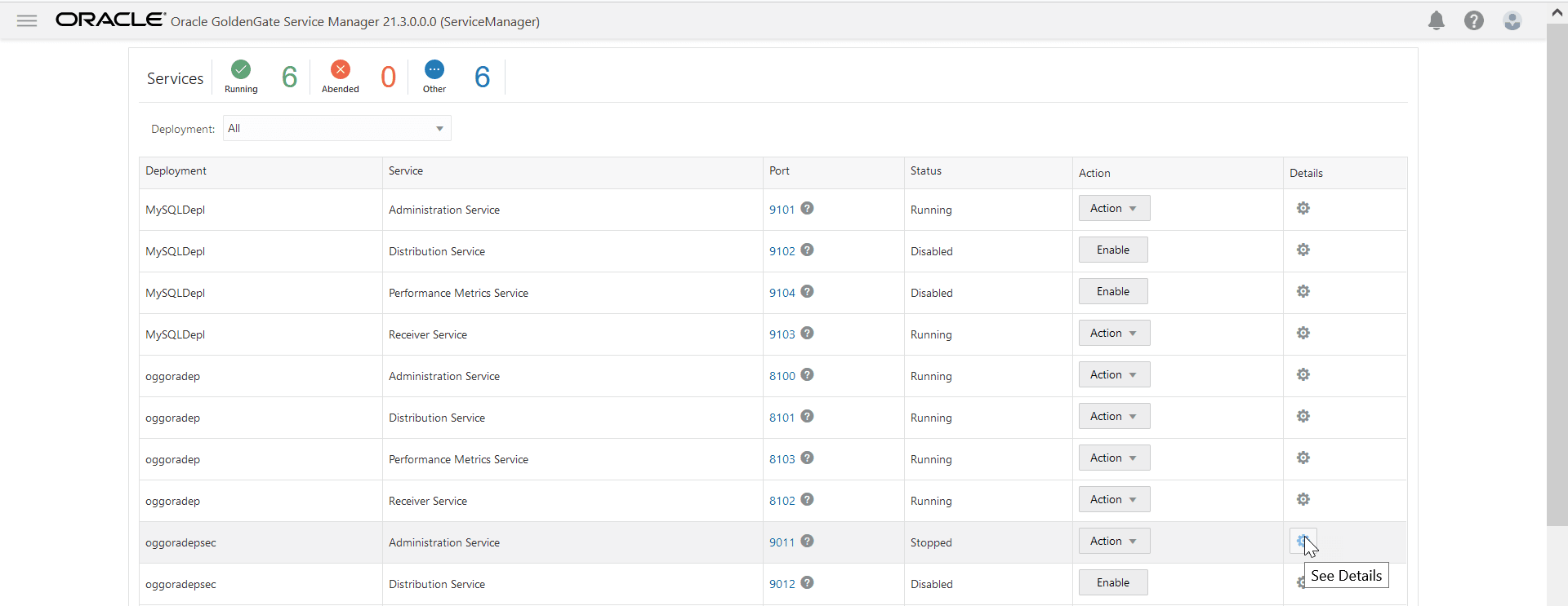

Nella sezione Servizi della pagina Panoramica di Service Manager, fare clic sull'icona Visualizza dettagli nella colonna Dettagli.

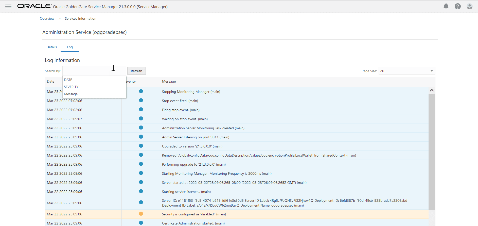

Fare clic sulla scheda Log nella pagina Informazioni servizio. Le informazioni di log specifiche del microservizio vengono visualizzate in questa pagina.
Selezionare i criteri di ricerca nella casella Cerca per visualizzare messaggi di log specifici.
Immettere i valori per i criteri di ricerca come descritto in Cerca messaggi di log.
