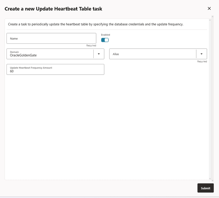

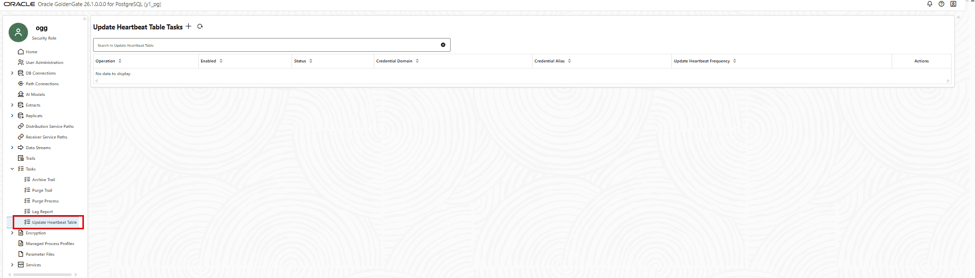

Aggiungere una tabella di heartbeat a ciascun database con il comando ADD HEARTBEATTABLE. Aggiungere la tabella di heartbeat a tutte le istanze di origine e destinazione, quindi riavviare i processi Oracle GoldenGate esistenti per abilitare la funzionalità di heartbeat. A seconda del database, potrebbe essere necessario creare o abilitare un job per popolare i dati della tabella di heartbeat.
Vedere il seguente esempio:
DBLOGIN USERIDALIAS *alias* [DOMAIN domain]|[SYSDBA | SQLID sqlid][SESSIONCHARSET character_set]}
ADD HEARTBEATTABLE

Configurare il task di automazione per aggiornare la tabella degli heartbeat per PostgreSQL
L'interfaccia Web Oracle GoldenGate for PostgreSQL fornisce la funzionalità per creare un job cron per l'aggiornamento periodico della tabella di heartbeat.
Di seguito sono riportati i passaggi per creare questo task dall'interfaccia Web.
Dal riquadro di navigazione a sinistra, espandere Task e selezionare l'opzione Aggiorna task heartbeat.
Fare clic sul segno più nella pagina Aggiorna task heartbeat. Viene visualizzata la finestra di dialogo Crea un nuovo task heartbeat.\
Specificare i seguenti valori nella finestra di dialogo e fare clic su Sottometti:
Nome: specificare un nome per il task.
Dominio credenziali: selezionare il nome del dominio dall'elenco a discesa.
Alias credenziale: selezionare l'alias credenziale per l'istanza di database PostgreSQL per la quale si sta creando il task Aggiorna heartbeat.
Intervallo frequenza: specificare l'intervallo di frequenza per l'esecuzione del task di aggiornamento. Il valore minimo è 60 (impostazione predefinita) e il valore maxium può essere impostato su 7999.
Per modificare o eliminare un task Aggiorna heartbeat, è possibile effettuare le seguenti operazioni: 1. Dal riquadro di navigazione a sinistra dell'interfaccia del servizio di amministrazione, selezionare Task.
Fare clic su Aggiorna task heartbeat. Viene visualizzato un elenco di task di aggiornamento heartbeat esistenti.
Nella colonna Azioni fare clic sull'icona matita. Viene visualizzata la finestra di dialogo Modifica task di aggiornamento heartbeat.
È possibile modificare o modificare il dominio delle credenziali, l'alias o l'intervallo di frequenza e fare clic su Sottometti. Il task Aggiorna heartbeat modificato è elencato nella pagina Aggiorna task heartbeat.
Per eliminare un task, fare clic sull'icona Elimina nella colonna Azioni del task. Fare clic su OK per confermare l'eliminazione.
