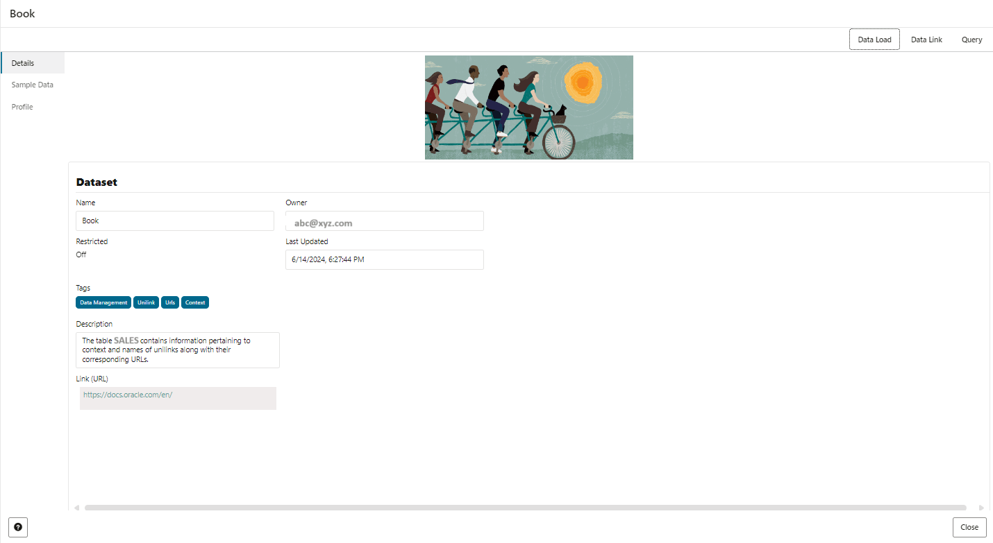

  2. È possibile visualizzare i seguenti dettagli relativi al set di dati:
    Nella scheda Dettagli è possibile visualizzare i campi riportati di seguito.
    • Nome: visualizza il nome del data set.
    • Proprietario: visualizza l'indirizzo e-mail del provider.
    • Limitato: specifica se il set di dati condiviso è limitato o meno.
    • Tag: visualizza le tag selezionate durante la configurazione della scheda descrittiva.
    • Descrizione: visualizza la descrizione del set di dati condiviso nell'elenco.
    • Link(URL): visualizza l'URL specificato dal producer durante la configurazione della scheda descrittiva per la pubblicazione, che visualizza ulteriori dettagli sui dati condivisi.

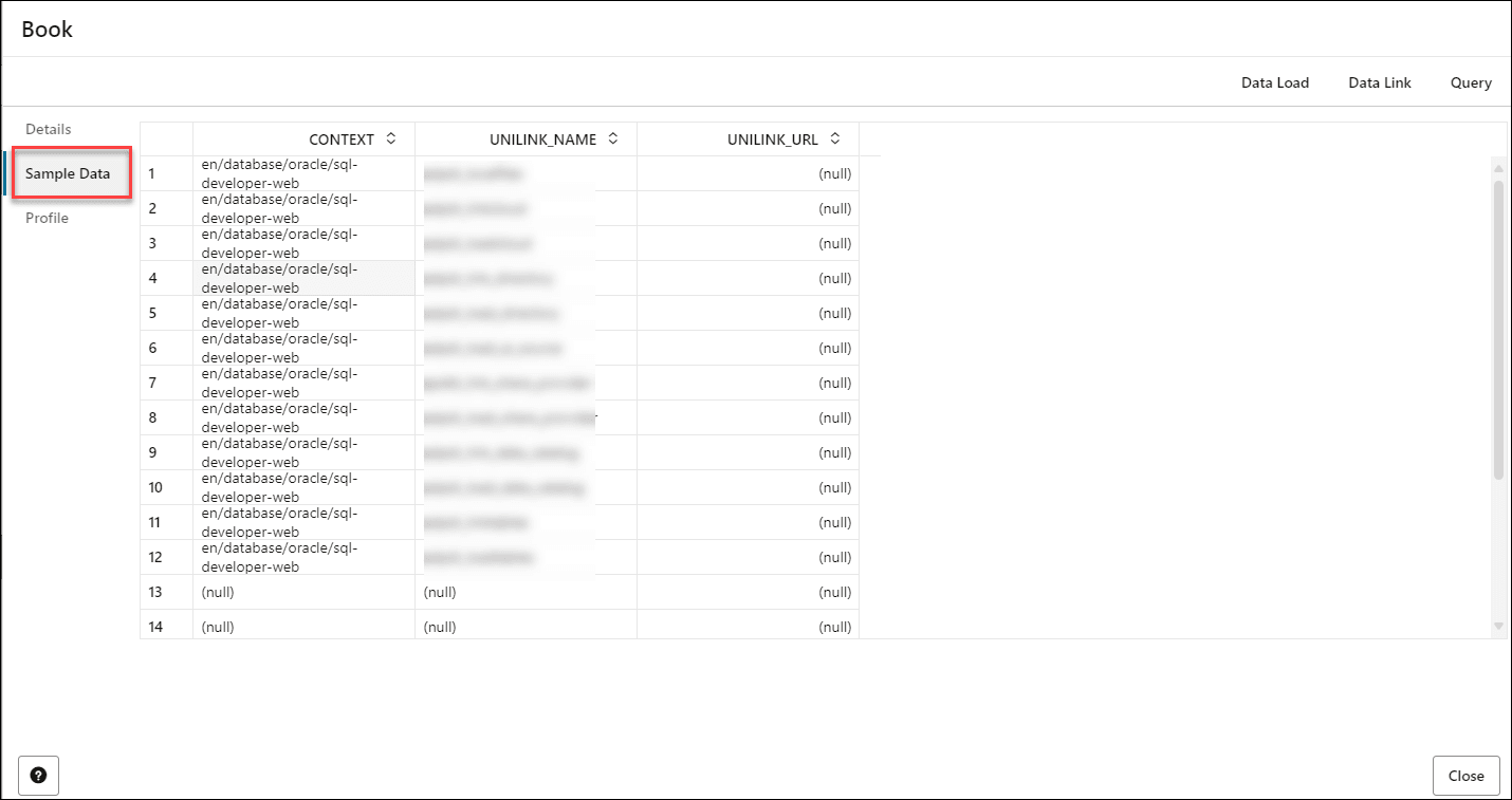

  3. Nella scheda Dati campione viene visualizzata l'anteprima di tutte le colonne della tabella selezionata nel set di dati.

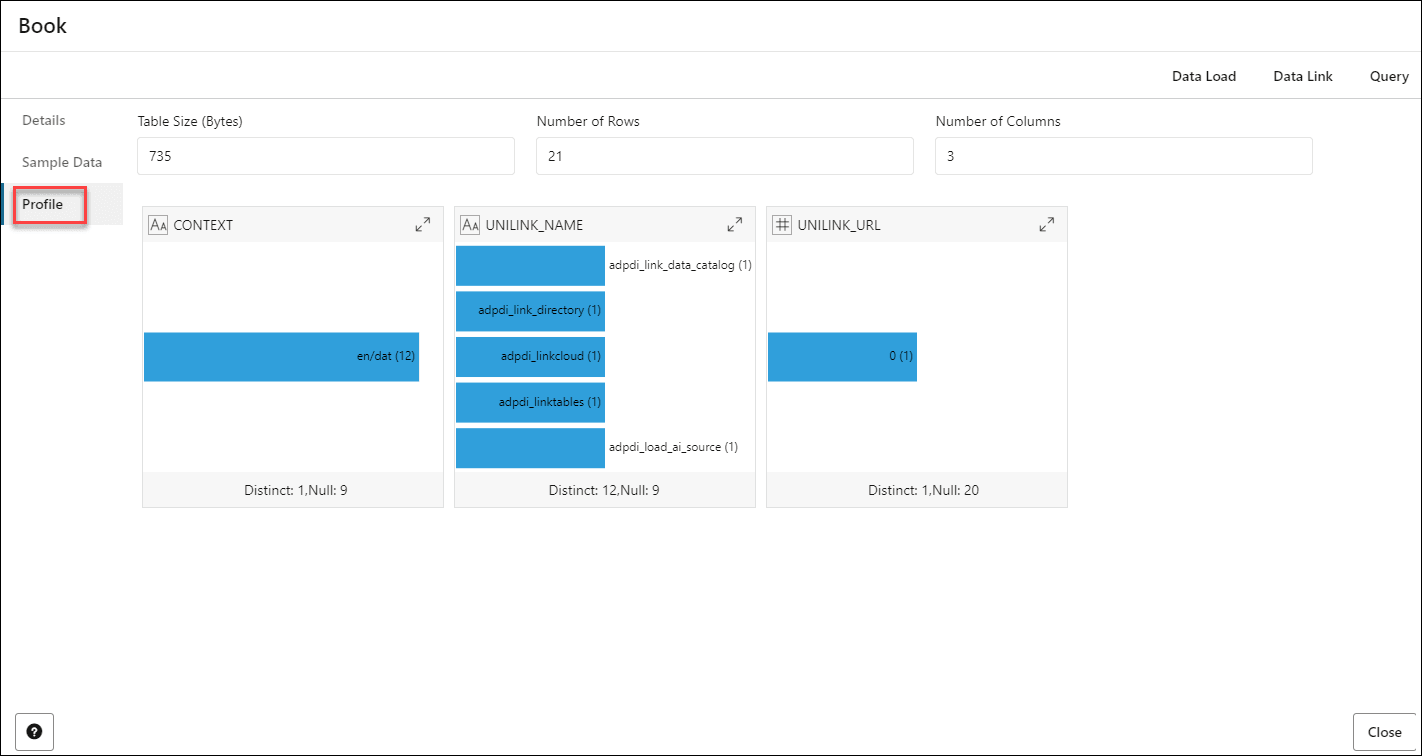

  4. Nella scheda Profilo vengono visualizzati i dati statistici del set di dati. È possibile visualizzare gli elementi elencati di seguito.
    • Il numero totale di righe e colonne nell'entità dati viene visualizzato nella parte superiore.
    • Il pannello delle statistiche visualizza i grafici di anteprima per ogni colonna con informazioni sui valori Min, Max, Distinto e Nullo.
    • Vengono visualizzati due tipi di rappresentazioni di anteprima ridotta in base all'istogramma:
      • Un grafico a barre rappresenta i dati per gli istogrammi di frequenza e frequenza superiore. Il grafico a barre mostra i primi primi 10 valori per il numero di righe nella tabella.
      • In una tabella sono elencati i dati relativi agli istogrammi ibridi e con bilanciamento dell'altezza. La tabella visualizza tutti i dati ed è scorrevole. Nella tabella viene visualizzato l'intervallo per i valori e la percentuale di righe in ciascun intervallo.
    • È possibile fare clic su Espandi miniatura per visualizzare le statistiche della colonna in una nuova scheda.
    • La vista dettagliata di ogni grafico mostra anche il tipo di istogramma.

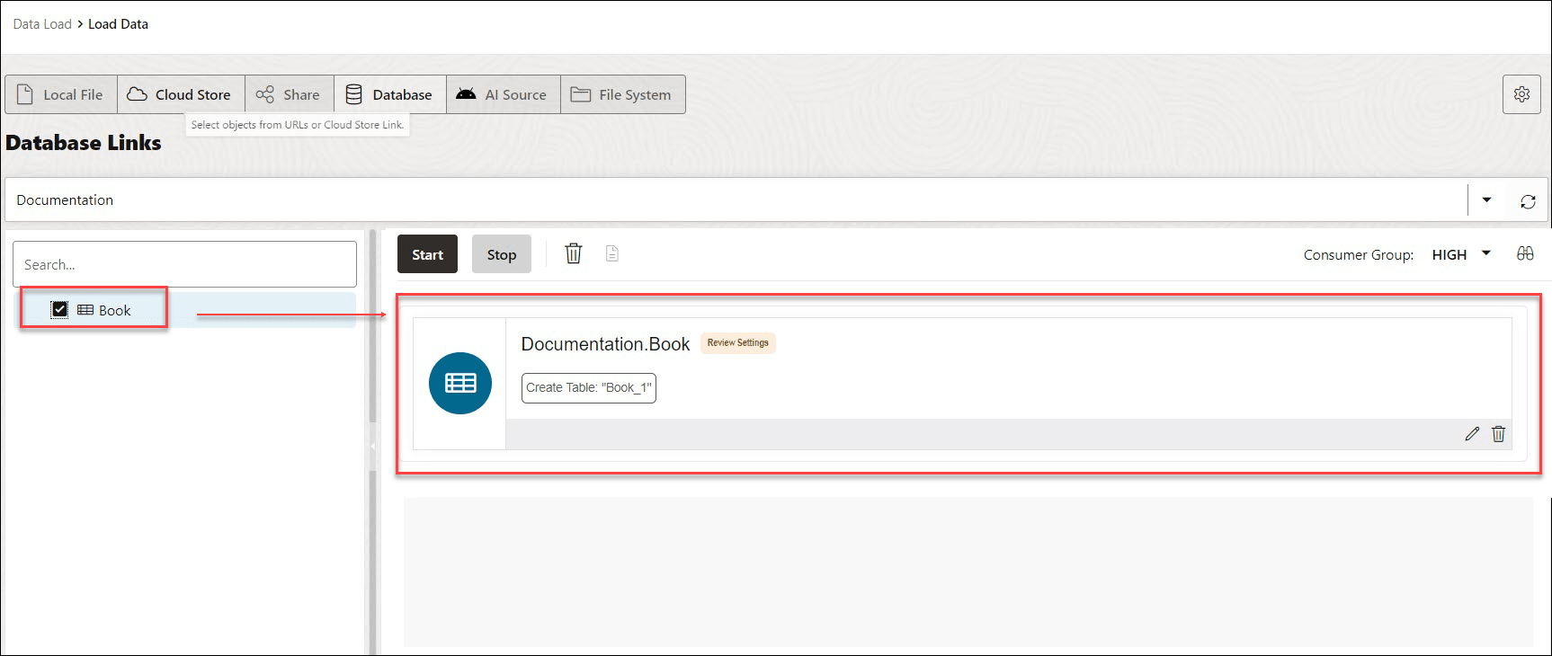

    Caricamento dati: la selezione di questa opzione consente di accedere alla pagina Caricamento dati. È possibile creare tabelle esterne derivate dalle tabelle selezionate dal data set.
    Trascinare le tabelle dal data set selezionato.
    In questo esempio, l'unica tabella selezionata è BOOK.

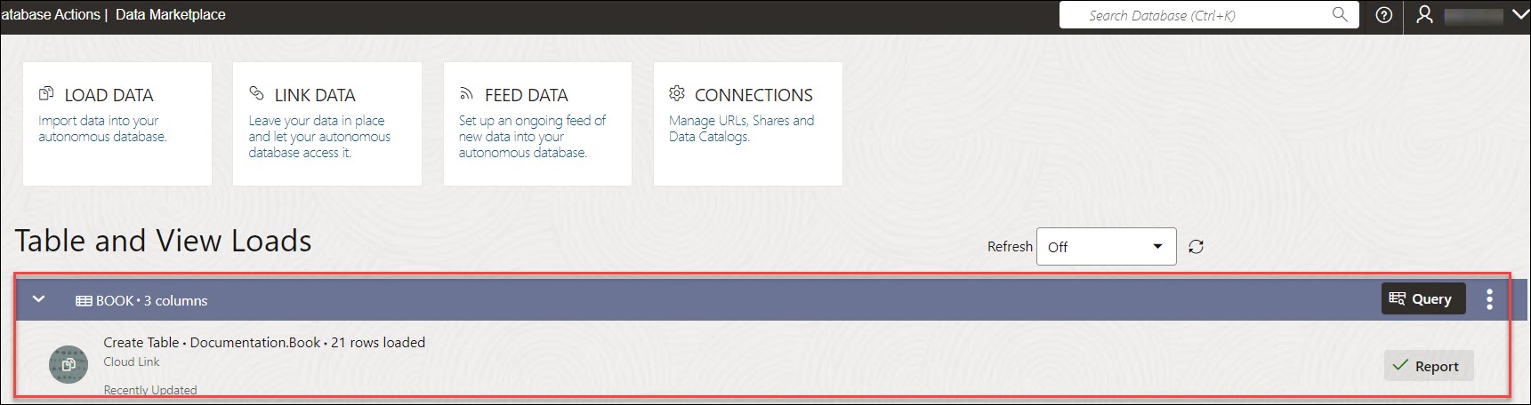

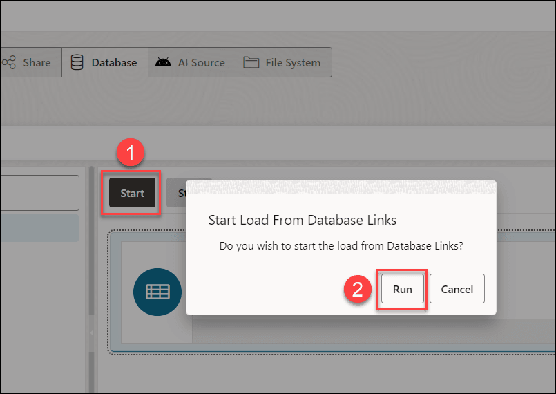

    Creare la tabella esterna facendo clic su Avvia, nella pagina Carica dati, quindi su Esegui nella finestra di dialogo Esegui job di caricamento dati.
    È possibile visualizzare la tabella esterna nel dashboard in Carichi tabella e vista.
