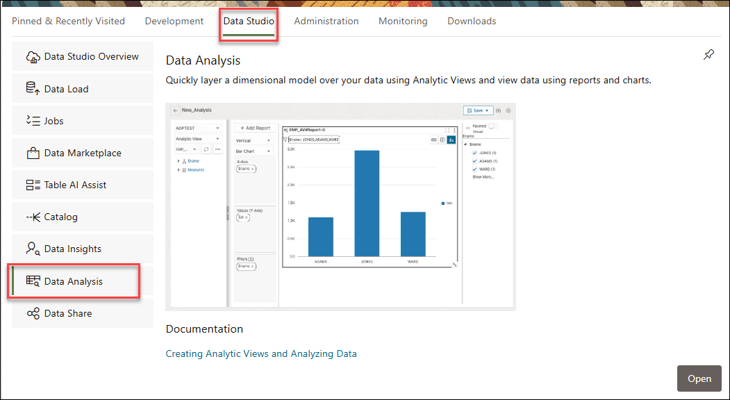

Lo strumento Analisi dati consente di creare viste analitiche con metadati multidimensionali.
Per accedere alla pagina Analisi dati, selezionare il menu Analisi dati nella scheda Data Studio del Launchpad.
Le viste analitiche vengono create nella parte superiore di una fact table con diverse dimensioni e gerarchie. Le viste analitiche fanno riferimento alle tabelle nel database e consentono agli utenti di creare gerarchie per le dimensioni. È inoltre possibile creare analisi e report utilizzando le informazioni delle viste analitiche. La home page Analisi dati consente di cercare le analisi, visualizzare ed eseguire task quali la modifica, l'eliminazione, la visualizzazione o la ridenominazione delle analisi. È inoltre possibile analizzare, trovare errori, esportare, modificare, compilare ed eliminare le viste analitiche. È possibile analizzare le tabelle e generare report SQL da tali tabelle.
Per accedere a questo strumento, selezionare la scheda Analisi dati dalla suite Data Studio. È inoltre possibile accedervi facendo clic sull'icona Selettore e selezionando Analisi dati dal menu Strumenti dati nel riquadro di navigazione.
Nota
Se la scheda Analisi dati non è visibile, all'utente del database manca il ruolo DWROLE richiesto.
