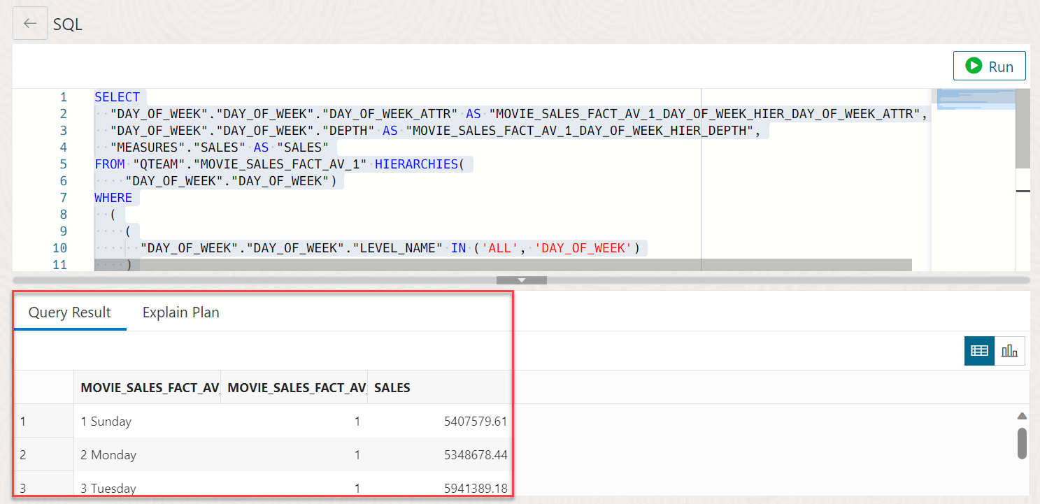

Modifica SQL
È possibile visualizzare l'output SQL quando si fa clic su Modifica SQL. Nel riquadro in basso a destra in SQL viene visualizzato l'output dell'operazione eseguita nell'editor SQL. La figura seguente mostra il riquadro di output nella pagina SQL.
Nel riquadro di output sono disponibili le schede riportate di seguito.
  • Risultato query: visualizza i risultati dell'operazione Esegui istruzione più recente in una tabella di visualizzazione.
  • Explain plan: visualizza il piano per la query utilizzando il comando Explain plan. La vista predefinita è la vista Diagramma. Per ulteriori informazioni, vedere la descrizione del diagramma di Explain Plan nelle sezioni successive.

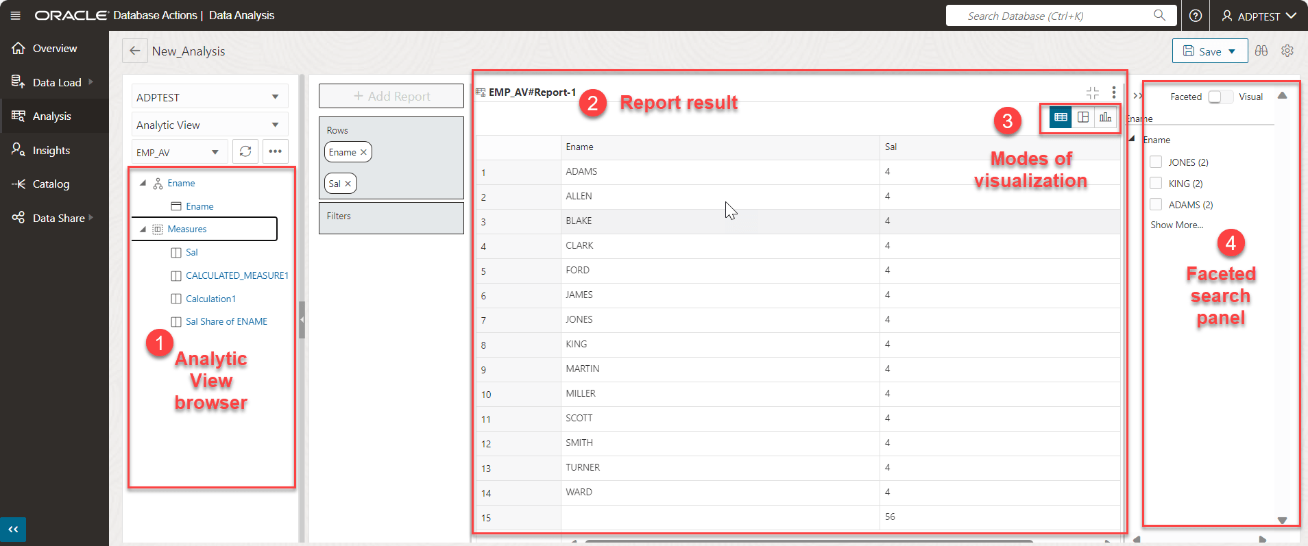

Utilizzo dei report
I report consentono di analizzare le viste e le query analitiche.
I report si basano sui livelli e sulle misure selezionati per la vista analitica e le colonne selezionate per una query.
Fare clic su Analizza nella vista analitica e fare clic sulla tabella che si desidera analizzare per visualizzare la pagina Analisi.
La pagina Analisi comprende i componenti riportati di seguito.
  1. Browser viste analitiche: selezionare Vista analitica dall'elenco a discesa se si sceglie di creare report nelle viste analitiche per visualizzare un browser Vista analitica. Il browser Vista analitica visualizza le gerarchie, i livelli e le misure associati alla vista analitica selezionata.
    Browser tabella: selezionare Query dall'elenco a discesa se si sceglie di creare un report sulla query SQL per visualizzare un browser Tabella. Se si seleziona Query SQL, il browser Tabella visualizza le tabelle disponibili e le colonne corrispondenti. È possibile espandere le tabelle per visualizzare le colonne corrispondenti.
  2. Editor di fogli di lavoro SQL con l'icona Esegui: è possibile visualizzare questo componente solo quando si genera un report su una query SQL e non su una vista analitica.
    L'area dell'editor SQL consente di eseguire istruzioni SQL e script PL/SQL dalle tabelle che si desidera eseguire query visualizzate nel browser Tabella. Per impostazione predefinita, l'editor SQL visualizza l'istruzione Select * per visualizzare tutte le colonne della prima tabella. Fare clic su Esegui per eseguire le istruzioni nell'editor.
  3. Riquadro Output: il riquadro di output, quando si visualizzano i risultati di una query SQL, è costituito dalle schede riportate di seguito.
    • Explain plan: visualizza il piano per la query utilizzando il comando Explain plan. Per ulteriori informazioni, fare riferimento al Diagramma di Explain Plan nella sezione Creazione di report.
    • Traccia automatica: visualizza le statistiche della sessione e il piano di esecuzione da v$sql_plan durante l'esecuzione di un'istruzione SQL mediante la funzione Traccia automatica.
  4. Modalità di visualizzazione nella scheda Risultato query: è possibile selezionare una qualsiasi delle quattro modalità per visualizzare i risultati del report di query SQL generato.
    Le quattro modalità di visualizzazione, quando si visualizzano i report generati in una query SQL, sono le seguenti:
    • Query di base: questo tipo di vista è predefinito. La query scritta nell'editor SQL è la query di base.
    • Tabella: è possibile visualizzare i risultati SQL in formato tabulare. Selezionando questa vista, viene visualizzata una zona di rilascio Colonna che consente di trascinare e rilasciare le colonne selezionate dal browser Tabella. Se si eliminano le colonne selezionate nell'area di rilascio, è possibile visualizzare solo le colonne nella scheda Risultato query. Selezionare il contrassegno incrociato accanto al nome della colonna per rimuoverlo dalla zona di rilascio.
    • Pivot: è possibile visualizzare i risultati della query SQL in formato pivot. Se si seleziona questo formato, viene visualizzata un'area di rilascio Colonne, Righe e Valori in cui è possibile trascinare le colonne, le righe o i valori selezionati dal browser Tabelle.
      Nota
      I valori devono essere di tipo NUMBER.
    • Grafico: è possibile visualizzare i risultati SQL sotto forma di grafico. Selezionando questa vista viene visualizzata una zona di rilascio dell'asse X e dell'asse Y. Trascinare le colonne selezionate dal browser Tabella nella zona di rilascio. È necessario assicurarsi che solo le colonne con tipo di dati NUMERIC possano essere eliminate nell'asse Y. In caso contrario, il risultato della visualizzazione non riuscirà con un errore Must be a NUMBER type. È possibile aggiungere più valori all'asse Y. Per visualizzare i risultati nella vista Grafico solo di un determinato asse y, selezionare il valore dell'asse Y dall'elenco a discesa.
  5. Modalità di visualizzazione dei report generati in una vista analitica: è possibile selezionare una qualsiasi delle tre modalità per visualizzare i risultati del report generato in una vista analitica.
    Di seguito sono riportate le tre modalità di visualizzazione quando si visualizzano i report generati in una vista analitica.
    • Tabella: è possibile visualizzare i risultati SQL in formato tabulare. Selezionando questa vista, viene visualizzata un'area di rilascio Righe e filtri che consente di trascinare le gerarchie e le misure selezionate dal browser Vista analitica. In questo modo è possibile visualizzare i risultati del report costituiti dalle gerarchie e dalle misure selezionate.
    • Pivot: è possibile visualizzare i risultati del rapporto Vista analitica nel formato pivot. Se si seleziona questo formato, viene visualizzata un'area di rilascio Colonne, Righe, Valori e Filtri in cui è possibile trascinare le gerarchie e le misure selezionate dal browser Vista analitica. Nota: i valori devono essere di tipo NUMBER.
    • Grafico: è possibile visualizzare il report generato in una vista analitica sotto forma di grafico. Selezionando questa vista viene visualizzata un'area di rilascio Asse X, Asse Y e Filtri. Trascinare le colonne selezionate dal browser Tabella nella zona di rilascio. È necessario assicurarsi che solo le colonne con tipo di dati NUMERIC possano essere eliminate nell'asse Y. In caso contrario, il risultato della visualizzazione non riuscirà con un errore Must be a NUMBER type. È possibile aggiungere più valori all'asse Y. È possibile selezionare Orizzontale e Verticale dall'elenco a discesa per visualizzare rispettivamente Grafici orizzontali e Verticali. È inoltre possibile selezionare Grafico ad aree, Grafico a barre, Grafico a linee e Grafico a torta dall'elenco a discesa.
  6. Pannello di ricerca a faccette: per i report generati in una query SQL e in una vista analitica, è possibile visualizzare una colonna di ricerca a faccette. Per un report SQL, questo pannello consente di aggiungere filtri al report. Lo strumento genera un filtro per ogni valore nella colonna recuperato dal risultato della query. È possibile filtrare colonne diverse nel pannello di ricerca con facet e visualizzare i risultati nel risultato della query per ottenere solo i dati che si desidera visualizzare. È possibile visualizzare i dati recuperati dalla query SQL in formato testo o visivo. Per i report generati in una vista analitica, selezionare A facet dal pulsante di opzione. Questo filtro funziona in modo diverso rispetto alla ricerca a faccette generata in una query SQL. Vedere Aggiunta di filtri a un report generato in una vista analitica.

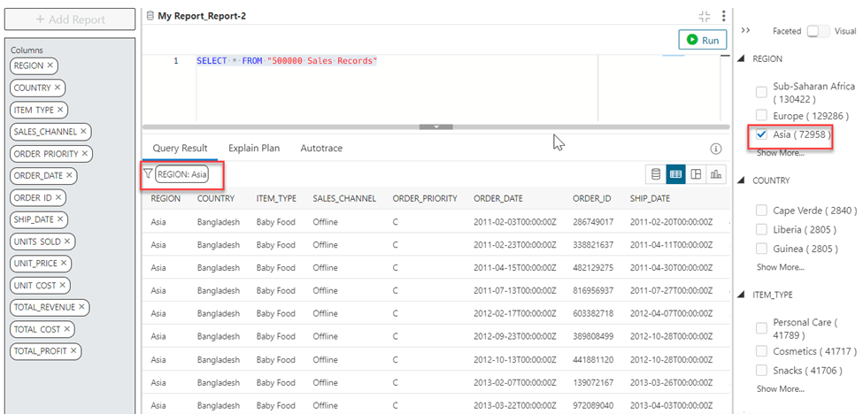

La pagina Analisi quando si crea un report su una query SQL è simile alla seguente:
La pagina Analisi quando si crea un report in una vista analitica è simile alla seguente:

Creazione di report su una query
Questa sezione descrive i passi per creare report su una query SQL.
  1. Nella home page Analisi, selezionare una delle tabelle in cui si desidera creare un report. Verrà visualizzata la pagina Analisi con una query predefinita visualizzata nell'editor SQL.
    Nota
    Per impostazione predefinita, verrà visualizzato "Seleziona * dal <Tablename> selezionato.
  2. Fare clic su Esegui per eseguire l'istruzione SQL.
    Nella scheda Risultati query viene visualizzato il risultato in qualsiasi modalità selezionata. La vista predefinita è Query di base.
  3. Aggiungere un filtro al report visualizzando i record vendite solo dell'area Asia. Selezionare Asia dal pannello di ricerca con facet.
  4. Nella scheda Risultato query viene visualizzata un'icona a forma di imbuto in cui la colonna REGIONE è impostata su Asia. Nel risultato dell'interrogazione verranno visualizzati solo i record con REGION come Asia.
Creazione di report in una vista analitica
In questa sezione vengono descritti i passi per la creazione di report in una vista analitica.
  1. Nella home page Analisi, nella sezione Vista analitica, selezionare una delle viste analitiche su cui si desidera creare un report. Verrà visualizzata la pagina Analisi con un report predefinito visualizzato come output.
  2. Trascinare le gerarchie e le misure dal browser Vista analitica per modificare i risultati visualizzati nell'output. Per ulteriori informazioni, vedere Utilizzo dei report.
  3. Fare clic su Espandi report per espandere la vista del report e fare clic su Comprimi report per ridurre al minimo la vista del report. La vista predefinita del report generato in una vista analitica è Pivot.
