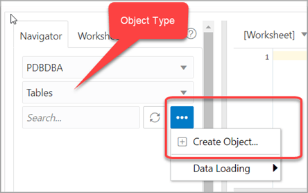

È possibile aprire la finestra di dialogo Proprietà tabella dalla scheda Navigator in SQL o Data Modeler.
Per creare una tabella per uno schema specifico, nella scheda Navigator selezionare Tabelle dall'elenco a discesa Tipo di oggetto, fare clic su Menu secondario OggettoMenu secondario dell'oggetto e selezionare Crea oggetto.

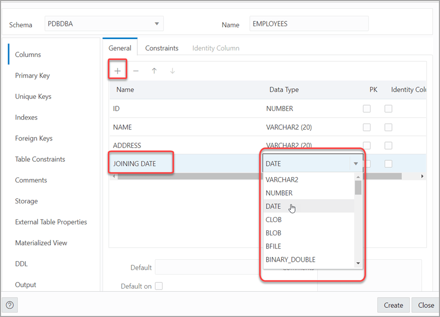

Per aggiungere una colonna, fare clic su Aggiungi colonna (+). Viene aggiunta una nuova riga alla tabella seguente. Selezionare la riga e immettere i dettagli per la colonna.
Per eliminare una colonna, selezionare la riga e fare clic su Rimuovi colonna (-). Per spostare una colonna verso l'alto o verso il basso nella tabella, selezionarla e utilizzare le icone freccia verso l'alto e freccia verso il basso.
Figura 3-16 Aggiungere una colonna
Segue la descrizione della Figura 3-16
Descrizione di "Figura 3-16 Aggiungi una colonna"
