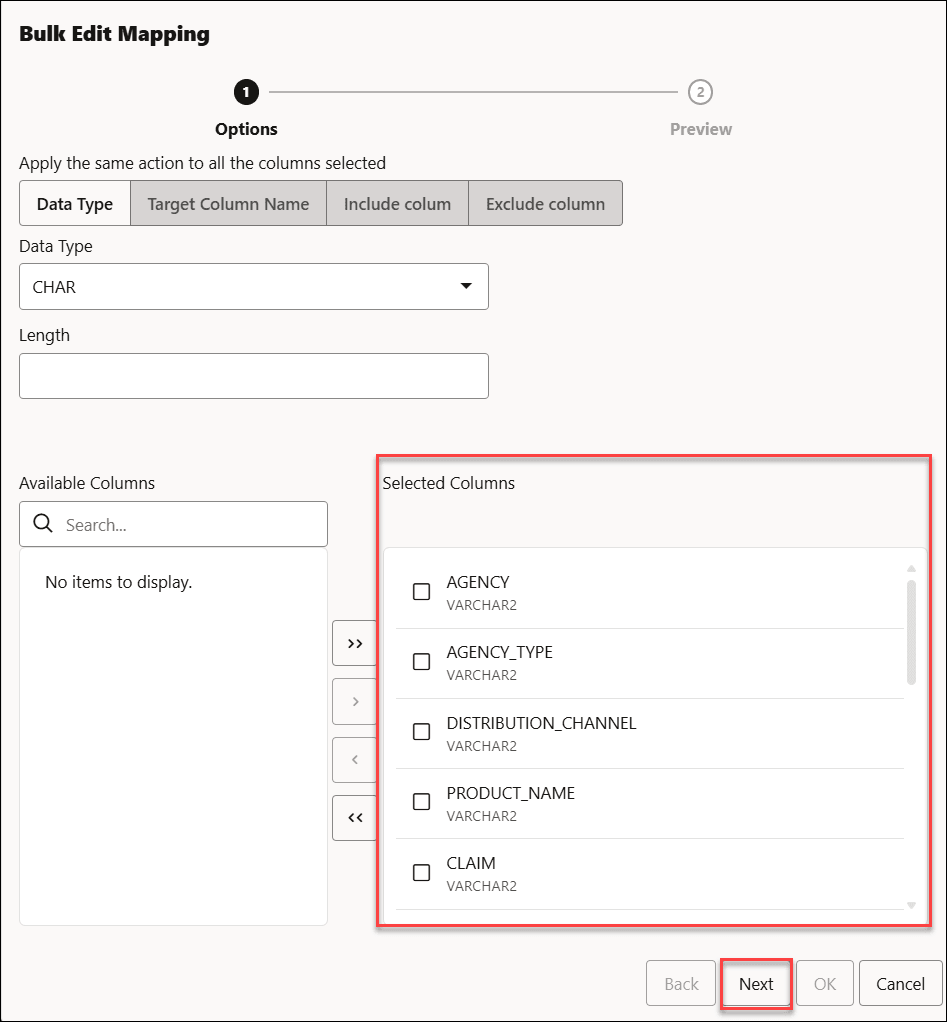

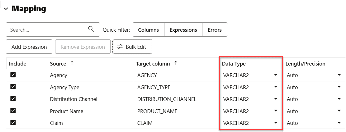

Valutare la possibilità di modificare il tipo di dati delle prime cinque righe da VARCHAR2 a CHAR nella tabella di mapping.

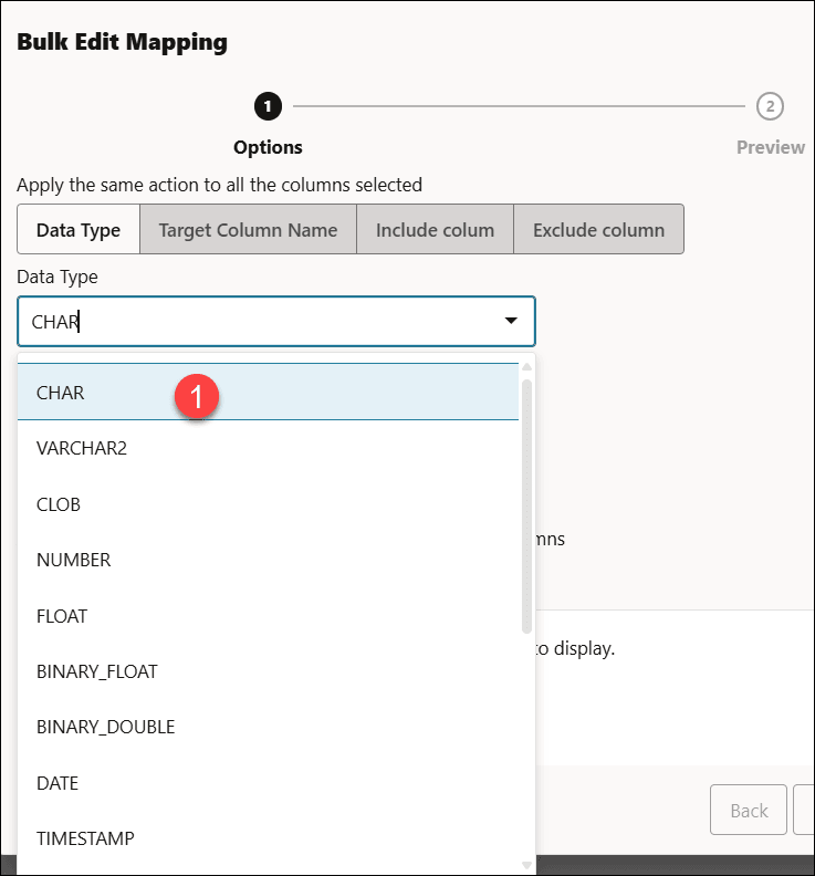

Selezionare
CHARdal campo a discesa Tipo di dati. -

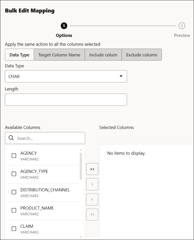

Nell'elenco Colonne disponibili, fare clic sulle colonne che si desidera selezionare. Per ulteriori informazioni, vedere Ricerca della colonna.
Descrizione dell'illustrazione bulk-edit3.png -
È possibile visualizzare le colonne da modificare nell'elenco Colonne selezionate.
Descrizione dell'illustrazione bulk-edit4.pngFare clic su Avanti per passare alla scheda Anteprima.
È possibile visualizzare la tabella aggiornata nell'anteprima della tabella.

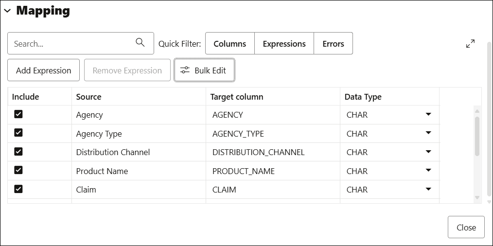

Descrizione dell'illustrazione bulk-edit5.pngFare clic su OK.
Nella tabella Mapping viene visualizzato che il tipo di dati delle righe selezionate è stato modificato da
VARCHAR2aCHAR.

Come accennato in precedenza, i contenuti della tabella Mapping cambiano in base all'opzione di elaborazione scelta nella sezione Tabella e alle proprietà impostate nella sezione Proprietà.
È possibile filtrare i risultati nella tabella di mapping con il campo Filtro rapido che consente di filtrare le colonne o le espressioni.
Selezionare Aggiungi espressione per eseguire l'analisi dell'identità o l'estrazione della frase chiave con i dati di origine. Per ulteriori dettagli, consulta la sezione relativa alle funzionalità dei servizi OCI Language in Data Studio.
- Includi: questa casella di controllo garantisce che la riga selezionata venga caricata dalla colonna di origine alla colonna di destinazione.
Colonna di origine: elenca le colonne del file di origine.
Se l'opzione Riga intestazione colonna in Proprietà è selezionata, in Colonna di origine vengono visualizzati i nomi delle colonne nel file di origine. Se l'opzione Riga intestazione colonna non è selezionata, vengono utilizzati nomi generici come COLUMN_1, COLUMN_2 e così via. Questo campo è sempre di sola lettura.
È possibile visualizzare due colonne di origine
FILE$NAMEeSYSTIMESTAMP. La colonnaFILE$NAMEconsente di individuare il file di origine contenente un determinato record di dati. Ad esempio, si carica un file di origine contenente un elenco di file. I nomi dei file nell'elenco dei file fanno riferimento ai nomi dei reparti nell'organizzazione. Ad esempio, un file finance.txt contiene i dati del reparto finanziario. Nel mapping è possibile utilizzare tipi di dati stringa per estrarre il nome del reparto dall'output della colonna del nome file. È possibile utilizzare il nome del reparto estratto per elaborare i dati in modo diverso per ogni reparto.La colonna
SYSTIMESTAMPconsente di visualizzare l'indicatore orario corrente nel database.Nota
- Le colonne di origine
FILE$NAMEeSYSTIMESTAMPnon sono incluse per impostazione predefinita. Per visualizzare queste due colonne, è necessario selezionare la casella di controllo Includi ed eseguire il caricamento della tabella di destinazione. - Quando si crea un feed attivo, le colonne di origine
FILE$NAMEeSYSTIMESTAMPvengono visualizzate nella tabella Mapping per impostazione predefinita.
Colonna target: elenca le colonne nella tabella target. Accettare, selezionare o immettere una colonna nella tabella di destinazione. È necessario assicurarsi che la colonna di destinazione non sia vuota. Il nome della colonna di destinazione non può avere un nome duplicato come altra colonna di destinazione. La lunghezza della colonna di destinazione non deve superare i 128 byte. Il limite di 128 byte è un limite per il database.
Il contenuto di questa colonna è diverso a seconda della selezione effettuata per l'elaborazione della tabella Opzione e della selezione effettuata per l'opzione Riga intestazione colonna.
Se (1) l'opzione di elaborazione è Crea tabella o Elimina tabella e crea nuova tabella e (2) l'opzione Riga intestazione colonna è selezionata, la colonna di destinazione utilizza i nomi delle colonne nel file di origine. È possibile modificare il nome di una colonna di destinazione sostituendo il nome fornito con uno nuovo.
Se (1) l'opzione di elaborazione è Crea tabella o Elimina tabella e crea nuova tabella e (2) l'opzione Riga intestazione colonna non è selezionata, vengono utilizzati nomi generici come COLUMN_1, COLUMN_2 e così via. È possibile modificare il nome di una colonna di destinazione sostituendo il nome fornito con uno nuovo.
Se (1) l'opzione di elaborazione è Inserisci in tabella, Sostituisci dati o Unisci in tabella e (2) l'opzione Riga intestazione colonna è selezionata, la colonna target dispone di un elenco a discesa di tutte le colonne della tabella target, con i relativi tipi di dati. Per impostazione predefinita, viene selezionata la colonna con il nome corrispondente alla colonna di origine, ma è possibile selezionarne una diversa dall'elenco.
Se (1) l'opzione di elaborazione è Inserisci in tabella, Sostituisci dati o Unisci in tabella e (2) l'opzione Riga intestazione colonna è non selezionata, la colonna target dispone di un elenco a discesa di tutte le colonne della tabella target, con i relativi tipi di dati. Selezionare una colonna dall'elenco da utilizzare come colonna di destinazione.
Nota
Se si stanno caricando più file da una cartella in un singolo job di caricamento dati, solo il primo file verrà visualizzato nella sezione Mapping. Tuttavia, finché i nomi delle colonne e i tipi di dati corrispondono, i dati di tutti i file di origine verranno caricati.
Tipo di dati: elenca il tipo di dati da utilizzare per i dati in tale colonna. Questa colonna viene visualizzata solo per Crea tabella o Elimina tabella e crea nuova tabella. Il contenuto cambia a seconda che l'opzione Ottieni dall'intestazione del file sia selezionata.
Se l'opzione Ottieni dall'intestazione del file è selezionata, Tipo di dati mostra i tipi di dati delle colonne nel file di origine (per Crea tabella) o nella tabella esistente (per Elimina tabella e crea nuova tabella). Se si desidera modificare il tipo di dati per la destinazione, fare clic sul nome e selezionarne uno diverso dall'elenco.
Se l'opzione Riga intestazione colonna non è selezionata, Tipo di dati mostra tutti i tipi di dati disponibili. Selezionare il tipo di dati da utilizzare per la colonna di destinazione dall'elenco.
Lunghezza/Precisione (facoltativo): per le colonne in cui il tipo di dati è NUMBER, immettere la lunghezza/precisione per i numeri nella colonna. La precisione è il numero di cifre significative in un numero. La Precisione può variare da 1 a 38.
Per le colonne in cui il tipo di dati è VARCHAR2, il valore Automatico nel campo Lunghezza/Precisione abilita la funzione Dimensione automatica.
Con la funzione Dimensionamento automatico della larghezza della colonna, è possibile dimensionare automaticamente qualsiasi colonna per adattarla al valore più grande nella colonna. Selezionare Automatico dai valori dell'elenco a discesa Lunghezza/Precisione oppure selezionare un valore dall'elenco a discesa.
Scalabilità (facoltativo): per le colonne in cui il tipo di dati è NUMBER, immettere la scala per i numeri nella colonna. La scala rappresenta il numero di cifre a destra (positiva) o a sinistra (negativa) del separatore decimale. La bilancia può variare da -84 a 127 intervalli.
Formato: se il tipo di dati nella colonna Tipo di dati è DATE o uno dei tipi TIMESTAMP, selezionare un formato per tale tipo dall'elenco a discesa Formato.
Chiave di unione: questa opzione viene utilizzata solo per l'opzione di elaborazione Unisci in tabella.
Per l'opzione Unisci in tabella, è necessario specificare almeno una colonna da utilizzare come colonna chiave. Le chiavi di unione sono una o più colonne che identificano in modo univoco ogni riga della tabella. Per specificare una colonna chiave, selezionare la casella di controllo Chiave di unione per la colonna. Le chiavi di unione non devono contenere valori nulli. Per il caricamento di tabelle con chiavi primarie, questa opzione abilita automaticamente la selezione delle colonne di chiavi primarie come chiavi di unione.
