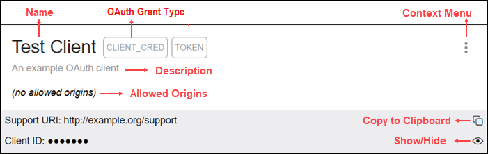

Nella figura seguente sono riportati gli attributi client OAuth visualizzati per impostazione predefinita nella vista Scheda.
