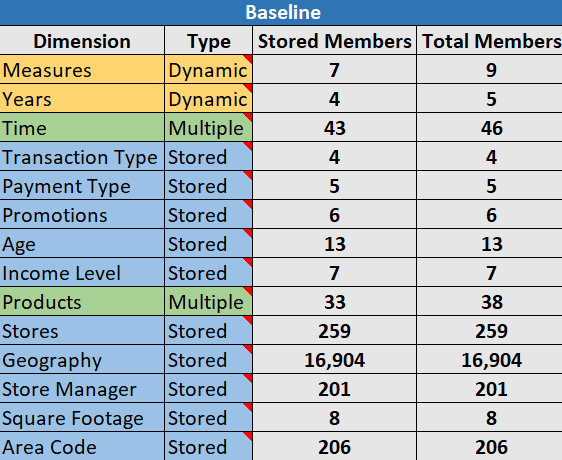

    • I colori nella tabella Baseline identificano il tipo di gerarchia per ciascuna dimensione.
      • Verde: più dimensioni gerarchia
      • Blu: dimensione gerarchia memorizzata
      • Oro: dimensione gerarchia dinamica
      Immagine della tabella Baseline nella scheda Excel Essbase.Stats.Baseline per Ottimizza cubo di Cube Designer su Aso.
