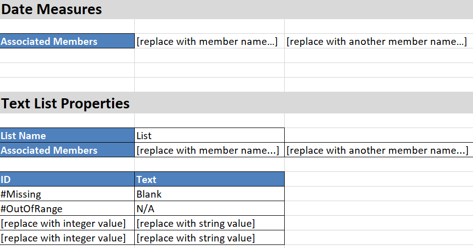

L'immagine riportata di seguito mostra il foglio di lavoro Cube.TypedMeasures in una cartella di lavoro di applicazione campione.
Immagine di un foglio di lavoro di misure con tipo in una cartella di lavoro di applicazione.
Campi della tabella Misure date e valori:
Proprietà o campo Valori validi Descrizione
Membri associati Membri della dimensione contrassegnata come “Conti”. La riga Membri associati contiene i nomi dei membri della dimensione Conti.
Campi della tabella Proprietà lista di testo e valori:
List Name
La lunghezza del nome non deve superare 80 caratteri.
La lista di testo deve iniziare con un nome lista seguito dal relativo valore inserito nella cella adiacente.
Associated Members
Nomi membri esistenti.
Nomi dei membri aggiunti nelle celle adiacenti. È possibile aggiungere più membri nelle celle adiacenti a destra.
ID
I primi due valori in ID sono #Missing e #OutOfRange. Questi due valori devono esistere in ogni tabella di lista di testo. Gli altri ID devono essere numeri interi.
Ogni ID, compresi #Missing, #OUTOFRANGE e i valori numerici, devono essere mappati a un valore di testo.
I primi due ID, #Missing e #OUTOFRANGE, consentono di gestire i casi in cui i dati testuali sono vuoti o non validi. Ad esempio, se si tenta di caricare un valore non mappato, ad esempio "Media", in una misura di testo, il valore della cella non verrebbe aggiornato e verrebbe visualizzato con l'ID #Missing in una query successiva. Se si carica un valore cella numerico non mappato, la query successiva restituirebbe N/A.
Text
Massimo di 80 caratteri.
La colonna di testo contiene i valori di testo per ogni misura di testo.
Ogni valore di testo deve essere mappato a un numero intero nella colonna ID. Tutti i valori di testo non mappati a un numero intero nella lista di testo vengono considerati non validi da Essbase.
