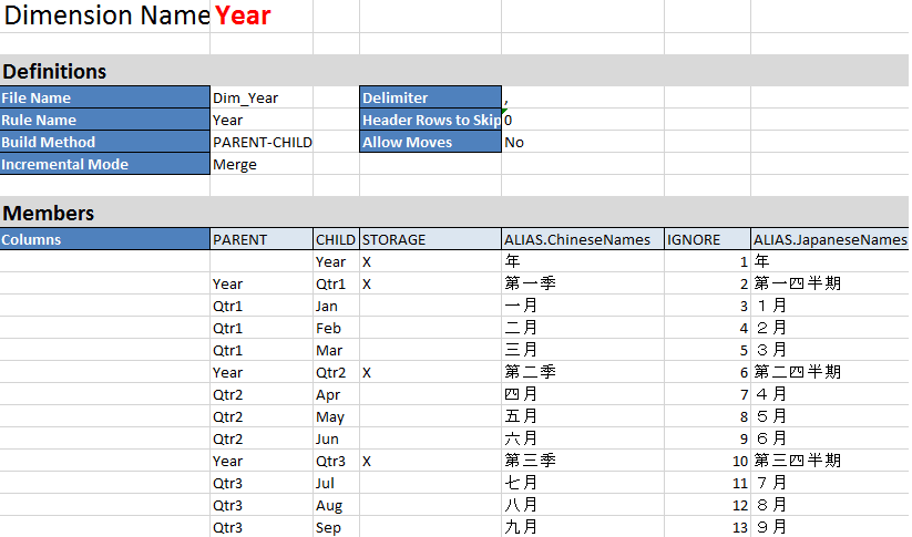

L'immagine riportata di seguito mostra un foglio di lavoro dimensione nella cartella di lavoro di un'applicazione campione.
Immagine di un foglio di lavoro dimensione in una cartella di lavoro di applicazione.
