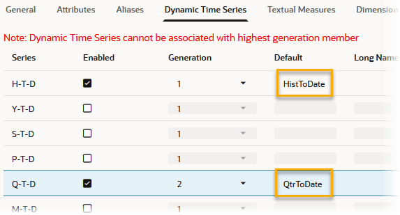

È possibile specificare i nomi alias per i membri Dynamic Time Series predefiniti, ad esempio QtrToDate, per il membro Q-T-D Dynamic Time Series. È quindi possibile utilizzare i nomi alias per recuperare i membri della serie temporale dinamica in Smart View o in un report.
Per aggiungere alias per i membri Dynamic Time Series utilizzando l'interfaccia Web Essbase, aprire il profilo per la modifica e aprire le proprietà del profilo. Nella scheda Serie temporale dinamica, fornire un nome alias nella tabella predefinita o in qualsiasi altra tabella alias attualmente definita nel cubo.
Opzioni Dynamic Time Series nelle proprietà di struttura dello storage a blocchi. H-T-D è abilitato in gen1 con un alias HistToDate. Q-T-D è abilitato in gen2 con un alias QtrToDate.
È possibile creare fino a otto nomi alias per ogni membro Dynamic Time Series. Essbase salva ogni nome alias nella tabella alias Dynamic Time Series specificata.
