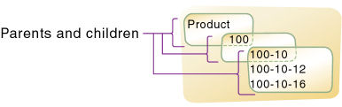

I membri di un database esistono in una relazione padre-figlio. L'immagine riportata di seguito mostra parte della dimensione Prodotto con le relative relazioni padre e figlio identificate. Prodotto è il padre di 100. 100 è il figlio di Prodotto e il padre di 100-10, 100-10-12 e 100-10-16. 100-10, 100-10-12 e 100-10-16 sono i figli di 100.
Figura 14-5 Genitori e figli
Questa immagine illustra le relazioni padre-figlio, come descritto nel testo che precede l'immagine.

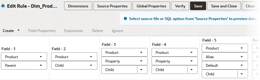

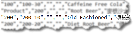

In una build padre-figlio, la regola di caricamento specifica la colonna padre e la colonna figlio. Ad esempio, si consideri il file di origine (Dim_Product.txt), in cui ogni record specifica il nome di un padre e il nome del figlio, in tale ordine.
File di dati per una build padre-figlio
La regola di caricamento (Dim_Product.rul) specifica la colonna padre e la colonna figlio. Inoltre, questo esempio associa gli alias al campo figlio. I campi nulli, riservati alle proprietà, vengono ignorati.
Regola di generazione dimensione per una build padre-figlio
