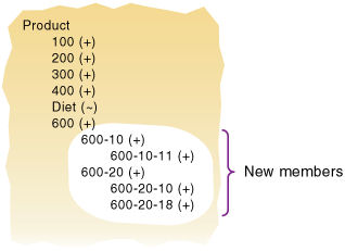

La regola di caricamento della generazione della dimensione utilizza il metodo di generazione del riferimento livello per aggiungere i membri alla dimensione Prodotto. La regola specifica il numero di livello e il tipo di campo per ogni campo dell'origine dei dati. È inoltre necessario selezionare il metodo di generazione Livello nelle proprietà dimensione della regola, a meno che i dati di origine non contengano valori nulli (per questo caso d'uso, vedere Gestione dei campi vuoti, di seguito).
Regola di generazione dimensione per una generazione livello
Essbase crea la gerarchia seguente dall'origine dei dati e della regola:
Figura 14-4 livelli
Questa immagine mostra i nuovi membri creati durante la generazione del livello.

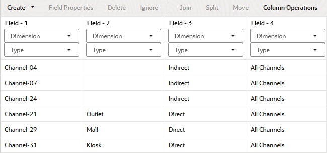

    5. La regola di generazione delle dimensioni viene aperta con campi non definiti e vengono visualizzati in anteprima i dati (dal file di testo) che popolano la griglia sotto i campi.
      Editor di regole di generazione dimensioni per la nuova regola "levchannel", con campi non definiti da 1 a 4 come colonne di metadati in attesa di essere compilate. In ogni campo sono presenti i valori dei dati importati dal file di dati di origine.

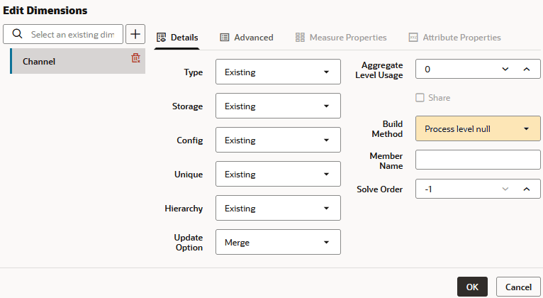

  8. Ora è necessario definire il metodo di generazione e controllare altre istruzioni operative di generazione delle dimensioni. Fare clic sul collegamento Canale per modificare le proprietà della dimensione.
  9. Modificare Metodo di generazione in Null a livello di processo.
    Finestra Modifica dimensioni nell'editor regole di generazione dimensione, con il livello di processo nullo selezionato.
    Fare clic su OK.

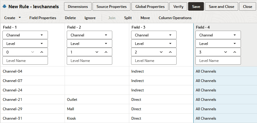

  10. Fare clic sul selettore Dimensione nel campo 1 e selezionare Canale.
    Campo 1 nell'editor regole di generazione dimensione, popolato con i dati e con la dimensione Canale selezionata.
  11. Modificare il selettore Tipo del campo 1 in Livello.
  12. Aumentare il Livello a 0, poiché gli ID canale si trovano al livello 0.
  13. Nei campi da 2 a 4 è ora necessario selezionare Canale come dimensione. Modificare i selettori Tipo in Livello e contrassegnare i numeri di livello come 1 per il campo 2, 2 per il campo 3 e 3 per il campo 4.
    Regola di generazione dimensioni per creare una dimensione canale con una gerarchia incompleta utilizzando il metodo di generazione Null a livello di processo. Il campo 1 è definito come Canale, Livello, 0 e contiene gli ID canale. Il campo 2 è definito come canale, livello 1 e contiene tre campi nulli e tre campi ubicazione (Outlet, centro commerciale e chiosco). Il campo 3 è definito come Canale, Livello, 2 e Indiretto per tre record e Diretto per tre record. Il campo 4 è definito come Canale, Livello, 3 e contiene tutti i canali.
  14. Verificare la regola, quindi salvare e chiudere. In caso di errori, vedere Requisiti per i file di regole di generazione dimensioni validi.
