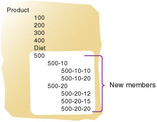

File di regole per la generazione della build. Campo 1: Prodotto, categoria denominata Generazione 2. Campo 2: Prodotto, SKU prodotto denominata generazione 3. Campo 3: Prodotto, Promozioni denominate Generazione 4
Essbase crea la gerarchia seguente dall'origine dei dati e della regola:
Figura 14-2 Riferimenti di generazione
Questa immagine mostra i nuovi membri creati durante la generazione della build.

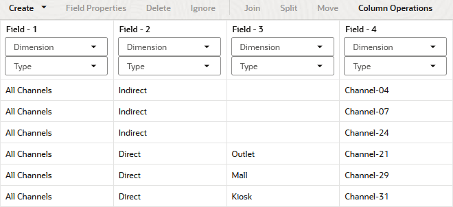

    5. La regola di generazione delle dimensioni viene aperta con campi non definiti e vengono visualizzati in anteprima i dati (dal file di testo) che popolano la griglia sotto i campi.
      Immagine dell'editor regole di generazione delle dimensioni per la nuova regola "genchannel", con campi non definiti da 1 a 4 come colonne di metadati in attesa di essere compilate. In ogni campo sono presenti i valori dei dati importati dal file di dati di origine.

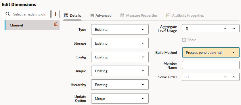

  8. Ora è necessario definire il metodo di generazione e controllare altre istruzioni operative di generazione delle dimensioni. Fare clic sul collegamento Canale per modificare le proprietà della dimensione.
  9. Modificare Metodo di generazione in Generazione processo nulla.
    Immagine della finestra Modifica dimensioni nell'editor regole di generazione dimensione, con generazione processo nulla selezionata.
    Fare clic su OK.

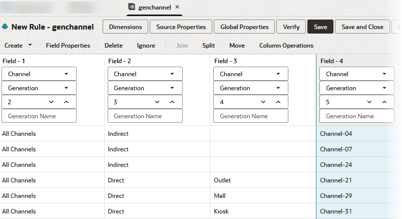

  10. Fare clic sul selettore Dimensione nel campo 1 e selezionare Canale.
    Immagine del campo 1 nell'editor regole di generazione dimensione con la dimensione Canale selezionata.
  11. Modificare il selettore Tipo del campo 1 in Generazione.
  12. Aumentare la generazione a 2, poiché il membro della gerarchia Tutti i canali si trova al livello 2. Il membro generazione 1 è sempre il nome della dimensione; in questo caso, Canale.
  13. Nei campi da 2 a 4 è ora necessario selezionare Canale come dimensione. Modificare i selettori Tipo in Generazione e contrassegnare i numeri di generazione come 3 per il campo 2, 4 per il campo 3 e 5 per il campo 4.
    Questa immagine mostra una regola che crea una dimensione canale con una gerarchia incompleta utilizzando il metodo di generazione dei nulli di generazione del processo. Il campo 1 è definito come canale, generazione, 2 e contiene tutti i canali. Il campo 2 è definito come Canale, Generazione, 3 e contiene Indiretto per tre record e Diretto per tre record. Il campo 3 è definito come canale, generazione, 4 e contiene tre campi nulli e tre campi ubicazione (outlet, centro commerciale e chiosco). Il campo 4 è definito come Canale, Generazione, 5 e contiene gli ID canale.
