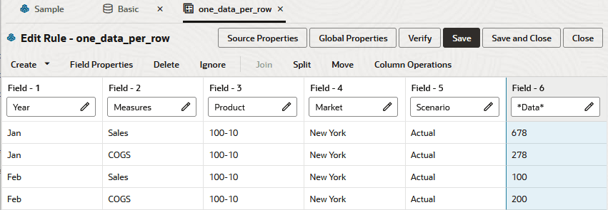

A volte, tutti i campi sono dimensioni seguite da un solo campo dati, come nell'esempio seguente:
File di dati di origine di piccole dimensioni per il cubo di base di esempio. In ogni riga, i primi cinque campi contengono nomi di membri di dimensioni diverse e l'ultimo campo è un campo dati da caricare.
Nel caso in cui esistano solo campi di dati da caricare per record, è inoltre necessario assicurarsi nella regola di caricamento che il campo dati sia contrassegnato come singolo campo di dati e che il nome del campo sia *Dati*.
Il campo 5 è contrassegnato con *Dati*
Per impostare un determinato campo come singolo campo dati in una regola di caricamento dati,
  1. Aprire la regola di caricamento dati nell'interfaccia Web di Essbase.
  2. Fare clic sullo strumento Modifica selezione membri/campi nel singolo campo dati. Icona Matita per selezionare i membri e modificare i campi
  3. Selezionare Campo dati singolo (*Dati*) se non è già selezionato.
    Opzioni di campo nello strumento di selezione dei membri. Il nome del campo è *Dati*, Tipo di memorizzazione non selezionato, Campo dati selezionato ma non modificabile e Campo dati singolo (*Dati*) selezionato.
  4. Fare clic su OK. Verificare e salvare la regola.
Regola di caricamento dati per il cubo di base di esempio che visualizza i dati di anteprima. I campi da 1 a 5 contengono i nomi dei membri delle dimensioni Anno, Misure, Prodotto, Mercato e Scenario, rispettivamente. I nomi dei campi da 1 a 5 sono i nomi delle dimensioni. Il campo 6 contiene i valori dei dati da caricare e il nome del campo è *Dati*
