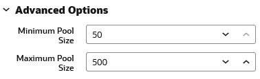

    Se vengono visualizzati errori di connessione, potrebbe essere necessario espandere Opzioni avanzate per regolare le dimensioni minime e massime del connection pool.
    Opzioni avanzate con le dimensioni minima e massima del connection pool impostate rispettivamente su 5 e su 50
    Vedere About Controlling the Pool Size in UCP in Universal Connection Pool Developer's Guide.
