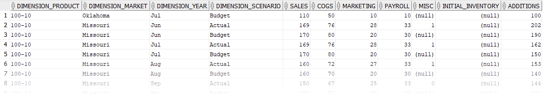

Di seguito è riportato un esempio di tabella fact in cui la dimensione misure è stata sottoponi a pivot; ciò significa che si tratta della dimensione pivot. La dimensione pivot influisce sulla forma della tabella fact, in quanto i membri memorizzati di tale dimensione diventano intestazioni di colonna: SALES, COGS, MARKETING, PAYROLL, MISC, INTITIAL_INVENTORY e ADDITIONS.
Tabella fact con dati e metadati denormalizzati
