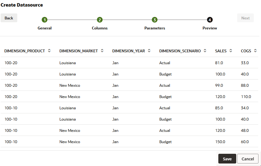

    10. In Anteprima osservare come il parametro predefinito sia stato applicato alla query. Di conseguenza l'anteprima viene popolata solo con record di origine esterni in cui il valore della colonna DIMENSION_YEAR è Jan.
      Immagine della scheda Anteprima nella procedura guidata Crea origine dati, che mostra solo i record in cui DIMENSION_YEAR = Jan.
      Sebbene l'anteprima visualizzi solo i valori con il parametro predefinito applicato, in seguito, durante l'implementazione dei parametri runtime per la definizione del report drill-through, si avrà accesso a un numero di dati esterni maggiore rispetto a quelli visibili nell'anteprima.

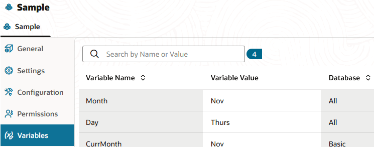

In questo esempio si utilizzerà una variabile di sostituzione in Essbase per dichiarare il mese corrente. Anziché aggiornare mensilmente le origini dati per estrarre i dati per il mese corrente, è possibile non intervenire sulle origini dati ma aggiornare solo la variabile di sostituzione definita.
  1. Creare una variabile di sostituzione globale o di livello applicazione.
    Immagine di una variabile di sostituzione creata a livello di applicazione. Nome: CurrMonth, Valore: Nov

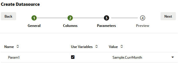

    7. Nel passo Parametri viene creato Param1: questo parametro esiste perché nella query del passo Generale è stata utilizzata la funzione ?. Per personalizzare Param1 in modo da far riferimento a una variabile di sostituzione, fare clic su Usa variabili e selezionare una variabile di sostituzione dall'elenco a discesa Valore.
      Se si sta creando un'origine dati all'interno di un'applicazione, sono disponibili per la selezione variabili di sostituzione sia globali che a livello di applicazione. Per le variabili a livello di applicazione viene inserito come prefisso il nome dell'applicazione. Se si sta creando un'origine dati globale, sono disponibili per la selezione solo le variabili di sostituzione globali.
      È possibile rinominare Param1 specificando un nome significativo per il proprio caso d'uso. Ad esempio, è possibile rinominarlo in param_G_month per indicare che il parametro utilizza una variabile globale per il mese corrente oppure rinominarlo in param_<appName>_month per indicare che utilizza una variabile a livello di applicazione per il mese corrente. La personalizzazione dei nomi dei parametri può rivelarsi utile quando si esegue il debug dei parametri utilizzando i file di log del server Essbase.
      Immagine della scheda Parametri nella procedura guidata Crea origine dati. L'opzione Usa variabili è selezionata e il valore è Sample.CurrMonth.
