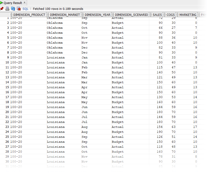

Si supponga di disporre di una tabella relazionale, SB_DT, con tutti i record selezionati. La query SQL è la seguente:
SELECT * FROM SB_DT
Il risultato della query (in SQL Developer) viene troncato in questa illustrazione in quanto troppo lungo, poiché nella tabella sono presenti migliaia di record:
Vista dei dati tabulari in SQL Developer. Migliaia di righe con la colonna DIMENSION_PRODUCT che contiene i valori per le unità mantenimento scorte dei prodotti, la colonna DIMENSION_MARKET che contiene gli Stati Uniti d'America, la colonna DIMENSION_YEAR che contiene i mesi, la colonna DIMENSION_SCENARIO che contiene Actual o Budget e le colonne di numeri denominate SALES, COGS, MARKETING e PAYROLL.

Sistema di origine esterno
Per questo esempio si suppone che il sistema di origine sia un database Oracle. L'origine dati predefinita in Essbase include una query SQL che estrae le informazioni da una tabella disponibile nel database Oracle.
Il compito dei responsabili della Gestione database consiste nel progettare una definizione di report drill-through, basata su questa origine dati, che fornisca agli utenti Smart View l'accesso corretto ai dati del sistema di origine estratti attraverso l'origine dati.
La query nell'origine dati può essere semplice come la seguente:
SELECT * FROM TABLENAME
oppure essere perfezionata per estrarre qualsiasi aggregazione o combinazione di dati esterni che si desidera utilizzare come base.
La selezione dalla nostra ipotetica tabella in Oracle Database include colonne esterne come quelle illustrate nella nostra introduzione. Alcune di queste colonne esterne verranno mappate a dimensioni Essbase durante la progettazione della definizione di report drill-through.
