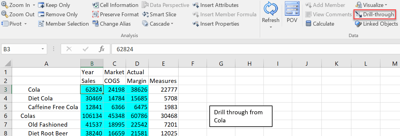

  3. Selezionare una o più celle e fare clic su Drill-through nella barra multifunzione Essbase.
    L'immagine mostra il drill-through da una singola cella. È tuttavia possibile eseguire il drill-through anche da più celle. Le celle possono includere uno o più intervalli. Possono essere contigue o non contigue e possono includere generazioni diverse nella gerarchia.
    Immagine di una griglia Smart View con una singola cella (in corrispondenza di un'intersezione di Cola) selezionata per il drill-through e l'opzione drill-through sulla barra multifunzione Essbase evidenziata.

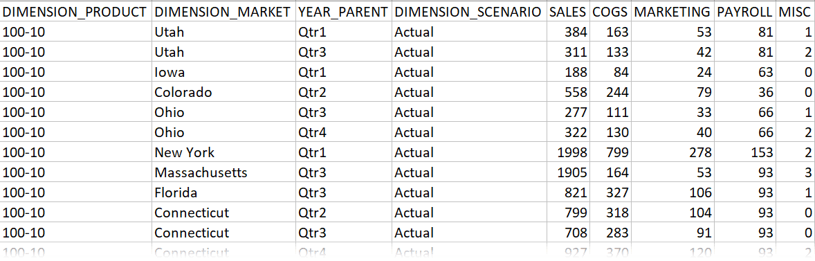

    Quando si esegue il drill-through, viene aperto un nuovo foglio che mostra i risultati dell'operazione di drill-through. I risultati dipendono dal contesto della cella o delle celle da cui viene eseguito il drill-through. Vedere Funzionamento del drill-through.
    Immagine di un foglio di calcolo con il risultato dell'operazione di drill-through da cella singola.
