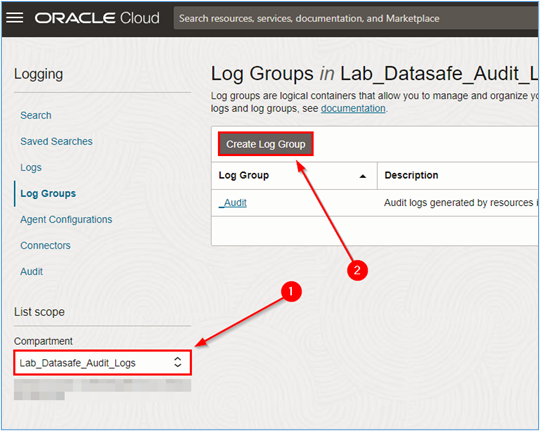

  2. Verrà creato un gruppo di log per ospitare il log personalizzato utilizzato dalle funzioni OCI. Selezionare il compartimento in cui verrà creato il gruppo di log e fare clic su Crea gruppo di log.
    Crea un gruppo di log
  3. Immettere le informazioni seguenti e fare clic su Crea per creare il gruppo di log.
