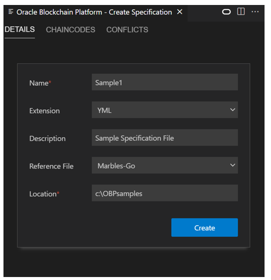

Task 4. Creare un file di specifica utilizzando il modello dati
Utilizzando il modello dati creato nel task 3, scrivere un file di specifica semplice in
yamlojson. Per ulteriori informazioni, vedere Creare un file di specifica. -
In questo file di specifica è possibile specificare più definizioni e funzionamento dei cespiti, la convalida degli argomenti e la dichiarazione del metodo CRUD e non CRUD.
I file di specifica di esempio in entrambi i formati (
yamlejson) sono disponibili nel pacchetto scaricato Blockchain App Builder.

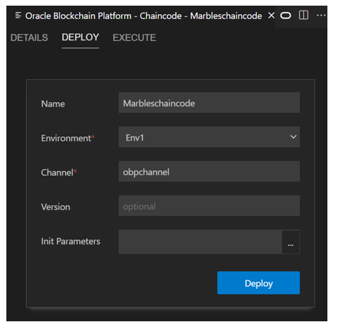

Task 6. Distribuzione e test del codice concatenato
La distribuzione di un codice concatenato consiste nell'approvare ed eseguire il commit della definizione del codice concatenato.
Utilizza Blockchain App Builder per distribuire il codice concatenato in Oracle Blockchain Platform.
Aggiungere i dettagli dell'istanza di Oracle Blockchain Platform nella sezione Ambiente in App Builder, quindi distribuire il codice concatenato. Per ulteriori informazioni, vedere Distribuisci codice concatenato.
Inoltre, puoi creare package del progetto con codice concatenato e distribuirlo manualmente in Oracle Blockchain Platform. Distribuisci codice concatenato utilizzando il codice VS.
Una volta distribuito il codice concatenato, il passo successivo consiste nel eseguire il test del codice concatenato distribuito. Nell'ambito dei test, è possibile richiamare le transazioni o eseguire una query sul codice concatenato. È possibile utilizzare Blockchain App Builder per eseguire il richiamo e l'esecuzione di query, nonché per il test multiutente. Per ulteriori informazioni, vedere Test del codice concatenato.
