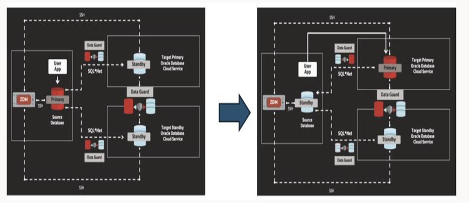

Diagramma architettura
Passi del workflow di Oracle Zero Downtime Migration
- Avviare la migrazione del database.
- Eseguire un ripristino dal servizio.
- Crea un'istanza del database di standby sul database primario di destinazione.
- Sincronizza primario e di standby sul primario di destinazione.
- Eseguire il ripristino dal servizio.
- Crea un'istanza del database di standby nel database di standby di destinazione.
- Sincronizza gli standby di origine e di destinazione.
- Disponibilità dello switchover del monitor.
- Esegue lo switchover e la transizione dei ruoli.
- Configura il database primario di destinazione e ripristina la configurazione del broker cloud.
- Oracle Zero Downtime Migration ripristina la configurazione del broker cloud tra il database primario di destinazione cloud e il database in standby di destinazione cloud.
- Oracle Zero Downtime Migration configura il database primario di destinazione per spedire i redo log al database in standby di destinazione.
- Eseguire controlli successivi alla convalida.
- Finalizzare il processo di migrazione.

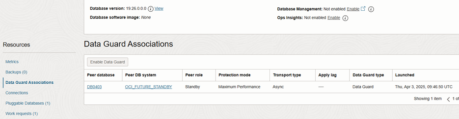

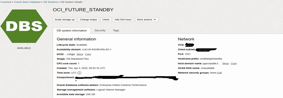

Eseguire il provisioning sia del database primario di destinazione che del database di standby di destinazione prima di avviare il processo di migrazione. Si presume che questi ambienti siano configurati utilizzando il broker Oracle Data Guard.
- Quando si utilizza Exadata Cloud Service (ExaCS)/Oracle Exadata Database Service on Cloud@Customer per platform_type, è possibile eseguire questa operazione utilizzando le associazioni Oracle Data Guard (nella console di Oracle Database Cloud Service).
- Per Virtual Machine Database System platform_type, la configurazione può essere eseguita (manualmente) utilizzando l'interfaccia della riga di comando (DGMGRL) di Oracle Data Guard, che è uno strumento CLI del broker Oracle Data Guard.

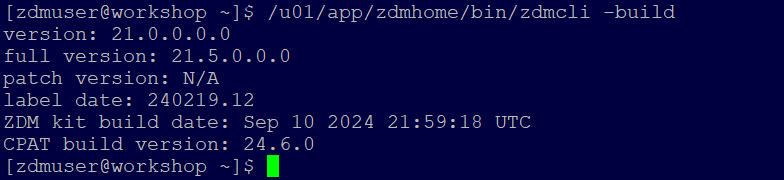

Installare il software nel sistema di origine. Nella build
zdmcliviene visualizzata la versione dei file binari. Per maggiori informazioni, vedere Installazione del software sul sistema di origine.

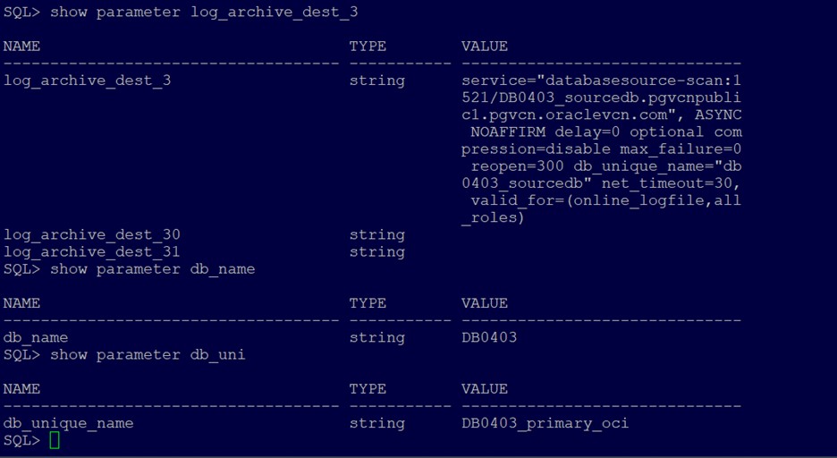

Come indicato nei prerequisiti, l'impostazione DR è stata configurata tra i computer del sistema di database virtual machine primario e di standby di destinazione OCI, come mostrato nell'immagine riportata di seguito.
Inventario database e server:
Nome Valore Nome e versione DB Db0403 & 19c Nome host di origine (in locale) origine database Nome host "Prima destinazione" OCI ociserverprimario Nome visualizzato console "Prima destinazione" OCI OCI_FUTURE_PRIMARY Nome host "Destinazione in standby" OCI Ociserverstandby Nome visualizzato console "Destinazione in standby" OCI OCI_FUTURE_STANDBY Nome PDB Db0403_Pdb1 &Versione nome server ZDM workshop & 21.5 Le immagini riportate di seguito mostrano i dettagli dei sistemi di database primario di destinazione OCI e di database di standby di destinazione.
Il database di origine ha attivato la modalità di log forzato e di archivio e può essere verificato utilizzando il comando seguente.
select force_logging ,log_mode from v$database; FORCE_LOGGING LOG_MODE --------------------------------------- ------------ YES ARCHIVELOG -
Eseguire il comando
tnspingper eseguire il test della porta1521abilitata tra i server primari di origine e di destinazione e viceversa per la spedizione dei log. -

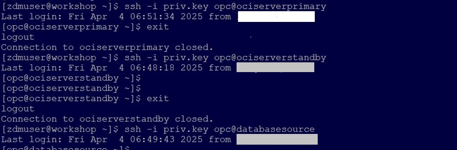

Il server Oracle Zero Downtime Migration deve essere in grado di eseguire l'accesso SSH come
zdmuserper l'origine e anche per i server di standby primario e di destinazione come utente OPC. Qui l'utente del sistema operativo del server di origine è anche OPC utilizzato in questa migrazione insieme al nome utente OPC del sistema operativo di destinazione.

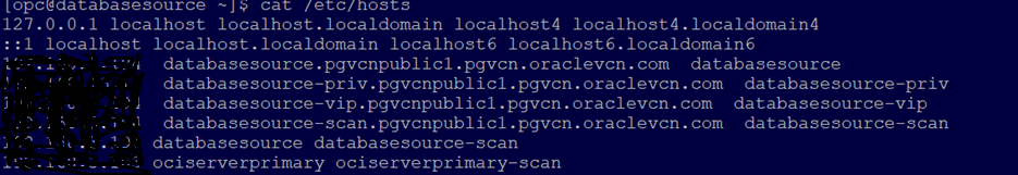

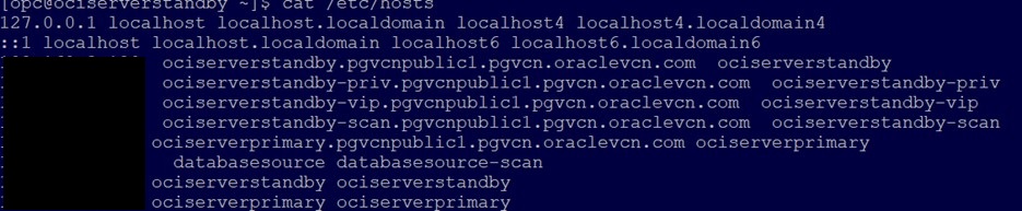

/etc/hostsdel server di origine aggiornato con le informazioni sul database primario e sul database di standby di destinazione.

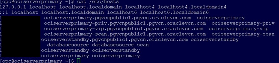

File

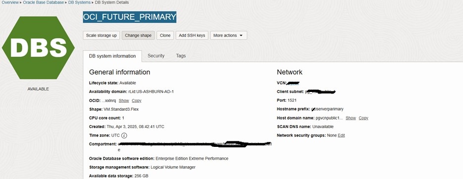

/etc/hostsdel server primario futuro OCI aggiornato con le voci mostrate nella seguente immagine.
File del server in standby futuro OCI ` /etc/hosts` aggiornato con le voci mostrate nella seguente immagine.

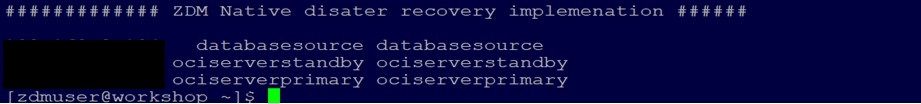

File
/etc/hostsdel server host del servizio Oracle Zero Downtime Migration aggiornato con le voci mostrate nella seguente immagine.

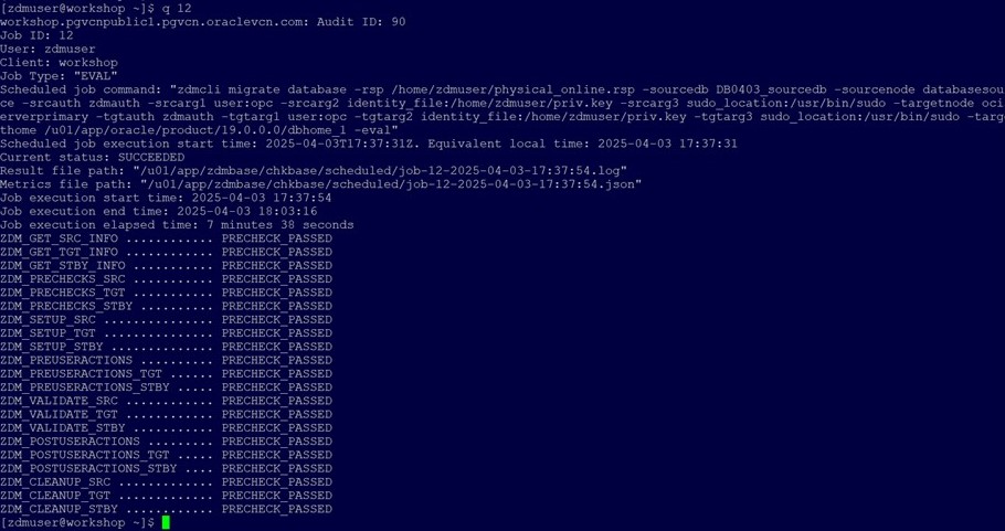

Task 2: Valutazione del job di Oracle Zero Downtime Migration
Verificare il comando di idoneità di Oracle Zero Downtime Migration utilizzando il comando flag -eval. -eval non avvia la migrazione reale, verrà utilizzato per la valutazione dei controlli preliminari e della disponibilità degli ambienti.
Eseguire il comando riportato di seguito:
/u01/app/zdmhome/bin/zdmcli migrate database -rsp /home/zdmuser/physical_online.rsp -sourcedb DB0403_sourcedb -sourcenode databasesource -srcauth zdmauth -srcarg1 user:opc -srcarg2 identity_file:/home/zdmuser/priv.key -srcarg3 sudo_location:/usr/bin/sudo -targetnode ociserverprimary -tgtauth zdmauth -tgtarg1 user:opc -tgtarg2 identity_file:/home/zdmuser/priv.key -tgtarg3 sudo_location:/usr/bin/sudo -targethome /u01/app/oracle/product/19.0.0.0/dbhome_1 -eval
Output:
I parametri del file di risposta verranno utilizzati per la migrazione finale.

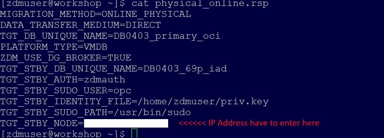

Task 3: creare un'istanza del job di migrazione finale
Lo stato del job EVAL è riuscito dal task 2 e per avviare la migrazione viene utilizzato il comando seguente.
/u01/app/zdmhome/bin/zdmcli migrate database -rsp /home/zdmuser/physical_online.rsp -sourcedb DB0403_sourcedb -sourcenode databasesource -srcauth zdmauth -srcarg1 user:opc -srcarg2 identity_file:/home/zdmuser/priv.key -srcarg3 sudo_location:/usr/bin/sudo -targetnode ociserverprimary -tgtauth zdmauth -tgtarg1 user:opc -tgtarg2 identity_file:/home/zdmuser/priv.key -tgtarg3 sudo_location:/usr/bin/sudo -targethome /u01/app/oracle/product/19.0.0.0/dbhome_1 -pauseafter ZDM_CONFIGURE_DG_TGT
Aggiunto il flag pauseafter al comando di migrazione per sospendere la migrazione dopo la fase ZDM_CONFIGURE_DG_TGT. Ora il job è stato completato correttamente fino alla fase ZDM_CONFIGURE_DG_TGT ed è stato sospeso come previsto.

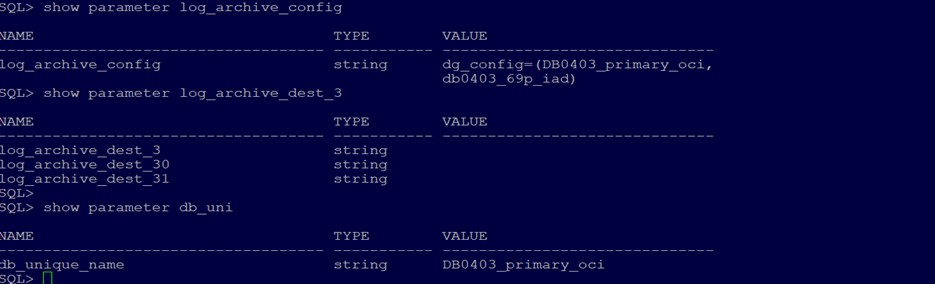

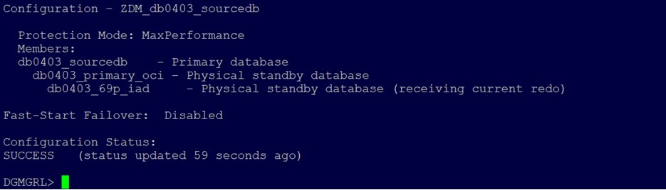

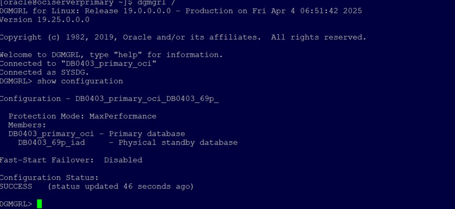

Il comando DGMGRL viene eseguito dall'infrastruttura OCI primaria di destinazione (ora è primaria corrente) durante l'esecuzione dello switchover del database. Lo standby della destinazione OCI è ancora in modalità In standby come previsto e l'origine è stata modificata dal ruolo in standby primario a quello fisico.
Nonostante il database di standby in locale non venga visualizzato nella configurazione del broker, continua a ricevere i redo log dal database primario OCI al database in locale di origine e può essere verificato utilizzando gli switch di log o il valore log_archive_dest_3.

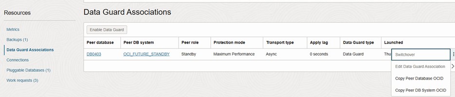

Rimuovi la sincronizzazione in locale in modo permanente ed esegui lo switchover nativo da OCI Console.

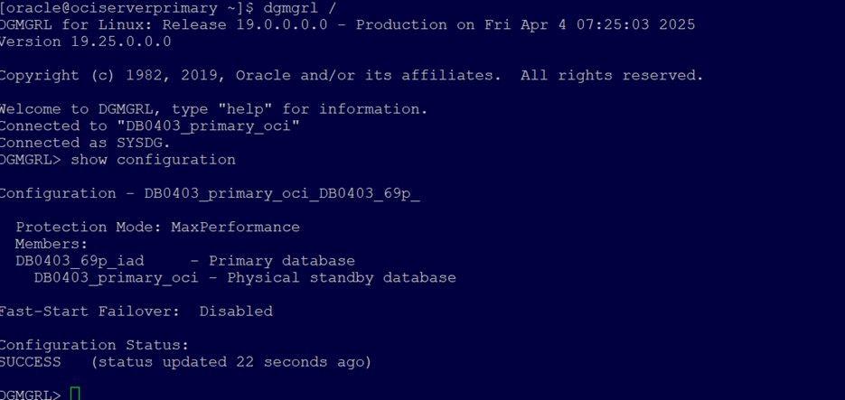

Avviare il task di switchover dalla console per eseguire il test dello switchover della console.
| Principale OCI | standby OCI | |
| Prima dello switchover | DB0403_primary_oci | DB0403_69p_iad |
| Dopo lo switchover | DB0403_69p_iad | DB0403_primary_oci |
L'immagine seguente mostra l'output DGMGRL dopo il completamento dello switchover.
