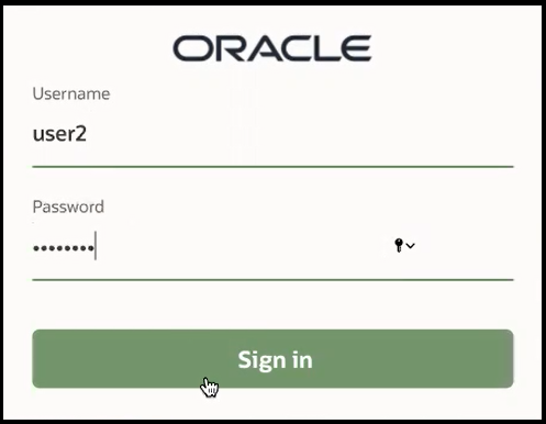

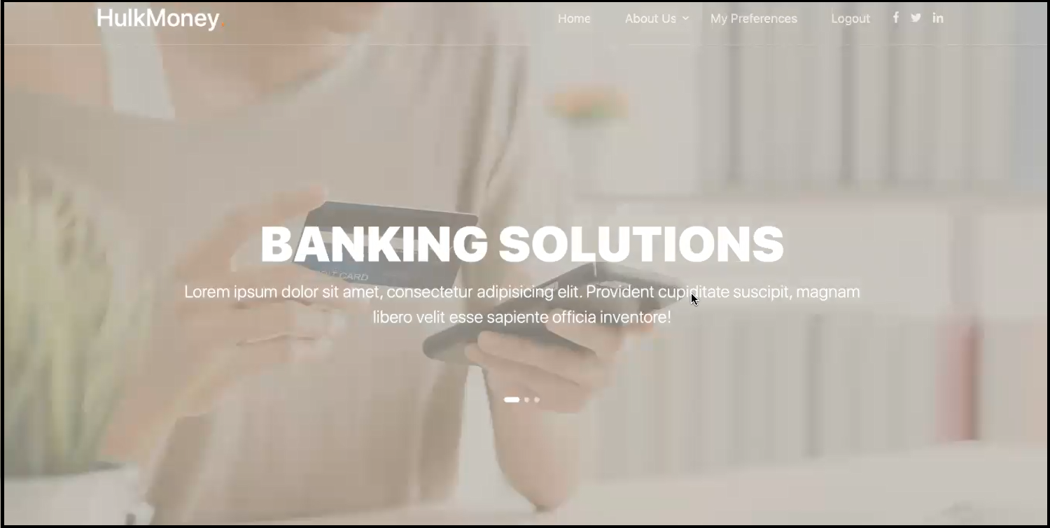

  1. Avviare un browser e accedere all'applicazione protetta, ad esempio http://oam.example.com:7777/mybank. Poiché questa applicazione è protetta, è necessario essere reindirizzati alla pagina di login OAM. Eseguire il login come nuovo utente user2/<password>. Questo utente si collega a Tamil Nadu, India.
  2. Se l'autenticazione riesce, dovrai essere reindirizzati alla pagina dell'applicazione protetta, ad esempio /mybank.

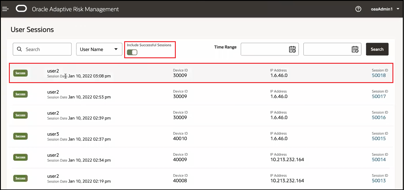

  3. Fare clic sul menu hamburger Navigazione applicazione in alto a sinistra e fare clic su Monitoraggio sessioni utente. Viene visualizzato il dashboard Sessioni utente.
  4. Fare clic sul pulsante di attivazione/disattivazione Includi sessioni riuscite per visualizzare l'elenco dei login riusciti. Il login a user2 avrà esito positivo.

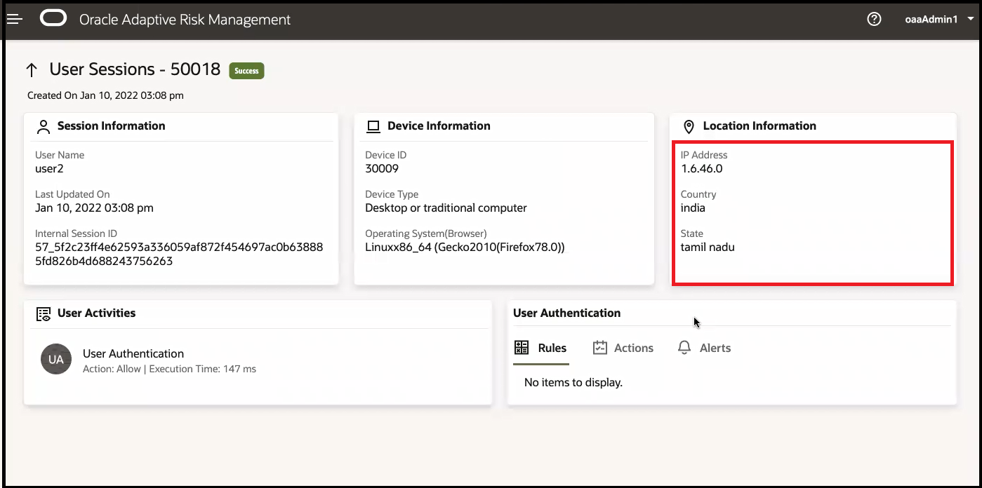

  5. Fare clic sul collegamento in ID sessione per questo utente, ad esempio 50018. Viene visualizzata la pagina Sessioni utente - 50018.
  6. Nel riquadro Informazioni posizione visualizzare le informazioni indirizzo IP, Paese e Stato per l'utente.

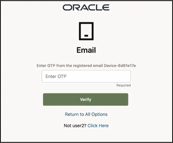

  2. Se il login riesce, verrà reindirizzato all'endpoint OAA, ad esempio: https://oaa.example.com/oaa/authnui. OAA interno passa questa richiesta a OARM, che attiva la regola Frequenza massima dispositivo impostata su Challenge e la pagina della richiesta di verifica viene presentata per l'utente.

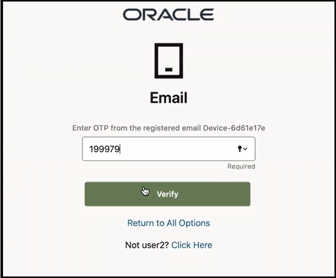

  3. Si verrà reindirizzati alla pagina E-mail in cui viene richiesto di inserire OTP dal dispositivo di posta elettronica registrato. Nel campo Immettere OTP immettere il passcode monouso inviato all'indirizzo di posta elettronica degli utenti e fare clic su Verifica.
  4. Se l'autenticazione riesce, dovrai essere reindirizzati alla pagina dell'applicazione protetta, ad esempio /mybank.

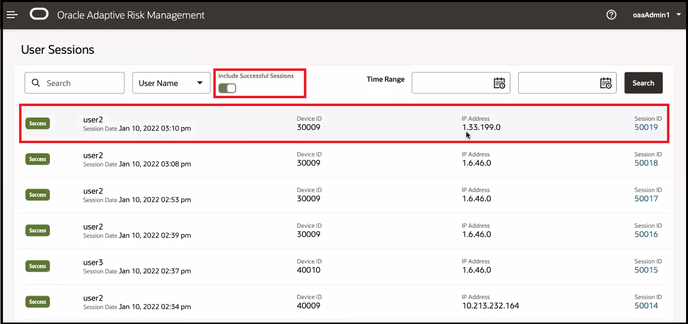

  6. Fare clic sul menu hamburger Navigazione applicazione in alto a sinistra e fare clic su Monitoraggio sessioni utente. Viene visualizzato il dashboard Sessioni utente.
  7. Fare clic sul pulsante di attivazione/disattivazione Includi sessioni riuscite per visualizzare l'elenco dei login riusciti. Si noteranno i dettagli di login a user2 dallo stesso dispositivo, ma un indirizzo IP diverso.

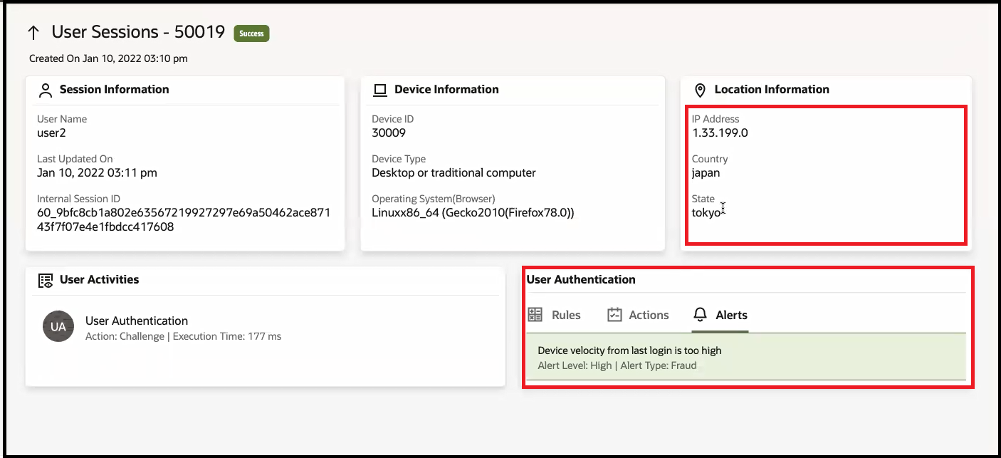

  8. Fare clic sul collegamento in ID sessione per questo utente, ad esempio 50019. Viene visualizzata la pagina Sessioni utente - 50019.
  9. Nel riquadro Autenticazione utente fare clic su Avvisi per visualizzare il messaggio attivato dall'Avviso all'amministratore. In questo modo, l'utente che ha eseguito il login dal Giappone ha ricevuto una richiesta di verifica ed è stato generato un avviso per l'amministratore.
