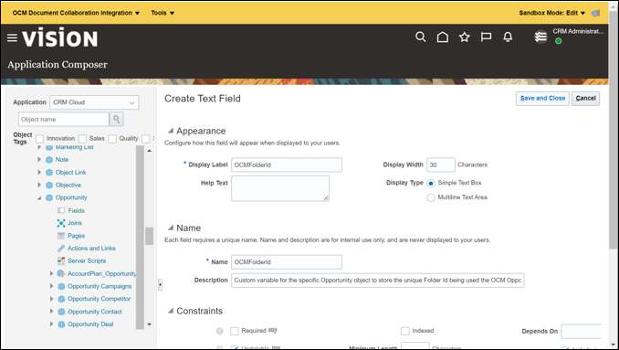

Crea un campo personalizzato
Un campo personalizzato è specifico del business object in cui è stato creato. Queste variabili sono univoche per ogni istanza dei business object creati.
- Per immettere di nuovo la funzionalità Creazione applicazione, fare clic su Strumenti nell'angolo superiore sinistro della pagina, quindi selezionare Compositore applicazione dall'elenco a discesa.
- Scegliere Oggetti, Oggetti standard, Opportunità, quindi Campi dal menu di navigazione a sinistra.
- Nella pagina Campi, selezionare la scheda Personalizzato e fare clic sull'icona Crea un campo personalizzato.
- Nella finestra di dialogo Seleziona tipo di campo selezionare l'opzione Testo e fare clic su OK.
- Nella pagina Crea campo di testo, effettuare le operazioni riportate di seguito.
- Nel campo Etichetta di visualizzazione, specificare il nome come OCMFolderId. Il campo Nome viene compilato automaticamente in base al valore specificato nel campo Etichetta di visualizzazione.
- Nel campo Descrizione immettere il testo "Variabile personalizzata per l'oggetto Opportunità specifico per memorizzare l'ID cartella univoco utilizzato dall'integrazione collaborazione opportunità OCM".
- Fare clic su Salva e chiudi.

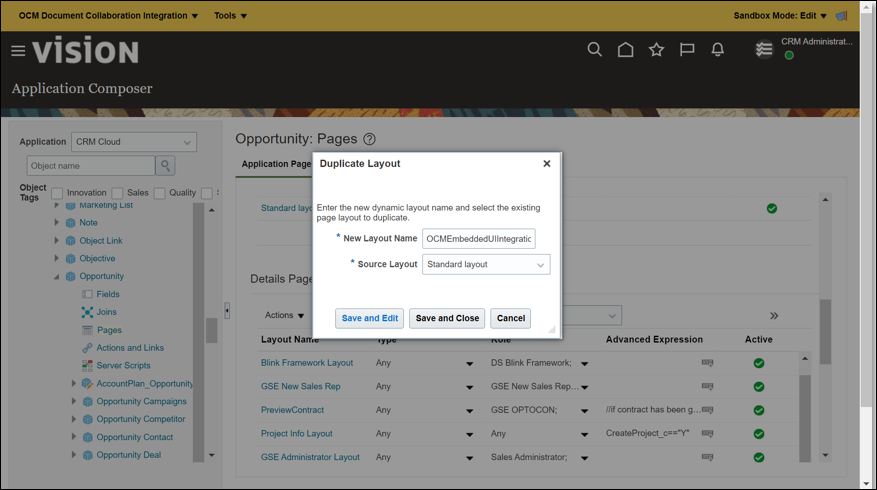

- Scegliere Oggetti standard, Opportunità, quindi Pagine dal menu di navigazione a sinistra.
- Nella sezione Layout pagina dettagli della pagina Opportunità: pagine fare clic su Duplica layout pagina dettagli.
Nota:
Se una pagina personalizzata è già stata creata, è possibile utilizzarla per l'integrazione OCM anziché crearne una nuova e ignorare il passo 3. - Nella finestra di dialogo Duplica layout, completare i campi riportati di seguito.
- Nel campo Nuovo nome layout, specificare il nome come OCMEmbeddedUIIntegration.
- Nel campo Layout origine selezionare Layout standard dal menu a discesa.
- Fare clic su Salva e modifica.

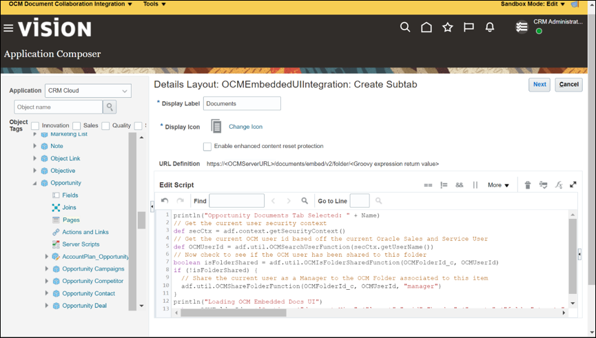

- Nella pagina Layout dettagli, selezionare l'icona Aggiungi nella parte inferiore del menu di navigazione a sinistra della sezione Area delle schede secondarie per aggiungere l'interfaccia utente incorporata OCM.
- Selezionare l'opzione Contenuto cache. Fare clic su Successivo.
- Nella pagina successiva selezionare l'opzione OCMEmbeddedFolderUIMashup creata in precedenza e fare clic su Inserisci.
- Nella pagina successiva, completare i campi riportati di seguito.
- Nel campo Etichetta di visualizzazione, immettere Documenti.
- Per Icona visualizzazione, fare clic su Modifica icona in modo che nell'interfaccia utente delle opportunità venga visualizzata un'icona corrispondente a un documento come scheda.
- Nel campo Modifica script incollare lo script seguente:
println("Opportunity Documents Tab Selected: " + Name) // Get the current user security context def secCtx = adf.context.getSecurityContext() // Get the current OCM user id based off the current Oracle Sales and Service User def OCMUserId = adf.util.OCMSearchUserFunction(secCtx.getUserName()) // Now check to see if the OCM user has been shared to this folder boolean isFolderShared = adf.util.OCMIsFolderSharedFunction(OCMFolderId_c, OCMUserId) if (!isFolderShared) { // Share the current user as a Manager to the OCM Folder associated to this item adf.util.OCMShareFolderFunction(OCMFolderId_c, OCMUserId, "manager") } println("Loading OCM Embedded Docs UI") return OCMFolderId_c +'?options={"documentsView":{"layout":"grid","header":{"create":{"folder":true},"upload":true,"trash":true},"actions":{"open":{"file":true},"uploadNewVersion":true,"download":true,"delete":true,"shareLink":true,"members":true}},"documentViewer":{"actions":{"download":true,"uploadNewVersion":true,"shareLink":true},"sidebar":{"conversation":true}}}'Nota:
Questo script assegna automaticamente il ruolo di manager a ciascun utente che accede alla cartella. Ciò potrebbe essere ulteriormente perfezionato per concedere al proprietario dell'opportunità il ruolo di manager fornendo al contempo il ruolo di collaboratore agli altri utenti. - Fare clic sul pulsante Next.

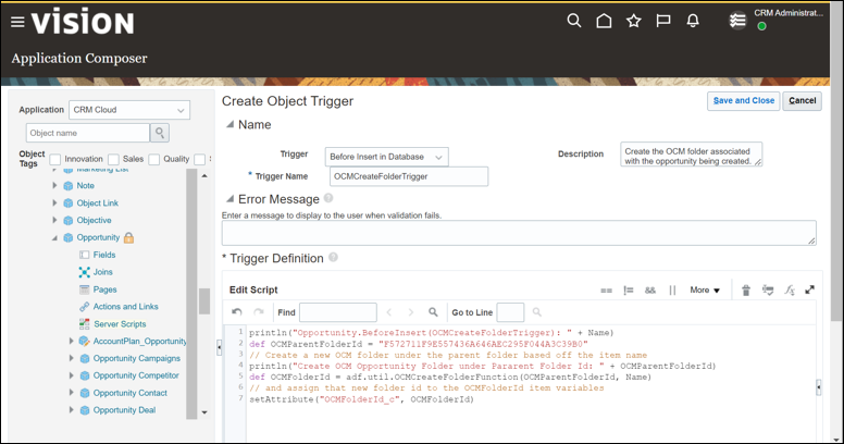

OCMCreateFolderTrigger
Per aggiungere un trigger oggetto script server per creare la cartella OCM correlata quando viene creata l'opportunità:
- Scegliere Oggetti standard, Opportunità, quindi Script server dal riquadro di navigazione sinistro.
- Nella pagina Opportunità script server selezionare la scheda Trigger.
- Nella sezione Trigger oggetto, fare clic su Aggiungi un nuovo trigger.
- Nella pagina Crea trigger oggetto, completare i campi riportati di seguito.
- Nel menu a discesa Trigger selezionare Prima dell'inserimento nel database.
- Nel campo Nome trigger specificare il nome del trigger come OCMCreateFolderTrigger.
- Nel campo Descrizione immettere il testo "Creare la cartella OCM associata all'opportunità da creare".
- Nel campo Modifica script incollare lo script seguente sostituendo
<OCMRootFolderId>con l'ID cartella radice OCM effettivo acquisito in OCM nei passi iniziali precedenti (ad esempio, F572711F9E557436A646AEC295F044A3C39B0):println("Opportunity.BeforeInsert(OCMCreateFolderTrigger): " + Name) def OCMParentFolderId = "<OCMRootFolderId>" // Create a new OCM folder under the parent folder based off the item name println("Create OCM Opportunity Folder under Pararent Folder Id: " + OCMParentFolderId) def OCMFolderId = adf.util.OCMCreateFolderFunction(OCMParentFolderId, Name) // and assign that new folder id to the OCMFolderId item variables setAttribute("OCMFolderId_c", OCMFolderId) - Fare clic su Salva e chiudi.

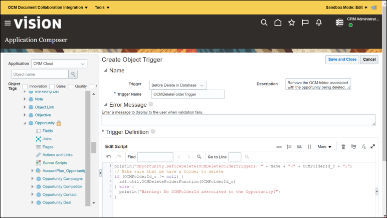

OCMDeleteFolderTrigger
Nota:
L'implementatore può scegliere di non implementare questo passo se si rende conto che qualsiasi contenuto inserito nella cartella opportunità OCM deve essere conservato anche dopo l'eliminazione dell'opportunità.- Nel menu a discesa Trigger selezionare Prima dell'eliminazione nel database.
- Nel campo Nome trigger specificare il nome del trigger come OCMDeleteFolderTrigger.
- Nel campo Descrizione immettere "Rimuovi la cartella OCM associata all'opportunità da eliminare".
println("Opportunity.BeforeDelete(OCMDeleteFolderTrigger): " + Name + "(" + OCMFolderId_c + ")") // Make sure that we have a folder to delete if (OCMFolderId_c != null) { adf.util.OCMDeleteFolderFunction(OCMFolderId_c) } else { println("Warning: No OCMFolderId associated to the Opportunity?") } - Fare clic su Salva e chiudi.
