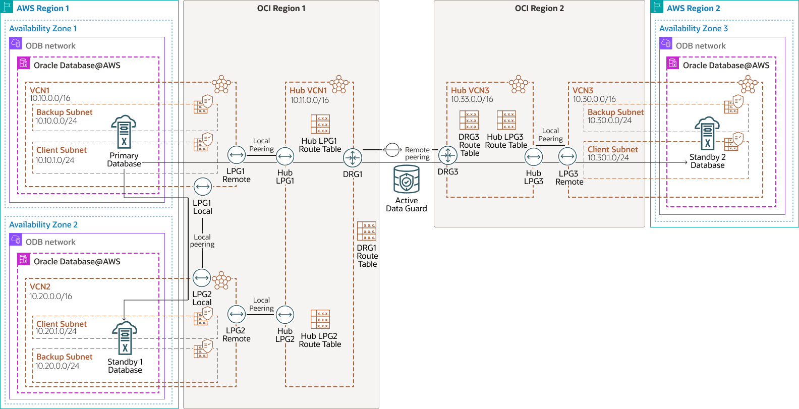

Architettura
- Standby locale nella stessa area del database primario, ma in una zona di disponibilità diversa.
- Standby remoto in un'area diversa.
exadb-dbaws-dr-arch-oracle.zip
Oracle Database viene eseguito in un cluster VM Exadata nel file Region 1
primario. Per la protezione dei dati e il disaster recovery, Active Data Guard replica i dati nei due cluster VM Exadata riportati di seguito.
- Uno nella stessa area, ma in una zona di disponibilità diversa (standby locale). Uno standby locale è la soluzione ideale per scenari di failover, offrendo zero perdite di dati per gli errori locali, mentre le applicazioni continuano a funzionare senza il sovraccarico delle prestazioni dovuto alla comunicazione con una region remota.
- Un secondo standby in un'area diversa (standby remoto). Un standby remoto viene in genere utilizzato per il disaster recovery o per scaricare carichi di lavoro di sola lettura.
Sebbene il traffico di rete Active Data Guard possa attraversare il backbone AWS, Oracle consiglia questa architettura che la instrada su OCI per ottenere throughput e latenza ottimizzati.
Oracle Exadata Database Service sulla rete Oracle Database@AWS è connesso alla subnet del client Exadata utilizzando un gateway di instradamento dinamico (DRG) gestito da Oracle. È inoltre necessario un DRG per creare una connessione peer tra VCN in aree diverse. Poiché è consentito un solo DRG per ogni VCN in OCI, è necessaria una seconda VCN con il proprio DRG per connettere le VCN primarie e in standby in ogni area.
- Il cluster VM Exadata primario viene distribuito in
Region 1
,availability zone 1
inVCN1
con CIDR10.10.0.0/16
e CIDR10.10.1.0/24
della subnet client. VCN1
dispone di Local Peering Gateway (LPG)LPG1 remote
eLPG1 local
.- La VCN hub nel file
Region 1
primario èHub VCN1
con CIDR10.11.0.0/16
. - Il primo cluster VM Exadata in standby viene distribuito in
Region 1
,availability zone 2
inVCN2
con CIDR10.20.0.0/16
e CIDR10.20.1.0/24
della subnet client. VCN2
ha due GPLLPG2 remote
eLPG2 local
.- La VCN dell'hub è uguale alla VCN dell'hub per il database primario,
Hub VCN1
in quanto risiede nella stessa area. Hub VCN1
dispone di GPLHub LPG1
,Hub LPG2
eDRG1
.- Il secondo cluster VM Exadata in standby viene distribuito in
Region 2
inVCN3
con CIDR10.30.0.0/16
e CIDR10.30.1.0/24
della subnet client. VCN3
ha un GPLLPG3 remote
.- La VCN hub nel database in standby remoto
Region 2
èHub VCN3
con CIDR10.33.0.0/16
. Hub VCN3
ha un GPLHub LPG3
e un DRGDRG3
.- Non è richiesta alcuna subnet per le reti VCN dell'hub per abilitare l'instradamento del transito. Pertanto, queste reti VCN possono utilizzare intervalli CIDR IP molto piccoli.
