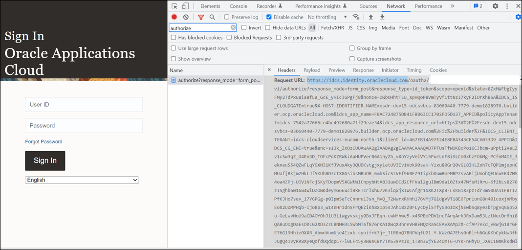

      1. Crea una nuova scheda nel browser.
      2. Aprire la console sviluppatore e selezionare la scheda Rete.
      3. Caricare l'URL nel servizio Visual Builder.
      4. Nella scheda di rete della console dello sviluppatore, cercare la parola chiave authorize.
      5. Recuperare l'URL del server IDCS dal valore dell'URL della richiesta e salvarlo come richiesto nei passi riportati di seguito. Ad esempio, https://idcs.identity.oraclecloud.com.

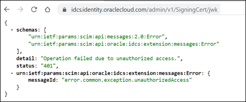

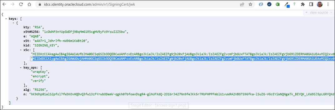

    2. Aggiungere /admin/v1/SigningCert/jwk all'URL del server IDCS ed eseguirlo nel browser in uso. Ad esempio, https://idcs.identity.oraclecloud.com/admin/v1/SigningCert/jwk.
      Nota:
      Nella schermata viene utilizzato un plugin Chrome per formattare il file JSON.
    3. Se la pagina restituita contiene un errore "Operazione non riuscita a causa di un accesso non autorizzato", per ottenere il certificato di firma root IDCS sarà necessario eseguire i passi aggiuntivi riportati di seguito.

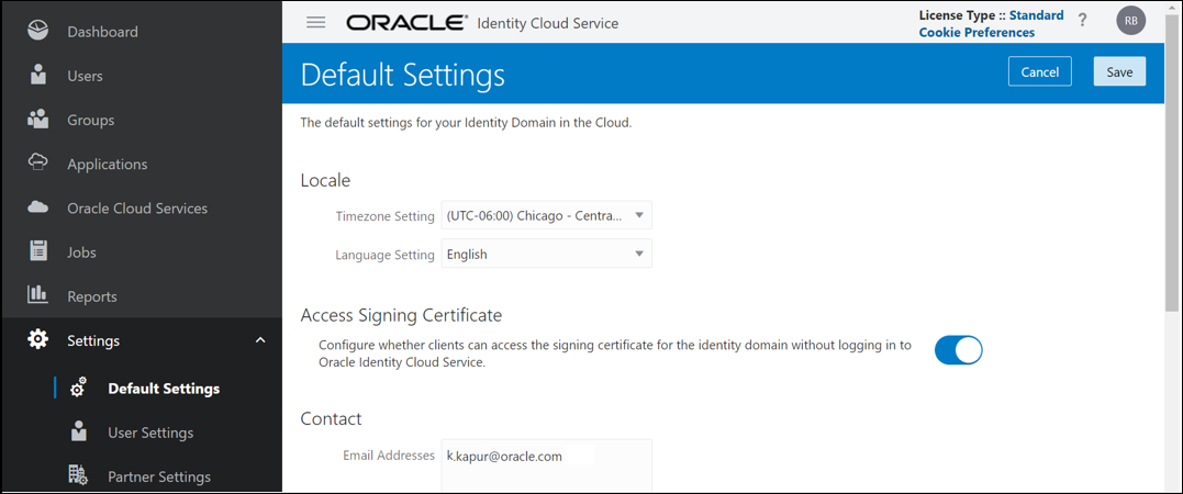

      1. Aggiungere /ui/v1/adminconsole all'URL del server IDCS in alto, eseguirlo nel browser ed eseguire il login come amministratore IDCS. Ad esempio, https://idcs.identity.oraclecloud.com/ui/v1/adminconsole.
      2. Fare clic su Icona di Hamburger nell'angolo superiore sinistro della pagina, quindi dal menu a discesa selezionare Impostazioni, quindi selezionare l'opzione Impostazioni predefinite.
        Nota:
        Se questa opzione non è disponibile, l'utente attualmente collegato non dispone di autorizzazioni sufficienti.
      3. Nella sezione Access Signing Certificate abilitare l'opzione Configurare se i client possono accedere al certificato di firma per il dominio di Identity senza eseguire il login a Oracle Identity Cloud Service.
      4. Selezionare il pulsante Salva nell'angolo in alto a destra della pagina.
      5. Eseguire nuovamente il passaggio b in una nuova finestra del browser.
      6. Nella sezione Access Signing Certificate disabilitare l'opzione Configurare se i client possono accedere al certificato di firma per il dominio di Identity senza eseguire il login all'opzione Oracle Identity Cloud Service e salvare le modifiche in modo che il server IDCS torni allo stato originale.
    4. Per creare il file del certificato di firma root IDCS che verrà utilizzato per comunicare alle API OCM dall'interno di Visual Builder:
      1. Copiare il secondo valore nel parametro x5c della notazione JSON poiché si tratta del valore che verrà utilizzato per creare il file del certificato di firma root IDCS. Ad esempio, MIIDdDCCAlygAwIBAgIG…i3yVKZNwdSEUTfmCsvhScX99Y.
      2. Creare un nuovo file (i.e. VBCS IDCS Root Signing Certificate.crt) e incollare il valore del certificato di firma root IDCS.
      3. In una nuova riga aggiungere "-----BEGIN CERTIFICATE-----" prima del valore del certificato e aggiungere "-----END CERTIFICATE-----" dopo il valore del certificato.

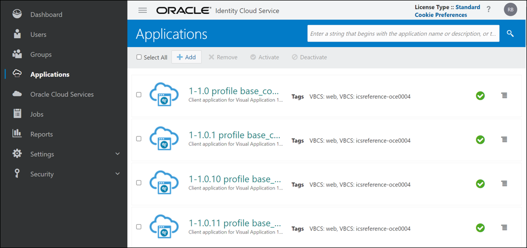

    2. Fare clic su Icona hamburger nell'angolo superiore sinistro della pagina. Nel menu a discesa selezionare l'opzione Applicazioni.
      Nota:
      Se questa opzione non è disponibile, l'utente collegato non dispone di autorizzazioni sufficienti.

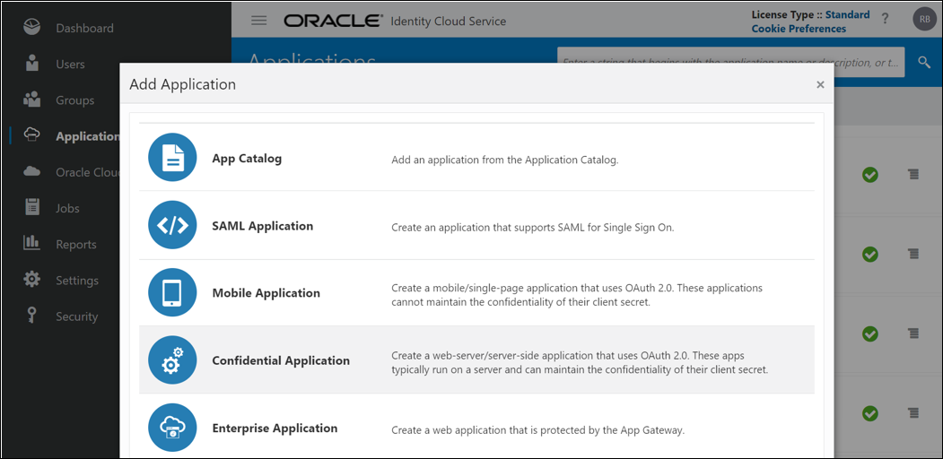

    3. Selezionare il pulsante Aggiungi nella pagina principale.
    4. Nella finestra di dialogo Add Application selezionare Confidential Application.
      Nella pagina Aggiungi applicazione riservata effettuare le operazioni riportate di seguito.

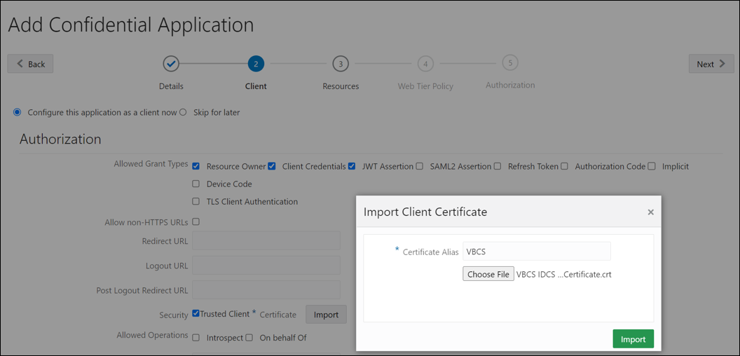

      4. Selezionare l'opzione Configura applicazione come client ora.
      5. Nella sezione Tipi di privilegio consentiti selezionare le caselle di controllo seguenti: Proprietario risorsa, Credenziali client e Asserzione JWT.
      6. Nel campo Sicurezza selezionare la casella di controllo Client sicuro e fare clic sul pulsante Importa per importare il file del certificato di firma root di Visual Builder creato in precedenza nei passi precedenti.
        Nella finestra di dialogo Importa certificato, nel campo Alias certificato, immettere il valore come VBCS.

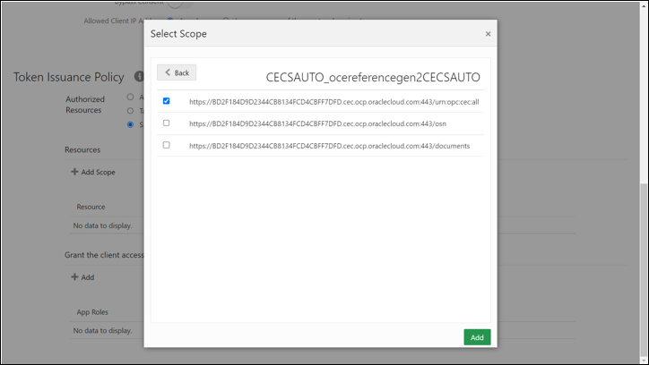

      7. Nella sezione Risorse selezionare Aggiungi ambito.
        Selezionare la freccia destra a destra dello specifico server OCM che verrà utilizzato in questa integrazione.
        Nella finestra di dialogo Seleziona ambito selezionare la casella di controllo accanto alla riga con l'URL che termina con opc:cec:all.
        Selezionare il pulsante Aggiungi per aggiungere questo ambito specifico come richiesto per questa integrazione.

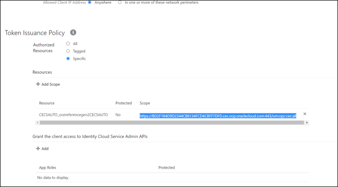

      8. Copiare l'URL ambito appena aggiunto in modo che venga utilizzato in un secondo momento durante la creazione dei servizi Web delle applicazioni Visual Builder per comunicare con le API OCM.
        Ad esempio, https://BD2F184D9D2344CB8134FCD4CBFF7DFD.cec.ocp.oraclecloud.com:443/urn:opc:cec:all.
