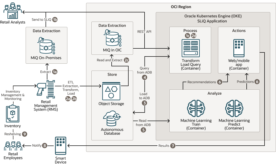

L'architettura di Impulse Logic inizia con il servizio Merchandise IQ (MiQ), che viene in genere distribuito come appliance all'interno del firewall del rivenditore, consentendo di estrarre i dati in tempo reale da più origini.
Quando vengono distribuiti on-premise presso il rivenditore, MiQ raccoglie i dati di magazzino a determinati intervalli. Man mano che il magazzino nel negozio al dettaglio viene aggiornato, MiQ estrae i dati relativi alla domanda degli acquirenti, ma non include le informazioni personali sull'identità, le informazioni sulle carte di credito o i dati del personale del rivenditore. MiQ integra la federazione di feed di dati eterogenei provenienti da silos di più applicazioni. Ci sono da 10 a 13 origini dati separate, lette nel loro formato nativo e normalizzate per l'esecuzione di SLiQ. MiQ funziona senza modificare i sistemi legacy esistenti o senza richiedere alcuna pre-elaborazione dei dati.
Quando MiQ viene distribuito in Oracle Cloud Infrastructure (OCI), il cliente invia per la prima volta il data set a Oracle Cloud Infrastructure Object Storage. L'istanza MiQ in OCI estrae quindi i dati e li invia a SLiQ per l'elaborazione. Indipendentemente dal fatto che la distribuzione sia on premise o in OCI, MiQ utilizza le API REST per inviare i dati a SLiQ. Il caricamento nello storage degli oggetti è cifrato tramite HTTPS.
I microservizi di SLiQ vengono utilizzati per la trasformazione dei dati, le applicazioni Web e mobile, i servizi utente, i servizi di negozio, i servizi di prodotto e altro ancora. Le funzionalità di apprendimento automatico per la formazione e la previsione sono sviluppate in Python. Dopo aver ricevuto i data set estratti da MiQ, SLiQ carica questi dati in un Oracle Autonomous Transaction Processing (ATP-S) per l'analisi dell'apprendimento automatico. La funzionalità di apprendimento automatico allena il modello, prevede eventi di inventario e invia poi consigli ai dipendenti al dettaglio per accedere ai risultati tramite dispositivi mobile. Ai dipendenti del settore retail vengono forniti dati approfonditi da cui è possibile intraprendere azioni, ad esempio quali scaffali in magazzino e quando ripopolarli, riducendo al minimo il numero di prodotti che si trovano in magazzino o in magazzino.
Durante il periodo di implementazione, Impulse Logic lavora con i rivenditori per applicare i parametri e definire funzionalità specifiche per i rivenditori. SLiQ utilizza questi parametri e funzioni per addestrare e prevedere le funzionalità di apprendimento automatico di SLiQ, fornendo ai rivenditori consigli per ottimizzare il proprio inventario.
Il diagramma riportato di seguito illustra il flusso di dati tramite questa architettura di riferimento.

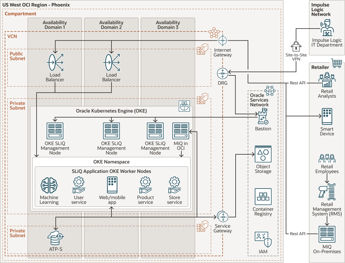

Utilizzando Oracle Autonomous Transaction Processing, Impulse Logic ha semplificato le operazioni e la manutenzione a causa delle funzionalità di gestione, protezione automatica e autoriparazione di Autonomous Database. Con Oracle Container Engine for Kubernetes (OKE), Impulse Logic ha trasformato SLiQ in un'applicazione cloud nativa, consentendogli di aggiungere funzionalità aggiuntive senza influire sui componenti esistenti dell'applicazione. Possono continuare a migliorare le funzionalità di apprendimento automatico, introdurre nuovi modelli di formazione e ridurre i tempi di test e implementazione con un'applicazione cloud nativa sviluppata tramite OKE.
Il diagramma riportato di seguito illustra questa architettura di riferimento.
impulso-logico-oci-architettura-oracle.zip

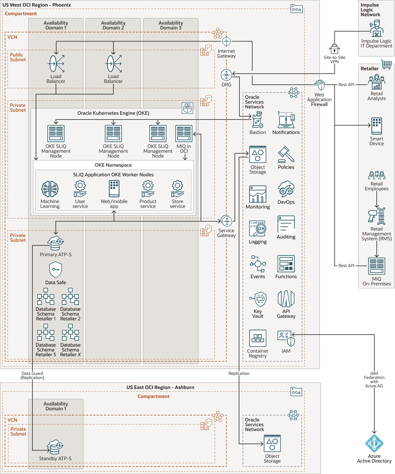

Impulse Logic ha pianificato una roadmap per lo stato futuro dell'architettura, inclusi miglioramenti e servizi aggiuntivi:
- Aggiunta di un'area secondaria a causa della natura critica dell'applicazione
- Rifatturazione di SLiQ in un'applicazione multi-tenant
- Creazione di più schemi in Autonomous Database per segmentare i dati dei clienti senza dover creare e gestire più database
- Utilizzo di Oracle Cloud Infrastructure Events e Oracle Functions insieme all'applicazione MiQ di Impulse Logic per creare una piattaforma serverless che consenta di ridimensionare ed eseguire l'applicazione senza dover gestire l'infrastruttura
- Utilizzo dei servizi di sicurezza nativi di OCI, quali Web Application Firewall (WAF), Data Safe, Vault, Criteri, Audit e Log
- Provisioning di Oracle API Gateway per esporre e gestire le API REST per l'accesso ai dati esterni. Ciò consentirà un endpoint pubblico in cui i clienti possono eseguire query sicure sui propri dati in ATP-S
- Replica di Autonomous Database su un database in standby, utilizzando Oracle Data Guard
- Memorizzazione dei backup in una posizione alternativa, utilizzando la replica tra più aree di Oracle Cloud Infrastructure Object Storage
- Monitoraggio dello stato e dell'uso delle risorse con Oracle Cloud Infrastructure Monitoring e Oracle Cloud Infrastructure Notifications
- Federazione di Oracle Cloud Infrastructure Identity and Access Management (IAM) con Azure Active Directory (AD), che consente un'esperienza Single Sign-On in cui i clienti possono utilizzare le proprie credenziali Azure AD per accedere a SLiQ
Il diagramma riportato di seguito illustra i miglioramenti futuri di questa architettura di riferimento.
impulso-logico-oci-architettura-futuro-oracle.zip
