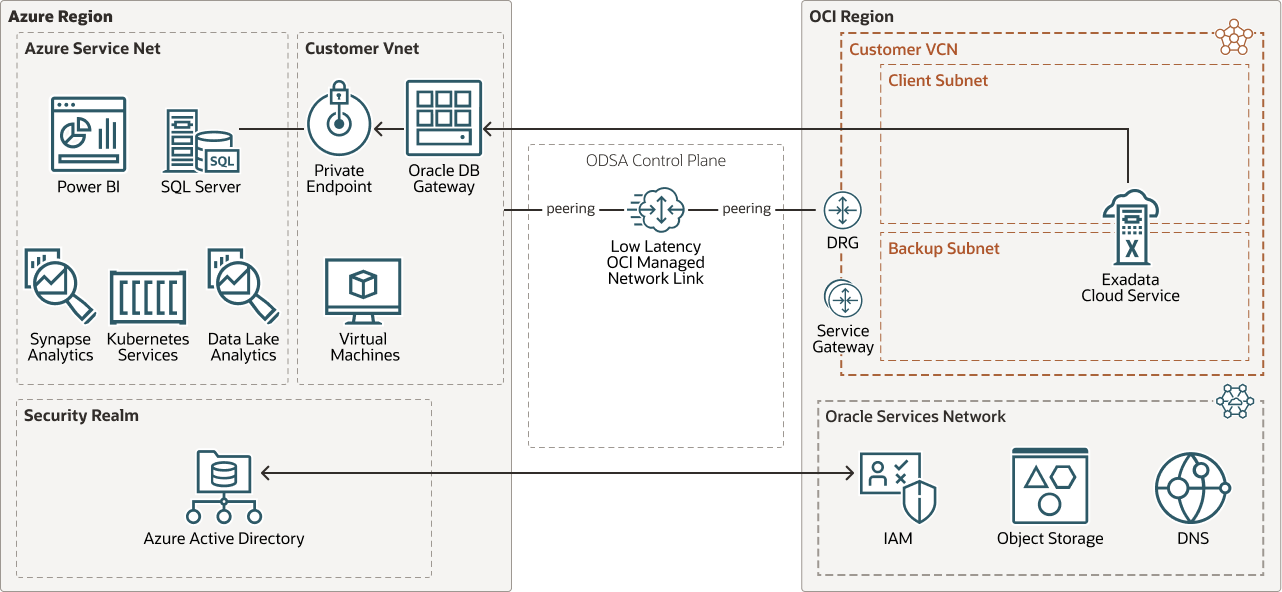

Architettura
Questa architettura utilizza Oracle Database Gateway for SQL Server in esecuzione in una virtual machine Azure per caricare i dati da SQL Server Azure a Oracle Exadata Database Service on Dedicated Infrastructure. Oracle Database Gateway for SQL Server si connette a Azure SQL Server utilizzando il collegamento di rete a latenza lenta utilizzando un endpoint privato Azure.
Il diagramma riportato di seguito illustra questa architettura.
exadata-db-azure-odsa-azure-vm.zip
Si noti quanto riportato di seguito.
  • Il software Oracle Database Gateway for SQL Server può essere eseguito su una virtual machine Azure. Il numero di CPU, la memoria e la dimensione del disco devono essere assegnati alla virtual machine Azure in base ai requisiti di Oracle Database Gateway for SQL Server e alle linee guida di dimensionamento. Per ulteriori informazioni, vedere di seguito i requisiti di sistema per Oracle Database Gateway for SQL Server.
  • Oracle Exadata Database Service on Dedicated Infrastructure deve risolvere il nome host e l'indirizzo IP della virtual machine Azure su cui è in esecuzione Oracle Database Gateway. Modificare il file /etc/hosts sul server Oracle Database Gateway o configurare una zona DNS privata nella rete cloud virtuale (VCN) OCI in cui è configurato Oracle Exadata Database Service on Dedicated Infrastructure.
  • Nei database Oracle Exadata Database Service on Dedicated Infrastructure, il parametro global_names è impostato su TRUE per impostazione predefinita. Pertanto, il nome del database completamente qualificato deve essere utilizzato durante la creazione del database link a Azure SQL Server.
