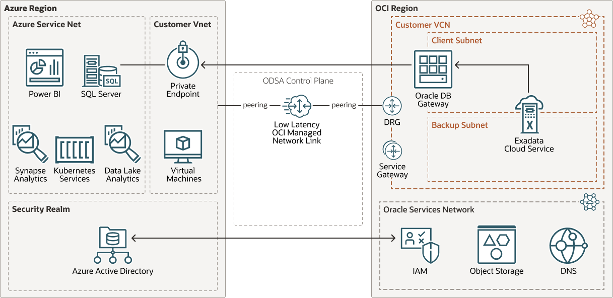

OracleDB per Azure consente alle applicazioni Azure di caricare ed eseguire query sui dati dai database OCI. Questa architettura descrive in che modo un Oracle Exadata Database Service on Dedicated Infrastructure può utilizzare l'infrastruttura fornita da OracleDB for Azure per caricare ed eseguire query sui dati da Azure SQL Server utilizzando un database link tramite il software Oracle Database Gateway for SQL Server in esecuzione in un'istanza di computazione OCI.
Architettura
Questa architettura utilizza Oracle Database Gateway for SQL Server in esecuzione in un'istanza di computazione OCI per caricare i dati da Azure SQL Server a Oracle Exadata Database Service on Dedicated Infrastructure. Oracle Database Gateway for SQL Server si connette a Azure SQL Server utilizzando il collegamento di rete a latenza inferiore mediante un endpoint privato Azure.
Il diagramma riportato di seguito illustra questa architettura.
exadata-db-azure-odsa-gateway.zip
Si noti quanto riportato di seguito.
  • È necessario creare una nuova regola di sicurezza all'interno della subnet client Oracle Exadata Database Service on Dedicated Infrastructure per consentire il traffico verso la porta 1521.
  • Il software Oracle Database Gateway può essere eseguito su una virtual machine o Bare Metal OCI della computazione. Il numero di OCPU, memoria e dimensione del disco deve essere assegnato all'istanza di computazione OCI in base ai requisiti del server Oracle Database Gateway for SQL Server e alle linee guida per il dimensionamento. Per i dettagli, vedere di seguito i requisiti di sistema per Oracle Database Gateway for SQL Server.
  • Il nome host per la risoluzione degli indirizzi IP per l'endpoint Azure SQL Server è obbligatorio in OCI. Modificare il file /etc/hosts sul server Oracle Database Gateway o configurare una zona DNS privata nella rete cloud virtuale (VCN) OCI in cui è configurato Oracle Exadata Database Service on Dedicated Infrastructure.
  • Nei database Oracle Exadata Database Service on Dedicated Infrastructure, il parametro global_names è impostato su TRUE per impostazione predefinita. Pertanto, il nome del database completamente qualificato deve essere utilizzato durante la creazione del database link a Azure SQL Server.
