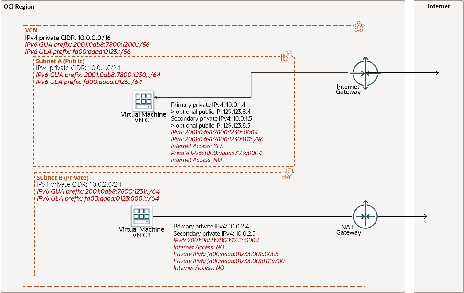

VCNでのIPv6の有効化の例
この例では、Oracleが割り当てたグローバル・ユニキャスト・アドレス(GUA) 2001:0db8:7800:1200::/56と顧客定義の固有ローカル・アドレス(ULA) fd00:aaaa:0123:0::/56の2つのIPv6接頭辞があります。
次の図は、VCNを示していて、パブリック・サブネットAおよびプライベート・サブネットBの2つのサブセットを含みます。
この図は、Oracle提供のIPv6接頭辞のVCNで使用されるIPv4アドレスおよびIPv6アドレスの例を示しています。
インターネット・アクセスは、主にサブネットの構成によって決定されます。IPv6接続の場合は、パブリック・サブネットとGUAアドレスが必要です。
サブネットA内では、VNIC 1はプライマリ・プライベートのIPv4アドレス(10.0.1.4)と3つのIPv6アドレスで構成されます。
  1. パブリック・ホストIPv6: 2001:0db8:7800:1230::0004
  2. アドレス・マスク付きのパブリック・ホストIPv6: 2001:0db8:7800:1230:1111::/96
  3. プライベートULAホストIPv6: fd00::aaaa:0123::0004
サブネットAはパブリック・サブネットであるため、GUAのIPv6アドレスはインターネット・ルーティング可能です。ただし、プライベートULA IPv6アドレスはインターネットからアクセスできず、その逆も同様です。
サブネットBでは、VNIC 1にプライマリ・プライベートIPv4アドレス(10.0.2.4)と3つのIPv6アドレスが割り当てられます。
  1. パブリック・ホストIPv6: 2001:0db8:7800:1231::0004
  2. プライベートULAホストIPv6: fd00::aaaa:0123:0001::0005
  3. アドレス・マスク付きのプライベートULAホストIPv6: fd00:aaaa:0123:0001:1111/80
サブネットBはプライベート・サブネットです。つまり、GUA接頭辞を使用しても、インターネットとの間のIPv6接続は不可能です。ただし、IPv4トラフィックは、ネットワーク・アドレス変換(NAT)ゲートウェイを介してインターネットに到達できるため、エグレス開始接続が可能になります。
