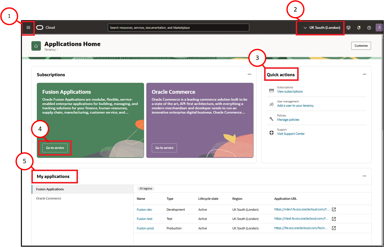

Oracle Cloudコンソールにサインインすると、アプリケーション・ホームから、すべてのアプリケーションおよびドキュメントやガイド・ツアーなどの役立つリソースにアクセスできます。サービス・アプリケーションのリストとページの内容は、サブスクリプションとカスタマイズによって異なります。次の図は、アプリケーション・ホームとアプリケーションのリストの例を示しています。
コンソールのアプリケーション・ホーム
アプリケーション・ホームのハイライトは次のとおりです。
  1. ナビゲーション・メニューでは、インフラストラクチャ・リソースおよびOracle Classicコンソールにアクセスできます。
  2. リージョン・メニューには、現在表示しているリージョンが表示されます。メニューを開き、別のリージョンに切り替えます。
  3. クイック・アクションは、一般的なタスクに直接リンクします。
  4. 「サブスクリプション」には、アプリケーションのサブスクリプションがリストされ、サービスへのリンクが表示されます。
  5. 「マイ・アプリケーション」には、すべてのリージョンのアプリケーション環境がリストされます。

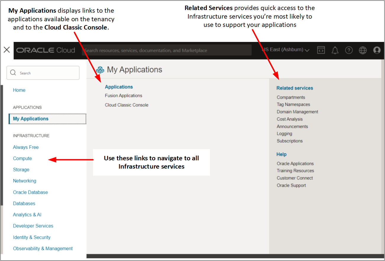

左上のナビゲーション・メニューを開き、ホームページにリストされていないサービスに直接移動します。
次のイメージは、使用可能なアプリケーションのみをテナンシに表示する例です。
アプリケーションのナビゲーション・パネル
「マイ・アプリケーション」をクリックして、使用可能なアプリケーションのリストを表示します。
ホーム・ページに表示されていない他のアプリケーションがある場合は、「クラシック・アプリケーション・コンソール」の下に「アプリケーション」のリンクが表示されます。Oracle Cloudコンソールでまだ使用できないアプリケーションを管理するには、クラシック・アプリケーション・コンソールを使用します。クラシック・アプリケーション・コンソールの詳細は、アプリケーション・コンソールでのOracle Cloudアプリケーションの検出を参照してください。

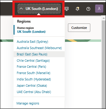

Oracle Cloud Infrastructureは、リージョンで物理的にホストされています。リージョンはローカライズされた地理的エリアであり、米国東部(アッシュバーン)、英国南部(ロンドン)、ブラジル東部(サオパオロ)など、国、地理的エリアおよび都市に従って名前が付けられます。
ホーム・ページを除き、コンソールには単一リージョン内のリソースのビューが表示されます。現在表示しているリージョンは、コンソールの上部バーに表示されます。ホーム・ページから移動して、想定される環境やその他のリソースが表示されない場合は、正しいリージョンを表示していることを確認してください。リージョンを変更するには、リージョン・メニューを開き、表示するリージョンを選択します。
リージョン・メニューの表示
ホーム・ページには、リージョン間のアプリケーション環境のビューが表示されます。現在表示しているリージョンにない環境には、このアイコンリージョンに移動アイコンが表示されます。ホーム・ページのリンクをクリックすると、コンソールは環境があるリージョンに切り替わります。ホーム・ページから移動したら、リージョン・ピッカーを使用して各リージョンのリソースを表示する必要があります。

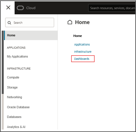

ダッシュボードの表示
コンソール・ダッシュボード・サービスでは、カスタム・ダッシュボードを作成して、リソース、診断およびキー・メトリックをモニターすることができます。
ダッシュボードを表示するには、ナビゲーション・メニューを開き、「ホーム」、「ダッシュボード」の順に選択します。
ナビゲーション・メニューの「ダッシュボード」選択を示すスクリーンショット
