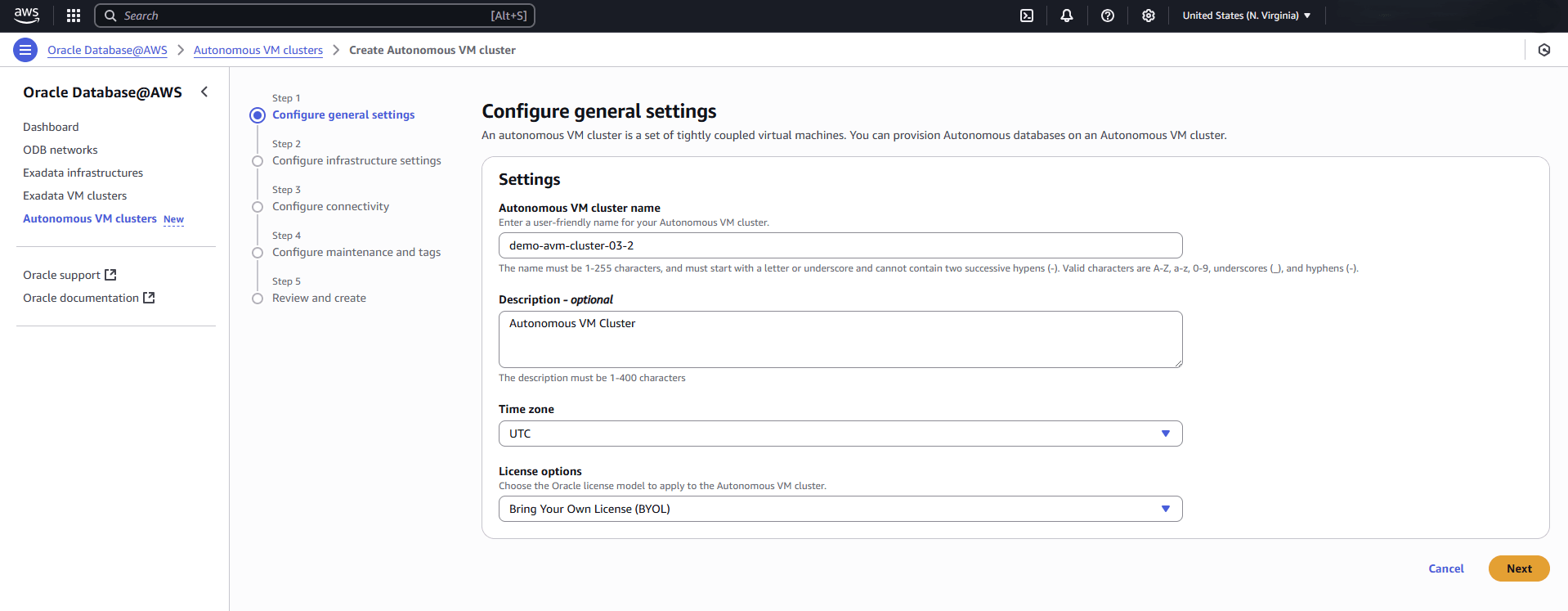

    4. 「一般設定の構成」ステップで、次のサブステップを実行します。
      1. 「VMクラスタ名」フィールドに、選択した名前の識別子を入力します。識別子には最大255文字を使用できます。これには、**a-z、A-Z、0-9、アンダースコア()およびハイフン(-)**の文字を含めることができます。英字またはアンダースコア()で始める必要があり、2つの連続したハイフン(-)を含めることはできません。
      2. 「説明」フィールドはオプションです。最大400文字を使用して説明を入力できます。
      3. 「タイム・ゾーン」ドロップダウンでは、Autonomous VMクラスタのタイム・ゾーンを選択できます。UTCがデフォルトオプションです。
      4. 「ライセンス・オプション」ドロップダウンでは、「Bring Your Own License (BYOL)」または「License included」を選択できます。Bring Your Own License (BYOL)がデフォルト・オプションです。
      5. 「次」ボタンを選択して作成プロセスを続行するか、「取消」ボタンを選択して作成プロセスを停止し、「Autonomous VMクラスタ」リストに戻ります。
        このスクリーンショットは、Autonomous VMクラスタの作成の最初の部分を示しています。

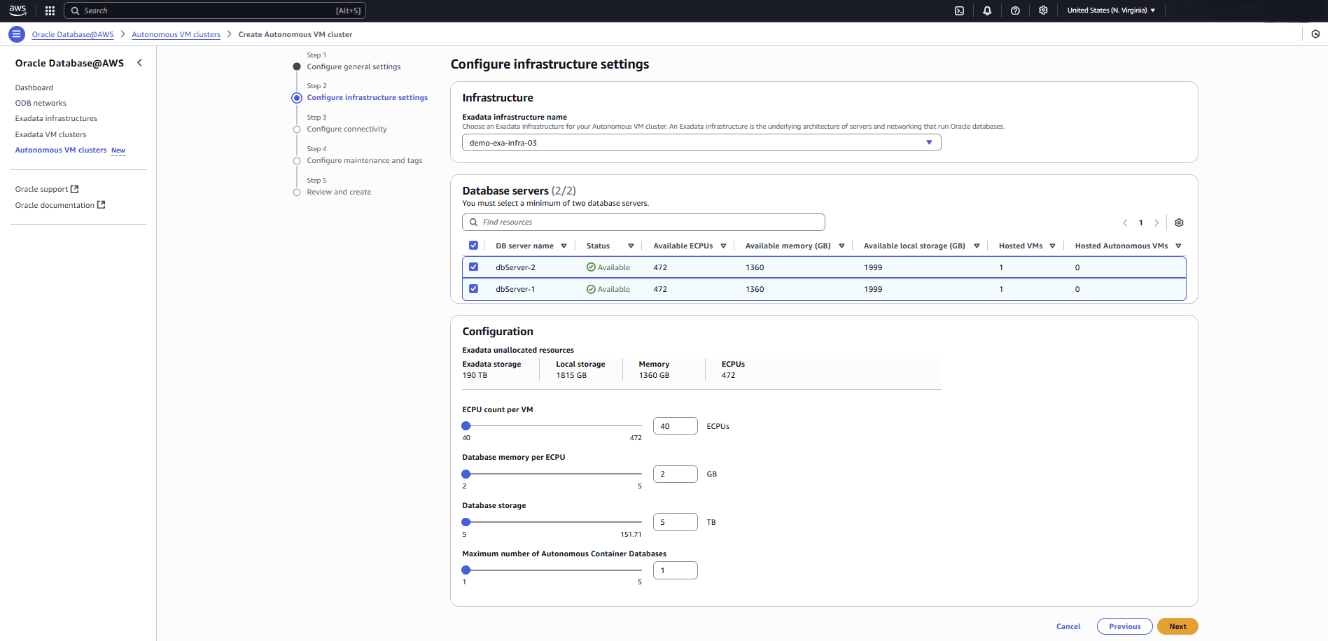

    5. 「インフラストラクチャ設定の構成」ステップで、次のサブステップを実行します。
      1. 「Exadataインフラストラクチャ名」ドロップダウンでは、Autonomous VMクラスタの既存のExadataインフラストラクチャを選択できます。存在しない場合、または既存のExadataインフラストラクチャを使用しない場合は、最初にExadataインフラストラクチャを作成する必要があります。
      2. 「データベース・サーバー」セクションでは、サーバーを指定できます。少なくとも2つのデータベース・サーバーを選択する必要があります。
      3. 「構成: VM当たりのECPUコア数」スライダを使用すると、ECPUコア数を設定できます。最小値と最大値は、ExadataインフラストラクチャおよびAutonomous VMクラスタ設定によって異なります。
      4. 「構成: CPU当たりのデータベース・メモリー」スライダを使用すると、Autonomous VMクラスタ内のAutonomous AI Databaseに割り当てられたCPU当たりのメモリーを設定できます。最小値と最大値は、ExadataインフラストラクチャおよびAutonomous VMクラスタ設定によって異なります。
      5. 「構成: データベース記憶域」スライダを使用すると、割り当てられたデータ記憶域を設定できます。最小値と最大値は、ExadataインフラストラクチャおよびAutonomous VMクラスタ設定によって異なります。
      6. 「構成: Autonomous Container Databaseの最大数」スライダを使用すると、Autonomous Container Databases(ACD)の上限を設定できます。最小値と最大値は、Exadataインフラストラクチャ設定によって異なります。
      7. [次へ]ボタンを選択して作成プロセスを続行するか、[キャンセル]ボタンを選択して処理を停止します。
        このスクリーンショットは、Autonomous VMクラスタの作成の2番目の部分を示しています

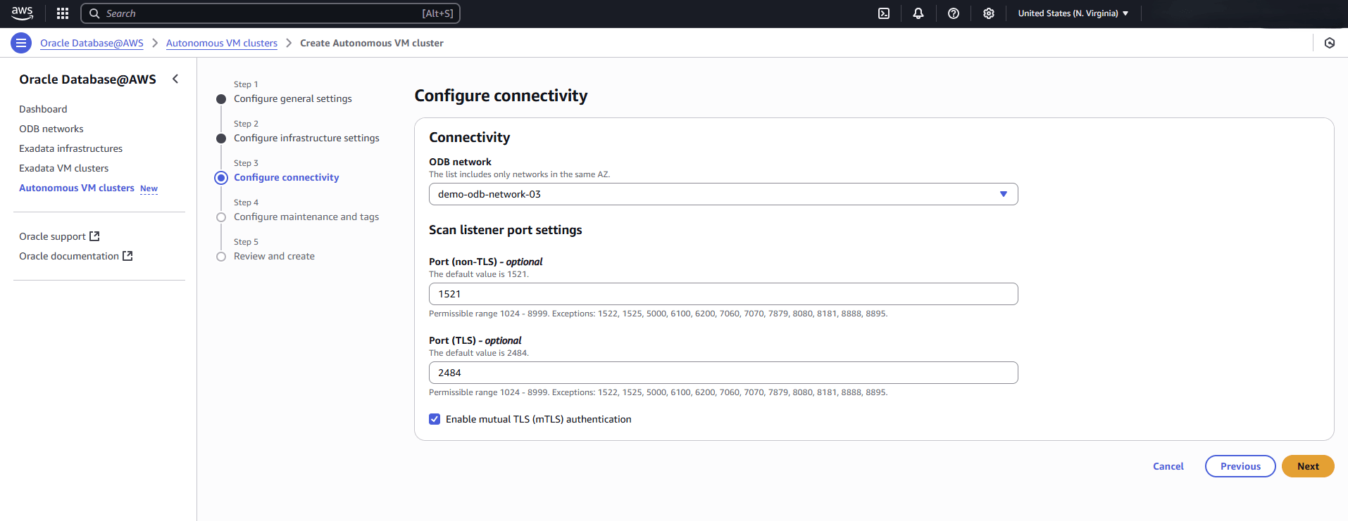

    6. 「接続の構成」ステップで、次のサブステップを実行します。
      1. 「ODBネットワーク」ドロップダウンを使用すると、既存のODBネットワークを選択できます。存在しない場合、または既存のODBネットワークを使用しない場合は、最初にODBネットワークを作成する必要があります。
      2. スキャン・リスナー・ポート設定には、「ポート(非TLS)」および「ポート(TLS)」フィールドがあります。これらのフィールドはオプションです。Port (non-TLS)のデフォルトは 1521に設定され、Port (TLS)のデフォルトは 2484に設定されます。You can change the port setting to an available port within the range of 1024 to 8999, with exceptions for ports 1522, 1525, 5000, 6100, 6200, 7060, 7070, 7879, 808, 8181, 8888 and 8895.
      3. 相互TLS (mTLS)認証を有効化するには、チェック・ボックスを選択します。
      4. 作成プロセスを続行するには「次」ボタンを、作成プロセスを停止するには「取消」ボタンを選択します。
        このスクリーンショットは、Autonomous VMクラスタの作成の3番目の部分を示しています

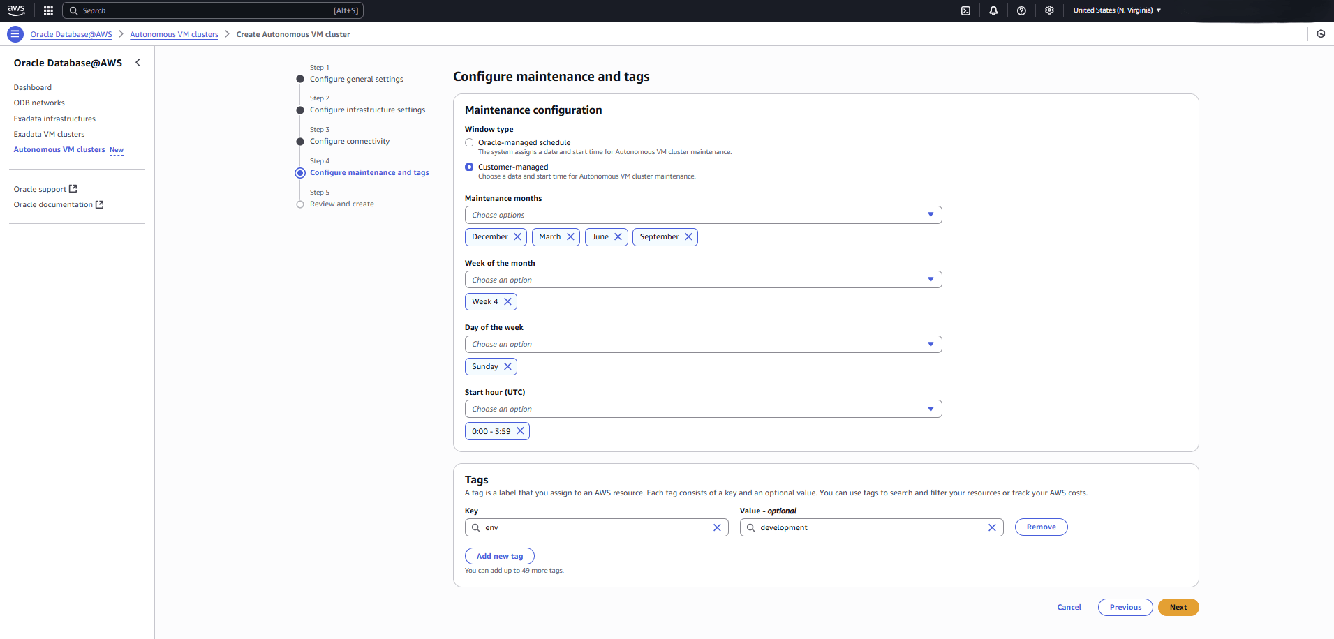

    7. 「メンテナンスとタグの構成」ステップで、次のサブステップを実行します。
      1. 「メンテナンス構成」セクションで、「ウィンドウ・タイプ」に2つのオプションがあります。これらの2つのオプションは、Oracle管理スケジュールおよび顧客管理です。「Oracle管理スケジュール」オプションを選択すると、Exadataインフラストラクチャ・メンテナンスの日付と開始時間が自動的に割り当てられます。「顧客管理」オプションを選択した場合は、Exadataインフラストラクチャ・メンテナンスの日付と開始時間を選択する必要があります。
      2. 必要に応じて「タグ」を入力するには、「新規タグの追加」ボタンを選択します。これは、追加または追加する必要があるタグごとに実行します。
      3. 作成プロセスを続行するには「次」ボタンを、作成プロセスを停止するには「取消」ボタンを選択します。
        このスクリーンショットは、Autonomous VMクラスタの作成の4番目の部分を示しています

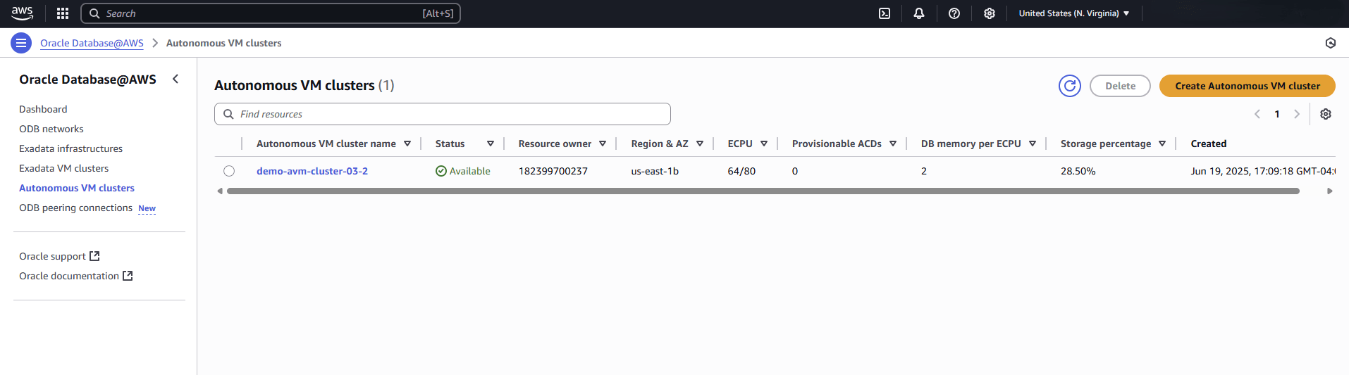

    8. 「確認して作成」ステップで、選択した設定をアクティブにレビューします。変更が必要な場合は、前のステップに戻ります。終了したら、「Autonomous VMクラスタの作成」ボタンを選択するか、「取消」ボタンを選択して作成プロセスを停止します。いずれの場合も、Autonomous VMクラスタ・リストに戻ります。Autonomous VMクラスタ作成リクエストのステータスをモニターしたり、既存のAutonomous VMクラスタを管理したりできます。
    9. Autonomous VMクラスタが作成されると、Oracle AI Database@AWSダッシュボードのAutonomous VMクラスタ・リストからその詳細を表示できます。
      このスクリーンショットは、Autonomous VMクラスタの作成の最後の部分を示しています
