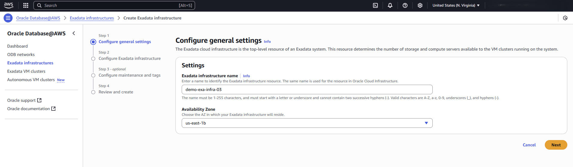

    4. 「一般設定の構成」ステップで、次のサブステップを実行します。
      1. 「Exadataインフラストラクチャ名」フィールドに、選択した名前の識別子を入力します。識別子には最大255文字を使用できます。使用できる文字は、**a-z、A-Z、0-9、アンダースコア()およびダッシュ(-)**です。英字またはアンダースコア()で始める必要があり、2つの連続したハイフン(-)を含めることはできません。
      2. 「可用性ゾーン」フィールドは、Exadataインフラストラクチャが存在するAZを含むドロップダウンです。このリストは、サブスクリプションによって制限されます。
      3. 作成プロセスを続行するには「次」ボタンを選択し、作成プロセスを停止してExadataインフラストラクチャ・リストに戻るには「取消」ボタンを選択します。
        このスクリーンショットは、Exadataインフラストラクチャの作成の最初の部分を示しています。

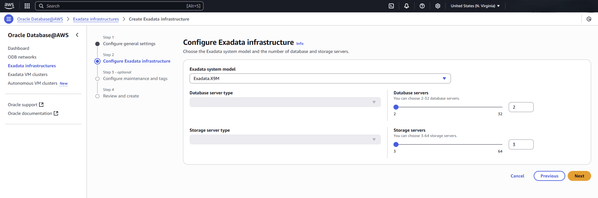

    5. 「Exadataインフラストラクチャの構成」ステップで、次のサブステップを実行します。
      1. ドロップダウン・リストから、このデプロイメントに使用するExadataシステム・モデルを選択します。「Exadataシステム・モデル」リストは、選択した可用性ゾーンに基づいて動的に移入されます。たとえば、選択した可用性ゾーンがExadata.X9M、Exadata.X11MおよびExadata.X11MVモデルをサポートしている場合、リストにはこれらのオプションが表示されます。
      2. Exadataシステム・モデルとしてExadata.X9Mを選択した場合は、スライダを使用してデータベース・サーバーおよびストレージ・サーバーの値を設定します。Exadata.X9Mオプションを選択すると、「データベース・サーバー・タイプ」および「ストレージ・サーバー・タイプ」フィールドが無効になります。
        このスクリーンショットは、Exadataインフラストラクチャの作成の2番目の部分を示しています。

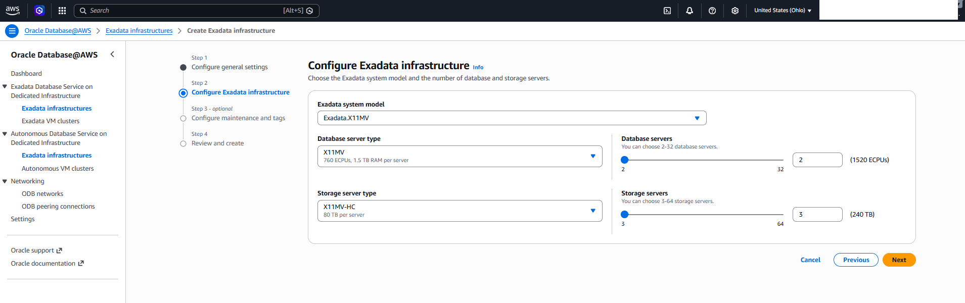

      3. Exadata.X11MをExadataシステム・モデルとして選択すると、「データベース・サーバー・タイプ」および「ストレージ・サーバー・タイプ」フィールドに値が自動的に移入されます。「データベース・サーバー・タイプ」フィールドにX11Mが表示され、「ストレージ・サーバー・タイプ」フィールドにX11M-HCと表示されます。システム要件に基づいて、スライダを使用するか、データベース・サーバーおよびストレージ・サーバーの値を入力します。
      4. Exadata.X11MVをExadataシステム・モデルとして選択すると、「データベース・サーバー・タイプ」および「ストレージ・サーバー・タイプ」フィールドに値が自動的に移入されます。「データベース・サーバー・タイプ」フィールドにX11MVが表示され、「ストレージ・サーバー・タイプ」フィールドにX11MV-HCと表示されます。システム要件に基づいて、スライダを使用するか、データベース・サーバーおよびストレージ・サーバーの値を入力します。
      5. 作成プロセスを続行するには「次」ボタンを選択し、作成プロセスを停止してExadataインフラストラクチャ・リストに戻るには「取消」ボタンを選択します。

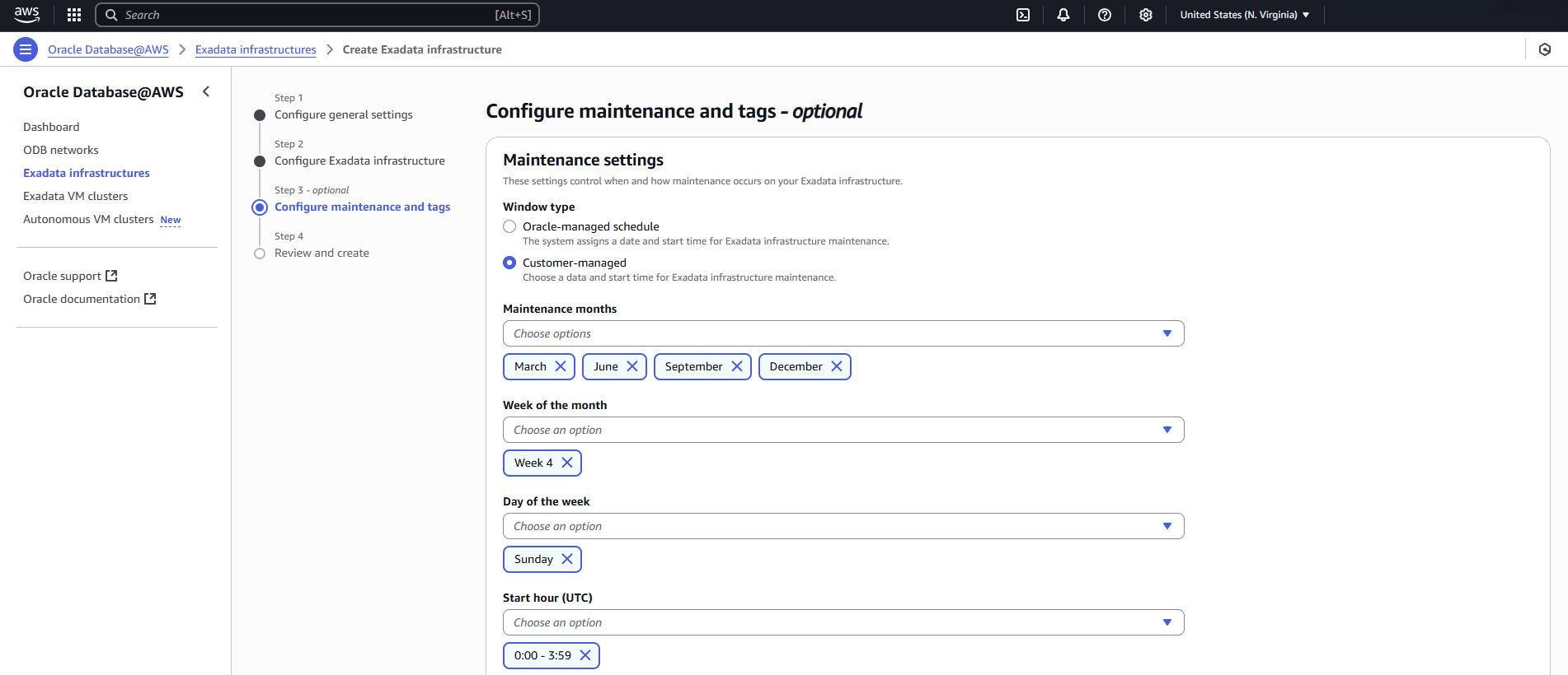

    6. 「メンテナンスとタグの構成」ステップで、次のサブステップを実行します。
      1. 「ウィンドウ・タイプ」には、メンテナンスを管理するための2つのオプションがあります。これらの2つのオプションは、Oracle管理スケジュールおよび顧客管理です。「Oracle管理スケジュール」オプションを選択すると、Exadataインフラストラクチャ・メンテナンスの日付と開始時間が自動的に割り当てられます。「Oracle管理スケジュール」オプションを選択した場合は、Exadataインフラストラクチャ・メンテナンスの日付と開始時間を設定する必要があります。
      2. 「パッチ適用モード・タイプ」には、「非ローリング」と「ローリング」の2つのオプションがあります。デフォルトでは、「非ローリング」オプションが選択されています。パッチ適用のプリファレンスに基づいて選択します。
      3. 「DBサーバーでメンテナンスを実行する前にタイムアウトを有効にする」チェック・ボックスを選択し、サーバーのメンテナンスが開始されるまでの待機期間を指定します。
        ノート
        ノート:最小値は15分で、最大値は120分です。
      4. 「OCIメンテナンス通知連絡先」フィールドには、メンテナンス更新に関する通知用に最大10個の電子メール・アドレスを入力できます。AWSは、通知を電子メールで送信するOracleにアドレスを転送します。
      5. 必要に応じて、「新規タグの追加」ボタンを選択して、タグを入力できます。これは、追加または追加する必要があるタグごとに実行します。
      6. 作成プロセスを続行するには「次」ボタンを選択し、作成プロセスを停止してExadataインフラストラクチャ・リストに戻るには「取消」ボタンを選択します。
        このスクリーンショットは、Exadataインフラストラクチャの作成の3番目の部分を示しています。

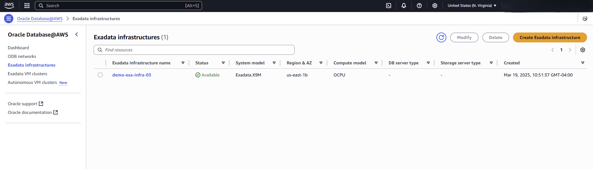

    7. 「確認して作成」ステップで、選択した設定をアクティブにレビューします。変更が必要な場合は、前のステップに戻ります。終了したら、「Exadataインフラストラクチャの作成」ボタンを選択するか、「取消」ボタンを選択してExadataインフラストラクチャの作成を取り消します。いずれの場合も、Exadataインフラストラクチャ・リストに戻ります。Exadataインフラストラクチャ作成リクエストのステータスを監視したり、既存のExadataインフラストラクチャを管理したりできます。
    8. Exadataインフラストラクチャが作成されると、Oracle AI Database@AWSダッシュボードの「Exadataインフラストラクチャ」リストからその詳細を表示できます。
