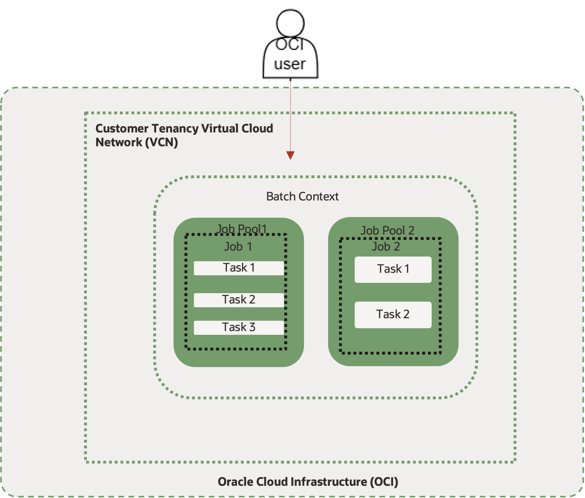

バッチ・ワークフローの概要
バッチ・サービスのコンテナ図。コンポーネント間の関係を示します。OCIユーザーは、1つ以上のジョブ・プールを含むバッチ・コンテキスト(最上位コンテナ)にワークロードを送信します。各ジョブ・プールは関連ジョブを管理し、各ジョブは1つ以上のタスクで構成されます。この図は、職務1 (タスク1、タスク2、タスク3を含む)の職務プール1と職務2 (タスク1、タスク2を含む)の職務プール2を示しています。このビジュアルは、タスクがジョブ内でどのようにグループ化されるかを示しています。ジョブは、OCIのバッチ・コンテキスト内でジョブ・プールを介して管理されます。
