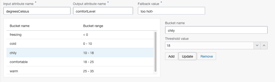

  • バケット化の例:
    このアクションでは、ミニエディタを使用して、バケット数とそのしきい値を設定します。右側のコントロールを使用して、バケットを作成、更新および削除できます。
    バケットは、しきい値に基づいて自動的に順序付けされます。値が最後のバケットに対して大きすぎる場合、フォールバック値が使用されます。次の図は、5つのバケットとフォールバック値を持つ例を示しています。
    数値処理タイプからのバケット化処理

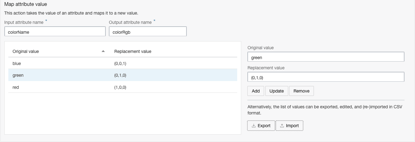

  • マップの例:
    このアクションは、ミニエディタを使用して、入力/出力値のペアのマップを設定します。どちらの値も数値または文字列です。右側のコントロールを使用して、マッピングを作成、更新または削除します。
    「エクスポート」ボタンを使用すると、ファイルへのマッピング(CSV形式)をコンピュータにダウンロードできます。
    「インポート」ボタンを使用すると、コンピュータのCSVファイルからマッピングを移入できます。これは、マッピングが多数ある場合に特に便利です。
    汎用処理タイプからのマップ処理エディタ
