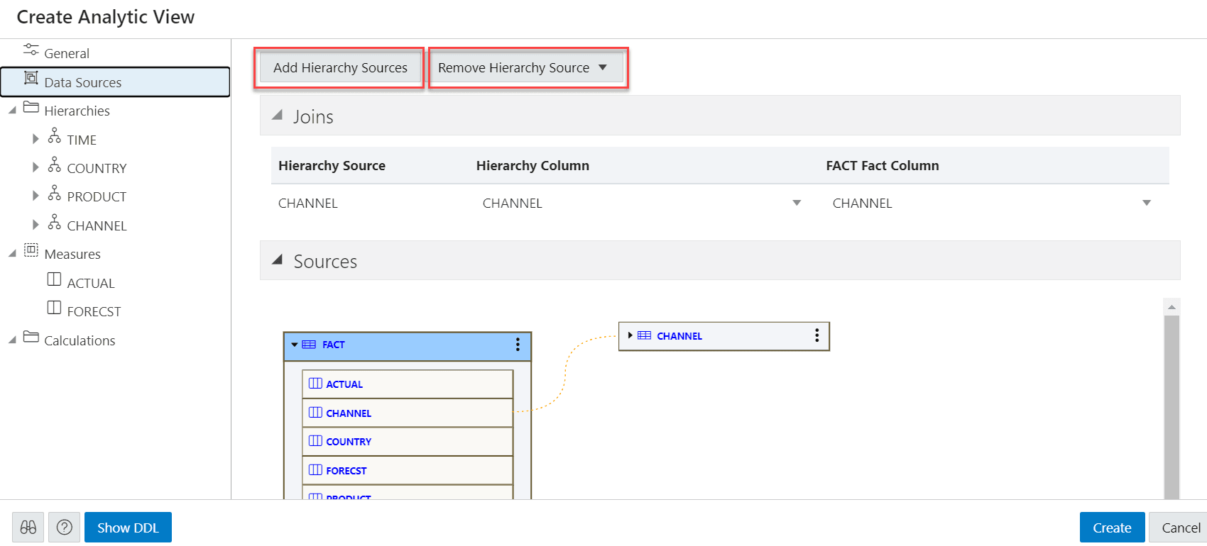

データ・ソースの表示
「データ・ソース」タブには、データのソースとそれらの関係が表示されます。ファクト表と関連ディメンション表がグラフィカルに表示されます。たとえば、医療保険データのファクト表に、地理識別子、所得コードおよび性別コードの列が含まれる場合があります。「データ・ソース」タブには、ファクト表のアイテムと、地理、所得および性別ディメンション表のアイテムが表示されます。
既存のファクト表から階層を生成した後でも、データ・ソースから階層を追加できます。新規または既存の分析ビューに1つ以上の階層を追加できます。分析ビューでは複数の階層を定義して使用できますが、デフォルトでは1つしか使用されません。
「データ・ソース」タブを右クリックして「階層ソースの追加」を選択するか、「階層ソースの追加」をクリックします。
「階層ソースの追加」を選択すると、「階層ソースの追加」ダイアログ・ボックスが開きます。
add-hierarchy-source-wizard.pngの説明が続きます
図add-hierarchy-source-wizard.pngの説明
分析ビューに関連付けられているすべてのファクト表およびビューを表示できます。
「フィルタ」フィールドでは、ソースを手動で検索したり、入力を開始して使用可能なファクト表およびビューのリストからファクト表またはビューを検索することができます。ソースのフルネームを入力すると、ツールではファクト表またはビューが自動的に照合されます。
選択するソース・データに関連付けられた分析および階層を生成するには、「ソースからの階層の生成と追加」を選択します。
すべてのデータ・ソースとファクト表をリンクするには、「結合の検索と追加」を選択します。1つの階層に複数の結合エントリを追加できます。
「OK」をクリックしてソースを選択します。
「階層およびメジャーの生成中」ダイアログ・ボックスには、ディメンション表の分析および階層の作成の進行状況が表示されます。プロセスが完了したら、「閉じる」をクリックします。
ノート
ノート:データ・ソースから階層を追加すると、「階層」タブの階層のリストに新しい階層が表示されます。「データ・ソース」タブ、「階層」タブ、「メジャー」タブ、「計算」タブの間を移動できます。「データ・ソース」タブに戻ると、接続されていないソースから階層を追加できます。
データ・ソースから作成した階層を削除するには、「階層ソースの削除」を選択します。選択したファクト表から生成された階層は、このオプションから削除できません。
adp-view-data-sources.pngの説明が続きます
図adp-view-data-sources.pngの説明
「結合」を開き、分析ビューにマップされた階層ソース階層列およびファクト列を表示します。「結合」は、階層表がファクト表と異なる場合にのみ表示されます。1つの階層に複数の結合エントリを追加できます。
「ソース」を開き、分析ビューに関連付けられているファクト表を表示します。データ・モデルが拡張されて、追加したソースからのデータが含まれるようになります。
アイテムをポイントすると、表の名前、アプリケーション、タイプ、パスおよびスキーマが表示されます。アイテムの右側にある「アクション」(縦に並びた3つドット)アイコンをクリックすると、表のビューを展開または折り畳むメニューを表示します。
adp-table-data-sources.pngの説明が続きます
図adp-table-data-sources.pngの説明
展開されたアイテムには、表の列が表示されます。列をポイントすると、列の名前、アプリケーション、タイプ、パスおよびスキーマが表示されます。
adp-column-data-sources.pngの説明が続きます
図adp-column-data-sources.pngの説明
ディメンション表をファクト表に接続する線は、それらの表間の結合パスを示します。線をポイントすると、表間のリンクの結合パスに関する情報が表示されます。折り畳まれた表が線で接続される場合、線は点線になります。2つの展開された表が線で接続される場合、線は実線になり、ディメンション表の列がファクト表の列に接続されます。

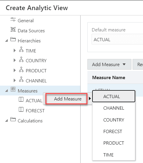

または、データ・ソースからメジャーを追加するには、「メジャー」タブを右クリックします。これにより、メジャーとして使用できる列のリストがポップアップします。リストからメジャーを1つ選択します。
add-measure.pngの説明が続きます
図add-measure.pngの説明
「メジャー」タブを右クリックして「メジャーの削除」を選択すると、メジャーから列を除外できます。
「メジャーを階層に切替え」をクリックすると、選択したメジャーが「階層」リストの階層に変更されます。
分析ビューのデフォルトのメジャーとしてメジャーを1つ指定する必要があります。指定しない場合は、定義内の最初のメジャーがデフォルトとなります。ドロップダウンから「デフォルト・メジャー」を選択します。
メジャーを追加するには、「メジャー」タブを右クリックして、「メジャーの追加」を選択します。メジャーを削除するには、削除する特定のメジャーを選択し、右クリックして「メジャーの削除」を選択します。
