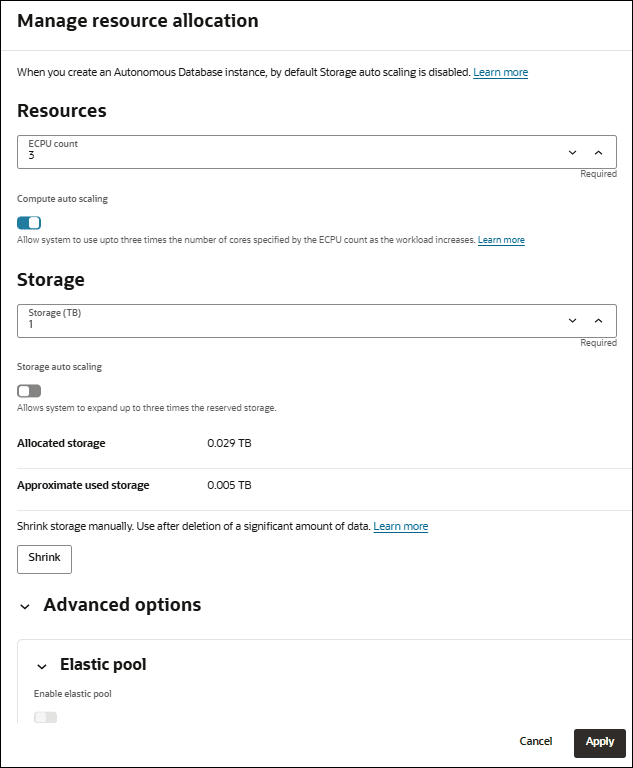

ストレージを縮小するには:
  1. OCIコンソールの「その他のアクション」ドロップダウン・リストで、「リソース割当ての管理」をクリックします。
  2. 「リソース割当ての管理」領域で、「縮小」を選択します。
    イメージの説明が続きます
    図adb_scale_dialog.pngの説明
  3. 「データベースの縮小」ダイアログで「確認」をクリックします。
