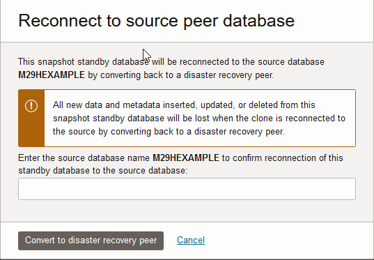

  • スナップショット・スタンバイで、「その他のアクション」ドロップダウン・リストから「ソース・ピア・データベースへの再接続」を選択します。
  • 「ソース・ピア・データベースへの再接続」ページで、ソース・データベース名を入力して再接続を確認します。
  • 「ディザスタ・リカバリ・ピアに変換」をクリックします。
    Autonomous AI Databaseライフサイクル状態が「更新中」に変わります。
    ノート
    ノート:スタンバイをソース・データベースに再接続すると、プライマリ(ソース)データベースが読取り/書込み操作に使用できるようになります。プライマリ・データベースで停止時間は発生しません。
