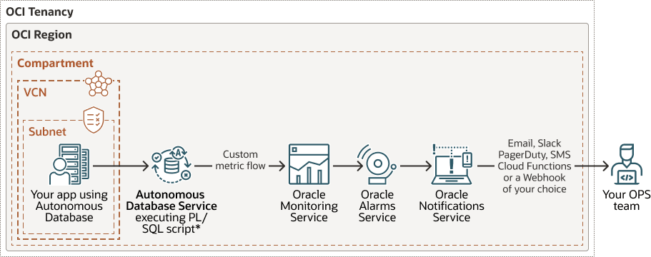

OCI Monitoringサービスを使用したカスタム・メトリックの概要
次の図は、Autonomous AI Databaseでカスタム・メトリックを作成および公開するステップを示しています。これは、Autonomous AI Databaseインスタンスで実行されているスクリプトを使用してメトリック・データを収集し、このデータをOCI Monitoringサービスに公開すること、およびメトリック値のアラームと通知を作成する方法を示しています。
autonomous-database-custom-metrics.epsの説明が続きます
図autonomous-database-custom-metrics.pngの説明
  • 自律型AIデータベース・インスタンスにPL/SQLスクリプトを作成してデプロイします。このスクリプトは、カスタム・メトリックを計算、収集およびOCIモニタリング・サービスに公開するために定期的に実行されます。
  • 自律型AIデータベース・インスタンスは、パブリック・エンドポイントまたはプライベート・エンドポイントに配置できます。Autonomous AI DatabaseインスタンスとOCI Monitoringサービス間の通信は、Oracle Cloudネットワーク上で行われます。つまり、OCIモニタリング・サービスにメトリックを公開するには、サービス・ゲートウェイを作成する必要はありません。

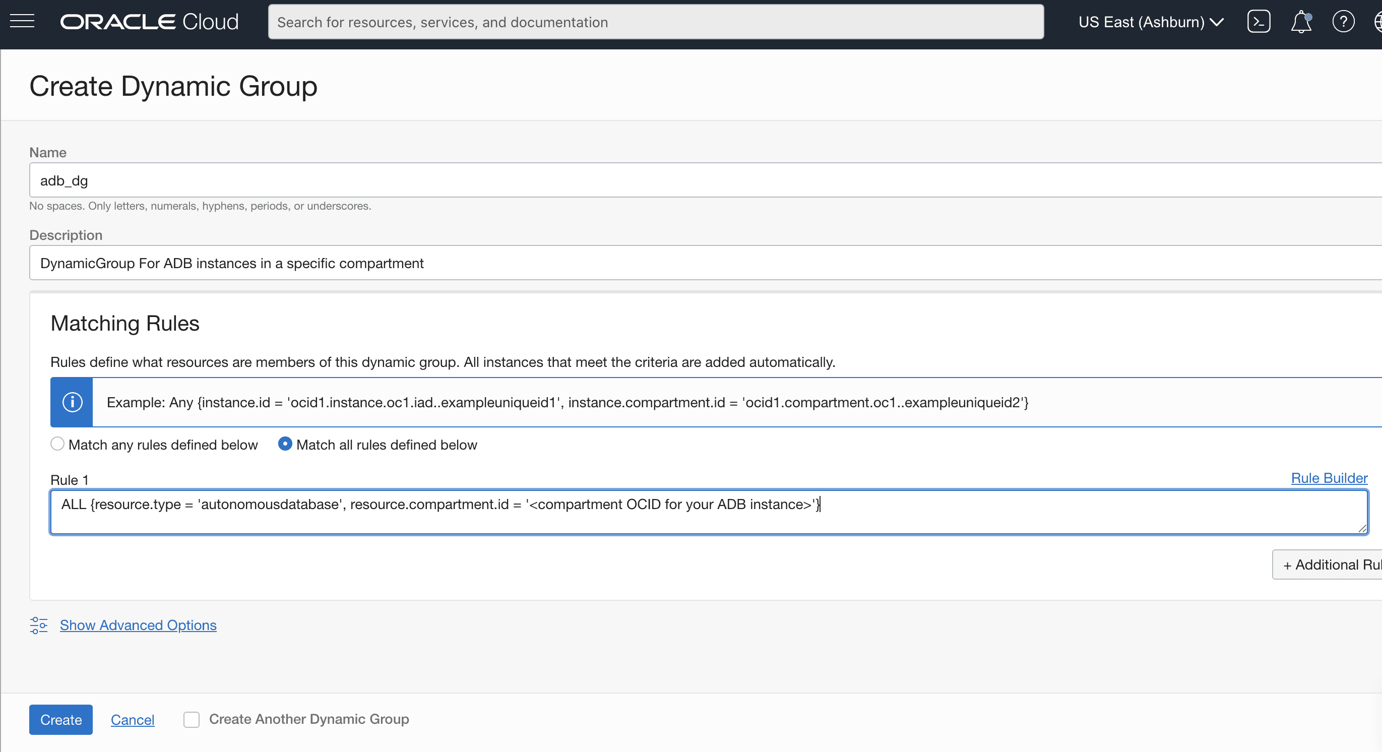

  1. OCI Identity and Access Managementで、自律型AIデータベース・インスタンスの動的グループを作成し、動的グループがOCIモニタリング・サービスにメトリックをポストすることを認可するポリシーを作成します。
    たとえば:
    1. Oracle Cloud Infrastructureコンソールで、「アイデンティティおよびセキュリティ」をクリックします。
    2. 「アイデンティティ」で、「ドメイン」をクリックし、アイデンティティ・ドメインを選択します(または、新しいアイデンティティ・ドメインを作成します)。
    3. 「アイデンティティ・ドメイン」で、「動的グループ」をクリックします。
    4. 「動的グループの作成」をクリックし、「名前」、「説明」およびルールを入力します。
      たとえば、Autonomous AI Databaseインスタンスに対してadb_dgという名前の動的グループを作成し、ルールを作成します:
      ALL {resource.type = 'autonomousdatabase', resource.compartment.id = 'OCID_of_compartment'}
      または、コンパートメント内のすべてのインスタンスではなく、単一のAutonomous AI Databaseインスタンスを選択できます:
      ALL {resource.type = 'autonomousdatabase', resource.id = 'OCID_of_autonomousdatabase_instance'}
    5. 「作成」をクリックします。

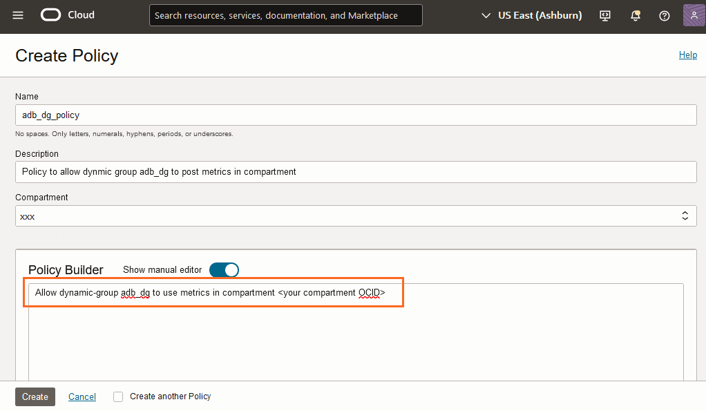

    6. OCI Identity and Access Management (IAM)ポリシーを作成して、動的グループを認可します。
      たとえば、動的グループadb_dgがポリシーadb_dg_policyを使用してメトリックをOCIモニタリング・サービスにポストすることを認可するポリシーを作成します:
      Allow dynamic-group adb_dg to use metrics in compartment OCID_of_compartment
    ポリシーを定義した後、定義がadb_dgの動的グループは、コンパートメントにメトリックを投稿する権限を持ちます。

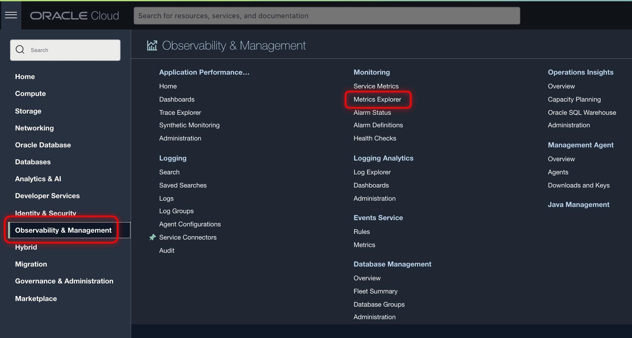

  4. メトリック・エクスプローラで公開されたカスタム・メトリックを確認します。
    1. Oracle Cloud Infrastructure Consoleのナビゲーション・メニューから、「監視および管理」をクリックします。
    2. 「監視および管理」で、「メトリック・エクスプローラ」をクリックします。
    3. メトリック・エクスプローラで、ネームスペースとしてcustom_metrics_from_adb、resourceGroupとしてecommerece_adb、メトリック名としてlineorder_metric (PL/SQLスクリプトで作成したメトリックの名前)を選択します。
