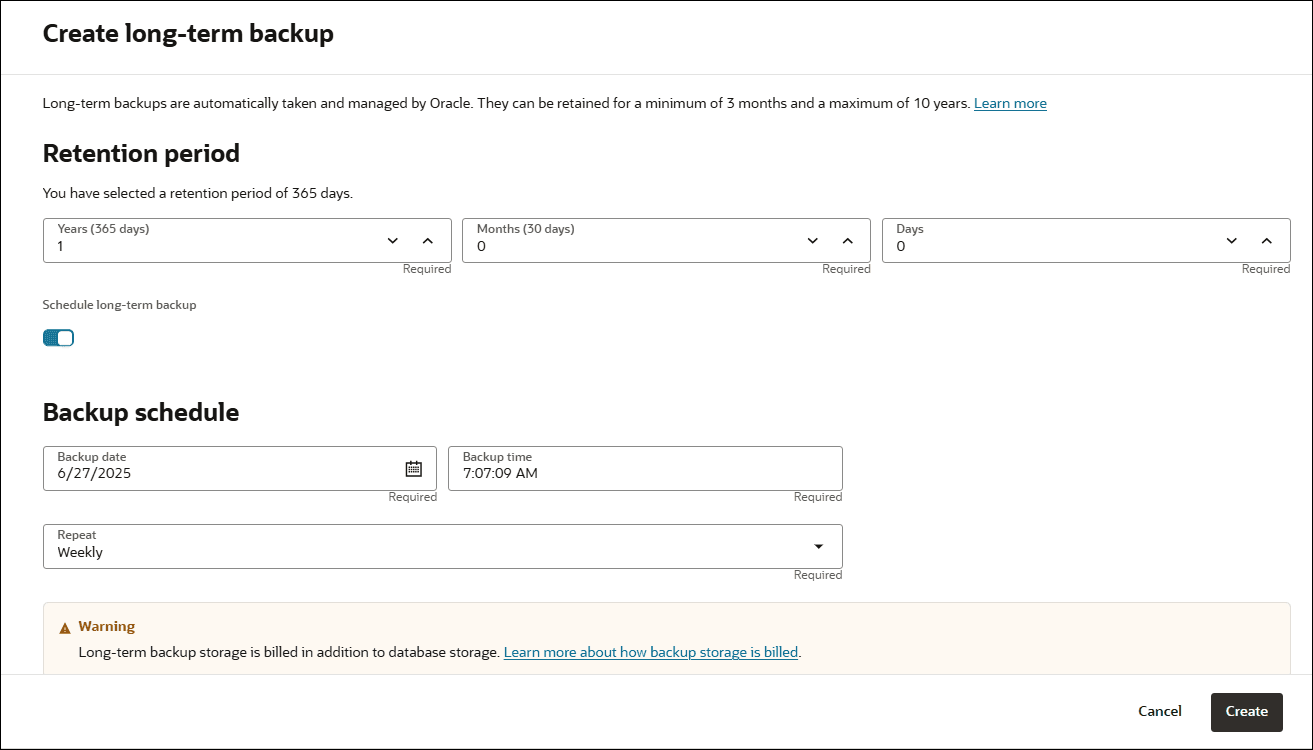

長期バックアップを作成するには、次のコマンドを実行します。
  1. 「Autonomous AI Databaseの詳細」ページで、「バックアップ」タブをクリックします。
  2. 「バックアップ」タブで、「長期バックアップの作成」をクリックします。
  3. 長期バックアップ保存期間を設定します。
    「年」、「月」および「日」フィールドで、デフォルト値を受け入れるか、値を入力するか、値を増分して、これらの各選択肢の保存期間を増減します。
  4. バックアップをすぐに開始する場合は、「長期バックアップのスケジュール」を選択せず、次のステップに進みます。
    バックアップ・スケジュールを作成する場合は、「長期バックアップのスケジュール」を選択します。
    adb_backup_long_term.pngの説明が続きます
    図adb_backup_long_term.pngの説明
    1. 「バックアップ日時」を入力します。
    2. 「繰返し」リストから繰返し間隔を選択します。
      「1回のみ(繰り返さない)」を選択すると、指定した日時に単一の長期バックアップが作成されるようにスケジュールされます。ノート:長期バックアップは7日間に2回以上作成できません。
      「週次」を選択すると、Autonomous AI Databaseでは、指定された時間に週次、7日間隔ごとに長期バックアップが繰り返し作成されます。つまり、バックアップは毎週同時に作成され、繰り返されます。たとえば、バックアップ日時がJan 24、 2023 00:09:28 UTCで、これが火曜日で「週次」が選択されている場合、長期バックアップは毎週火曜日に実行されます。
      「月次」を選択すると、Autonomous AI Databaseが毎月指定した時間に長期バックアップを繰り返し作成するように指定されます。「月次」を選択すると、バックアップは選択した日付で毎月実行されます。29以上の月日を選択した場合、Autonomous AI Databaseは、かわりに月の最終日にバックアップを取得します(日数とうるう年が少ない月を考慮するため)。
      「年次」を選択すると、Autonomous AI Databaseでは、毎年、指定した時間に長期バックアップが繰り返し作成されます。「年次」を選択すると、バックアップは選択した日付で毎年実行されます。29以上の月日を選択した場合、Autonomous AI Databaseは、かわりに月の最終日にバックアップを取得します(日数とうるう年が少ない月を考慮するため)。
  5. 「作成」をクリックします。
    「長期バックアップのスケジュール」を選択しなかった場合、Autonomous AI Databaseは、長期バックアップの作成をすぐに開始します。
