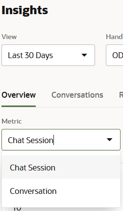

メトリックをユーザー・セッション・レベルと会話レベルの両方で追跡できます。ユーザー・チャット・セッションは、ユーザーがデジタル・アシスタントに連絡すると開始され、ユーザーがチャット・ウィンドウをクローズしたとき、またはチャネル構成で指定されたチャット・セッションの失効後に終了します。「メトリック」フィルタを使用して、会話レポートとチャット・セッション・レポートを切り替えることができます。
da-conversation-sessions-toggle.pngの説明が続きます
図da-conversation-sessions-toggle.pngの説明

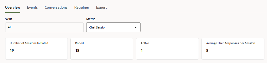

デジタル・アシスタントのチャット・セッション・メトリック
  • 開始されたセッション数– デジタル・アシスタントによって開始されたチャット・セッションの合計数。
  • 終了– チャット・ウィンドウを閉じるユーザーが明示的に終了した、またはチャネル構成で指定された期間より後に期限切れになったチャット・セッションの数。
    ノート
    進行中のセッションは、リリース21.12より後に期限切れになります。スキル・テスターを介して開始されたセッションは、24時間の非アクティブ後に期限切れになります。現在、Oracle Digital Assistant Native Client SDK for Webでは、チャット・ウィンドウを閉じてセッションを終了する機能がサポートされています。
  • アクティブ– チャット・ウィンドウが開いたままであるか、まだタイムアウトしていないため、アクティブなままのチャット・セッション。
  • セッション当たりの平均ユーザー・レスポンス– デジタル・アシスタントによって開始されたセッションの合計数にわたるユーザーからの平均レスポンス数。ユーザーが質問をしたり、デジタル・アシスタントに返信したり、それと対話するたびに、レスポンスとしてカウントされます。

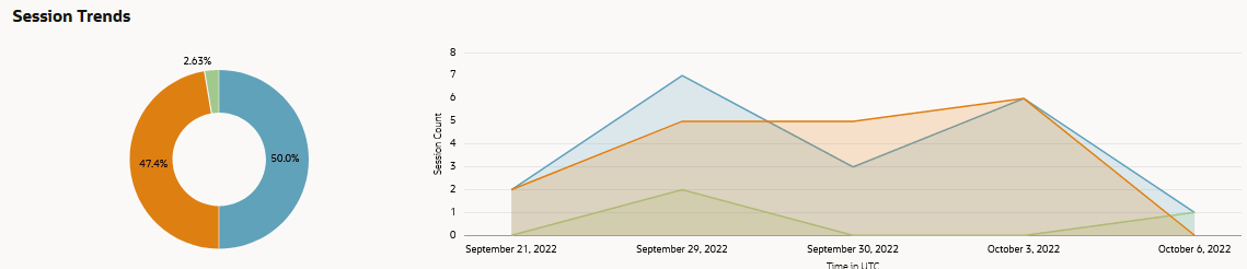

  • セッション・トレンド– アクティブ、終了および開始されたセッションの比較。これらのメトリックはドーナツ・チャートで互いに比例して表示され、終了したセッションとアクティブ・セッションの合計が開始されたセッションの合計数と比較されます。トレンド折れ線グラフでは、これらのメトリックの数が日付別にプロットされます。

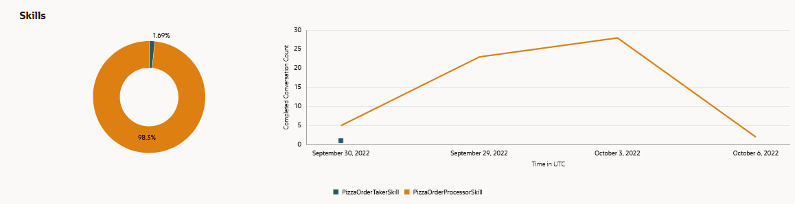

  • デジタル・アシスタントに登録されたスキルの人気度。各スキルへのトラフィックによって決まります。

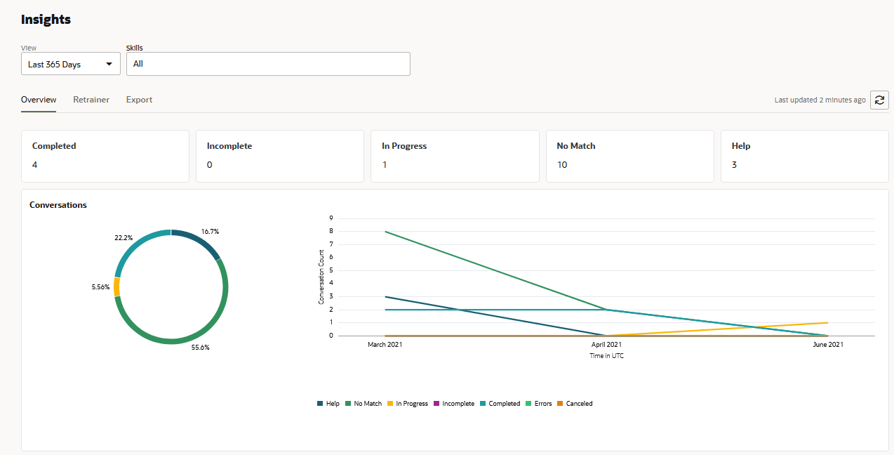

「概要」のメトリックとグラフの確認
左側のナビゲーション・バーのこれは「インサイト」アイコンのイメージです。をクリックして、次のレポートにアクセスします。
  • 完了 – デジタル・アシスタントを介してルーティングされ、個々のスキルによって完了された会話の数。終了フロー状態または終了フロー(暗黙的)が遷移として選択されている状態で終了する会話は、完了とみなされます。YAMLオーサリング・スキルでは、ダイアログ・フローのトラバーサルがreturn遷移で終了するか、insightsEndConversationプロパティがある状態で終了すると、会話は完了としてカウントされます。
    ノート
    このプロパティおよびreturn遷移は、ビジュアル・フロー・デザイナでは使用できません。
  • 未完了 – ユーザーがスキルを中止したために完了しなかった会話、またはシステムレベルのエラー、タイムアウトまたはスキルの設計上の不具合のためにユーザーが完了できなかった会話。
  • 進行中 – まだ進行中のスキル会話(デジタル・アシスタントによって開始された会話)の数。このメトリックを使用して、複数ターンの会話をトラッキングします。進行中の会話は、セッションが期限切れになると、未完了の会話になります。
  • 一致なし - デジタル・アシスタントが登録済スキルのいずれもユーザー・メッセージに一致させることができなかった回数。
  • 取消済 - ユーザーが「取消」と入力してスキルを終了した回数。
  • ヘルプ - ヘルプ・システム・インテントが起動された回数。
    デジタル・アシスタントに対してインサイトが無効になっている場合、いずれかのメンバー・スキルに対してインサイトが有効になっていれば、完了の数は増加し続けます。それにもかかわらず、「インサイトの有効化」をオンに切り替えるまで、デジタル・アシスタント固有のヘルプおよび一致メトリックについてログに記録されるデータはありません。
    da-insights-overview.pngの説明が続きます
    図da-insights-overview.pngの説明

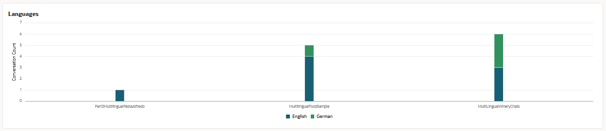

  • 言語: サポートされている言語別のスキルごとの会話数をグラフで表示します。
  • パフォーマンス: スキル別の会話数を示します。
    「トレンド」ビューには、選択した期間における完了した会話のグラフが表示されます。

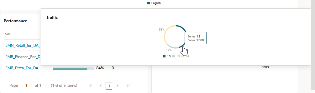

  • スキル- 「サマリー」ビューには、特定の期間にスキルによって処理された会話の数が表示されます。進捗バーにカーソルを置くと、合計のうち完了した会話の数を確認できます。da-insights-skills-summary.pngの説明が続きます
    図da-insights-skills-summary.pngの説明
    選択した期間中にスキルがバージョニングされている場合は、「トラフィック」グラフを使用して会話のバージョン別分布を確認できます。スキルをクリックすると、このグラフが開きます。このグラフは、選択した期間にスキルによって処理された会話の合計数に関して、スキルの各バージョンによって処理された会話の量を示しています。「トラフィック」グラフの各円弧は、スキルのバージョンを表し、その長さとそれに付随する割合は、処理した会話の量を示します。これらの各アークのホバー・テキストは、会話数に関する割合を示します。たとえば、この数値を分解して、特定のバージョンのスキルに対して起動されるインテントに関してこの数が何を意味するかを確認するには、円弧をクリックしてスキル・レベルのインサイトにドリルダウンします。

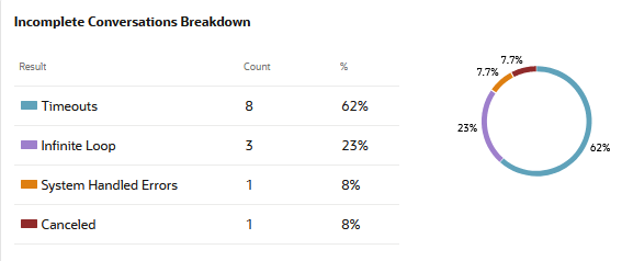

    選択した期間中に未完了の会話がある場合、合計数は次のエラー・カテゴリに分類されます:
    • タイムアウト – 進行中の会話がアイドル状態になってから1時間を超えると、セッションが期限切れになり、タイムアウトがトリガーされます。
    • システム処理エラー – システム処理エラーは、スキルではなくシステムによって処理されます。これらのエラーは、ダイアログ・フロー定義にエラー処理が組み込まれていない場合に発生します。
    • 無限ループ – ダイアログ・フロー定義の不備(誤って定義された遷移など)によって、無限ループが発生する可能性があります。
    • 取消済 - ユーザーが明示的に会話を取り消してスキルを終了した回数。

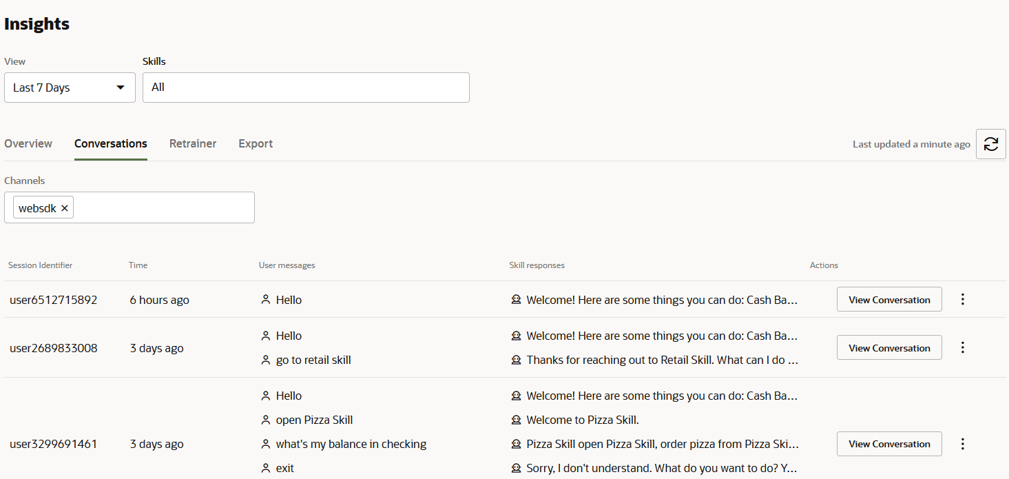

「会話」レポートの表示
エクスポートされたスプレッドシートをフィルタするかわりに、会話レポートを使用して、デジタル・アシスタントの様々なスキルへのチャットのルーティングを追跡したり、途中で呼び出されたインテントを確認したりできます。
このレポートは、チャネルとスキルの両方でフィルタでき、セッションID (チャネル上のユーザーのセッションID)で会話を時系列順にリストし、会話のトランスクリプトを「ユーザー・メッセージ」列と「スキル・レスポンス」列に表示します。セッションIDは、クライアントがチャネルに接続し、会話に参加したスキルのすべてのデータが含まれる場合に作成されます。このIDは、アクティビティが24時間存在しない場合には失効しますが、クライアントが会話を続行しても失効することはありません。
da-conversations-report.pngの説明が続きます
図da-conversations-report.pngの説明
「アクション」列で「会話の表示」をクリックすると、チャット・ウィンドウのコンテキストでセッションで発生したすべての会話を表示できます。このモードでは、デジタル・アシスタントのルーティングがユーザー入力に応じてどのようにスキルを切り替えたかを確認し、このコンテキスト切替えの結果としてどのスキルのインテントが呼び出されたかを確認できます。セッションが複数日にまたがる場合、最も早い会話が最初に表示されます。
ノート
会話レポートに適用できる「表示」および「スキル」フィルタでは、「ユーザー・メッセージ」および「スキル・レスポンス」列または「会話の表示」モードで表示される会話トランスクリプトの内容は変更されません。
ブラウザ・ウィンドウに貼り付けることができるリンクを提供することで、インスタンスにアクセスできる同僚とセッションを共有できます。このリンクを取得するには、「オプション」「会話リンクのコピー」の順にクリックします。

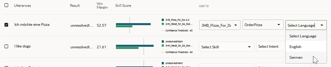

ODAリトレーナの適用

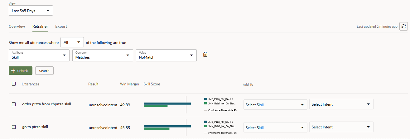

顧客入力によってトレーニング・データを更新することで、登録済スキルのインテント解決を改善できます。このような入力の一部がどのスキルにも解決されなかったり、間違ったスキルにルーティングされたりする可能性があります。リトレーナは、このユーザー入力を評価し、トレーニング・データに有用な追加であると考える場合はスキルに追加するのに役立ちます。
da-retrainer.pngの説明が続きます
図da-retrainer.pngの説明
デフォルトでは、リトレーナはNoMatchフィルタを適用して、デジタル・アシスタントに登録されているどのスキルとも一致しなかったすべてのユーザー・メッセージを返します。レポートには、これらの返されたフレーズごとに、ランキング上位2つのスキル、それらを分離するウィン・マージン、および横向きの棒グラフによって対照的な信頼スコアが表示されます。
リトレーナを使用する前に、次の点に注意してください。リトレーナでスキルのトレーニング・コーパスを更新するには:
  1. 登録済スキルをフィルタ処理します。たとえば、デジタル・アシスタント内の特定のスキルと一致したすべてのフレーズをフィルタ処理したり、NoMatchを適用してどのスキルとも一致しなかったフレーズを表示したりすることができます。
  2. 発話を選択します。
  3. 発話についてスキルのドラフト・バージョンを選択します。ドラフト・バージョンが存在しない場合は、作成します。スキルを選択できない場合、そのスキルでネイティブの複数言語サポートが使用されています。このケースでは、ここでスキルを更新できません。かわりにスキル・レベルのリトレーナを使用する必要があります。
  4. インテントを選択しますフレーズを発話としてトレーニング・コーパスに追加すると、そのフレーズを再トレーニングのために選択することはできなくなります。
  5. スキルによって複数のネイティブ言語がサポートされている場合は、「言語」メニューから言語を選択して、言語に適したトレーニング・セットに発話を追加できます。
    ノート
    このオプションは、ネイティブにサポートされているスキルでのみ使用できます。
  6. スキルを再トレーニングします。
  7. スキルを再公開します。
  8. デジタル・アシスタントを最新バージョンのスキルで更新します。

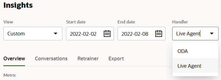

デジタル・アシスタントのライブ・エージェント・メトリック
ライブ・エージェント・メトリックを使用して、デジタル・アシスタントがライブ・エージェントからユーザー・リクエストを誘導する能力を評価します。これらのメトリックにアクセスするには、ハンドラ・フィルタから「ライブ・エージェント」を選択します(ライブ・エージェント転送会話を含む日付または日付範囲でレポートをフィルタする場合にのみ表示されます)。
ノート
インサイトのレポートは、そのスキルおよびライブ・エージェント・ハンドラを通じて、エンド・ユーザー、スキルおよびライブ・エージェント間のすべての通信をカバーします。これは、DA (エージェント)の会話では当てはまりません。ここでは、チャットがライブ・エージェントに転送されるまで、インサイトが会話のみをカバーします。DA as Agentの会話に関する完全なレポートを作成するには、Oracle Fusion Service Analyticsを使用します。
これらのメトリックを使用すると、処理した会話の数と終了した会話の数を比較することで、デジタル・アシスタントとそのスキルの偏向率を測定できますエージェント・ハンドオフ・フローに転送されます(エージェント・チャネル・ハンドオフを開始し、それぞれスキル・エージェント会話を管理するエージェント開始およびエージェント会話のシーケンス)。スキルのダイアログ・フロー定義に応じて、ライブ・エージェント・チャットは、ユーザーが明示的にリクエストするか、ユーザーのかわりにスキルによってリクエストできます(または両方)。
デジタル・アシスタントのライブ・エージェント会話メトリック
これらの指標は、デジタル・アシスタントとそのスキルがライブ・エージェントからのタスクをどの程度オフロードしているかを表しています。
  • 会話の合計数– 選択した期間およびチャネルについてデジタル・アシスタントによってルーティングされた会話の合計数。この合計には、ライブ・エージェント・リクエストの有無にかかわらず会話が含まれます。
  • ライブ・エージェントによって処理される会話– ライブ・エージェントに対するリクエストを含む、デジタル・アシスタントによってルーティングされる会話の合計数。
  • ODAによって処理された会話– ライブ・エージェント・リクエストが行われなかったためにデジタル・アシスタントまたはそのスキルによって処理された会話(完了または未完了)の合計数。
  • ODAによって解決された会話– ライブ・エージェント・リクエストなしで完了(終了状態に達)したデジタル・アシスタントによってルーティングされた会話の数。
  • ライブ・エージェントの待機中に破棄された会話 - デジタル・アシスタントによってルーティングされた会話の数で、ライブ・エージェントに一度も渡されなかった会話の数。会話は、ユーザーがライブ・エージェントと接続しなかった場合(会話を離れた場合やタイムアウトになった場合など)に放棄されたとみなすことができます。
  • 偏向– ライブ・エージェントから逸脱した会話の割合。これは、ODAによって解決された会話の集計を(デジタル・アシスタントによって処理された)会話の合計数で除算して計算されます。
